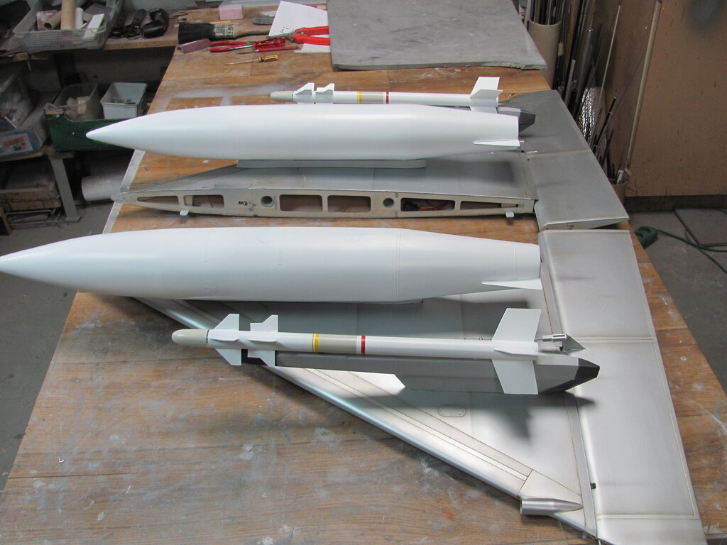

Lucjan Opublikowano 25 Czerwca 2022 Autor Opublikowano 25 Czerwca 2022 48 minut temu, Francka napisał: Fajne a strzelają???????????? Niestety nie strzelają , to tylko zwyczajne atrapy.?

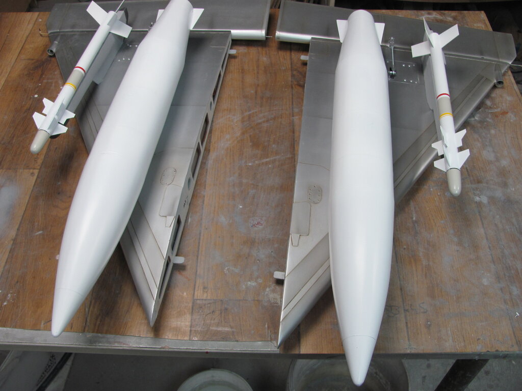

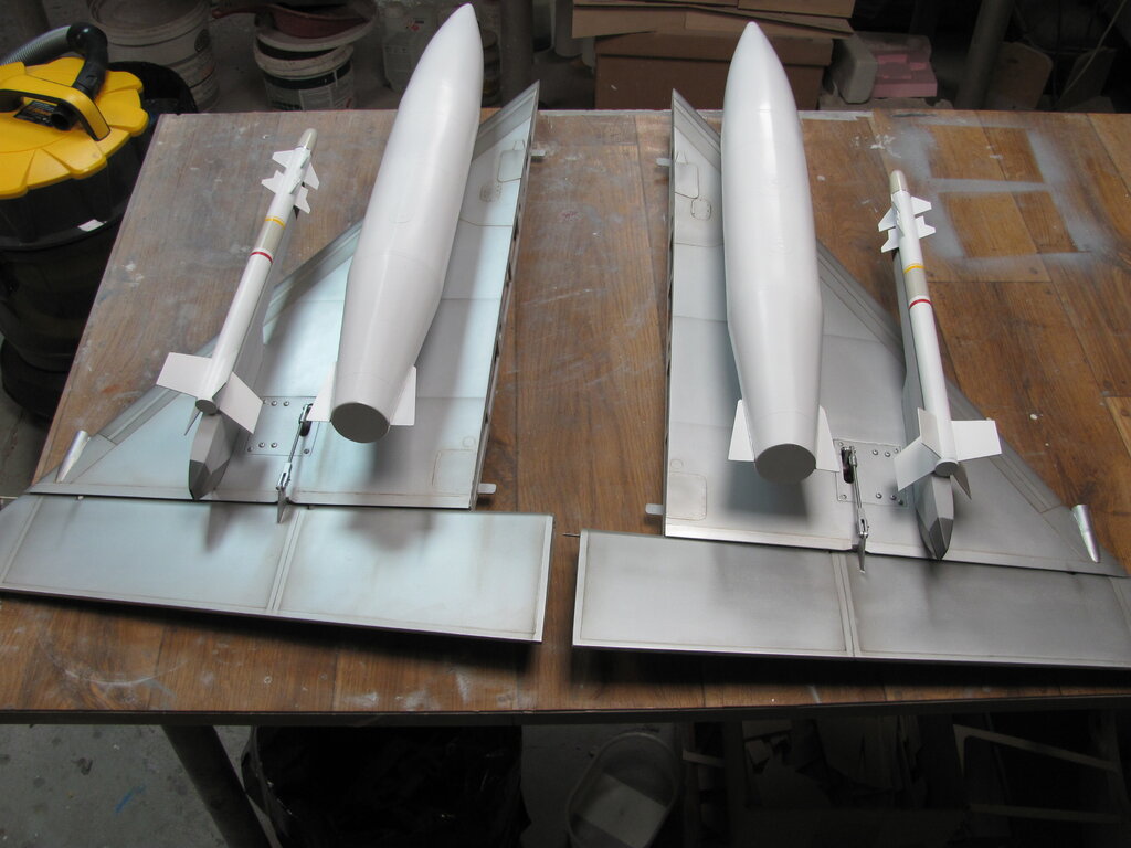

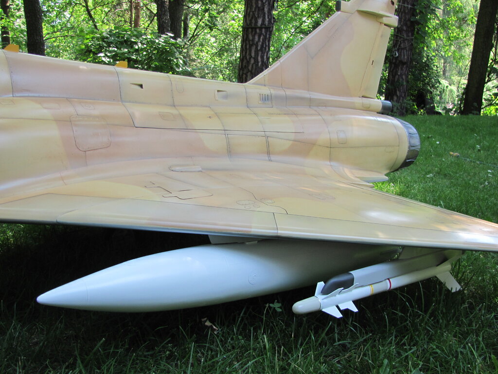

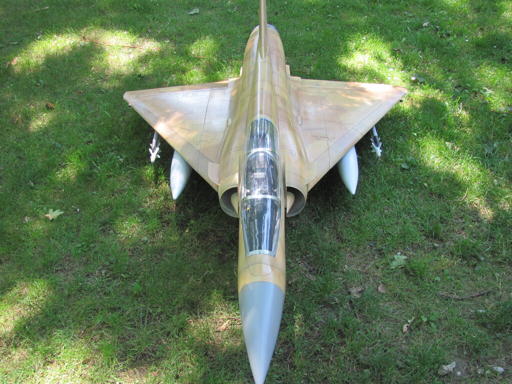

Ta odpowiedź cieszy się zainteresowaniem. Lucjan Opublikowano 26 Czerwca 2022 Autor Ta odpowiedź cieszy się zainteresowaniem. Opublikowano 26 Czerwca 2022 Wyposażenie bojowe podczepione pod skrzydłami. 19

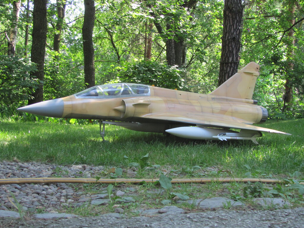

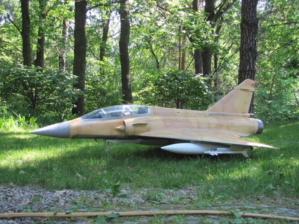

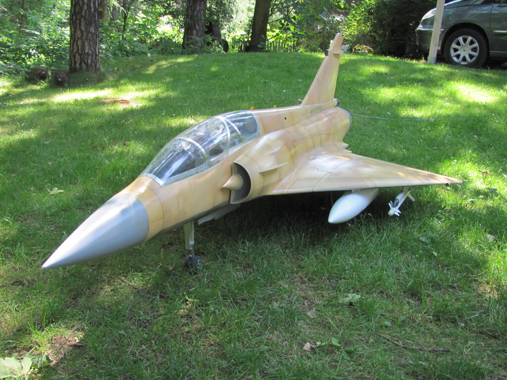

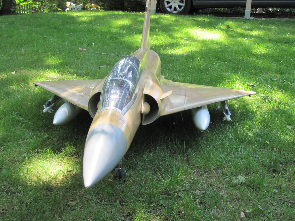

Bojan Opublikowano 26 Czerwca 2022 Opublikowano 26 Czerwca 2022 wspaniały model, WIELKIE gratulacje !!! przy okazji dziękuje za dokładna relacje z budowy, na prawdę sporo się dowiedziałem podglądając Twój warsztat. Teraz tylko trzymam kciuki za udany oblot ? !
Viper Opublikowano 26 Czerwca 2022 Opublikowano 26 Czerwca 2022 Model pierwsza klasa Chociaż może bez tych zbiorników a z większą ilością pocisków powietrze powietrze wyglądałby jeszcze bardziej groźnie
Marek_Spy Opublikowano 27 Czerwca 2022 Opublikowano 27 Czerwca 2022 A niedawno były tylko listewki super jest ?
TwinB Opublikowano 28 Czerwca 2022 Opublikowano 28 Czerwca 2022 Piękny to prawda, robi ogromne wrażenie, tylko teraz trzeba by zobaczyć czy to jeszcze lata ?

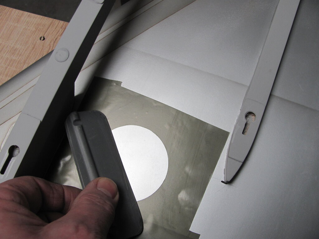

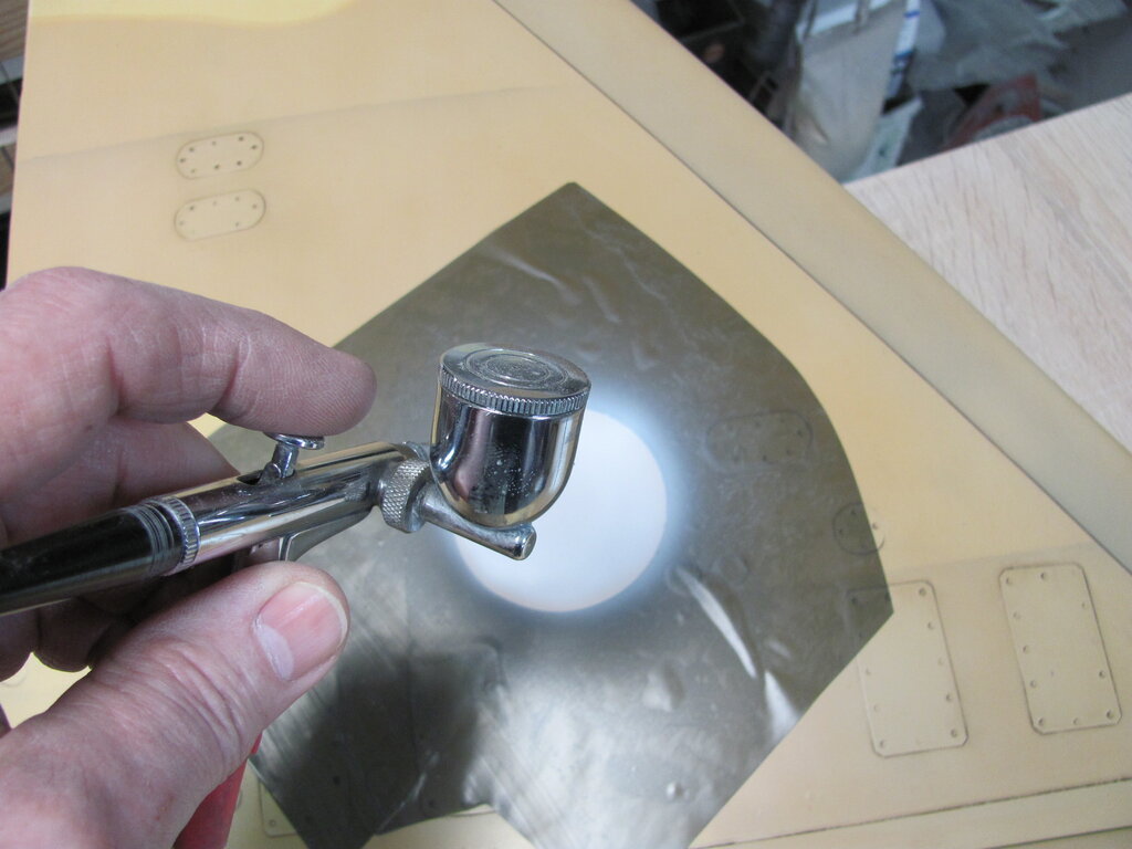

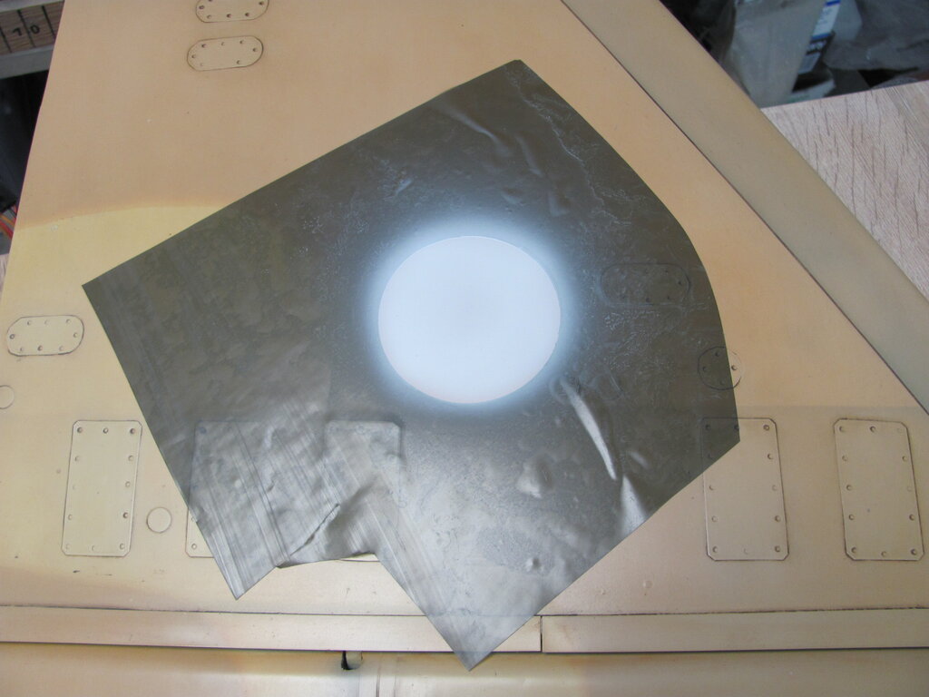

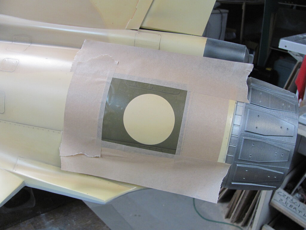

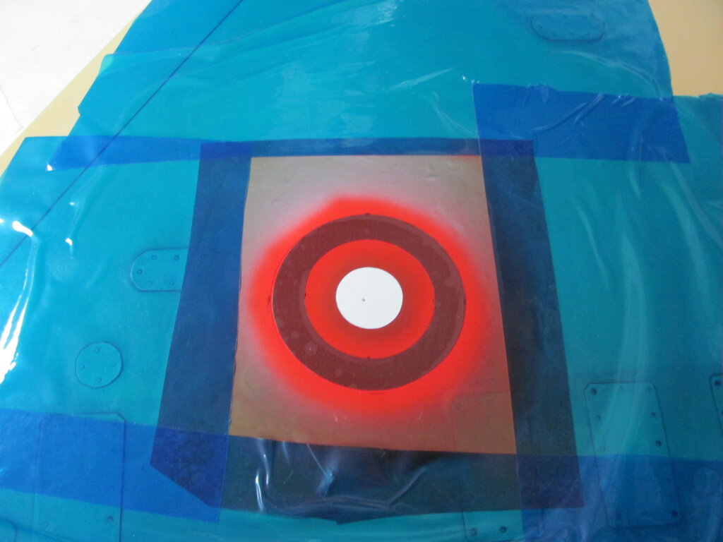

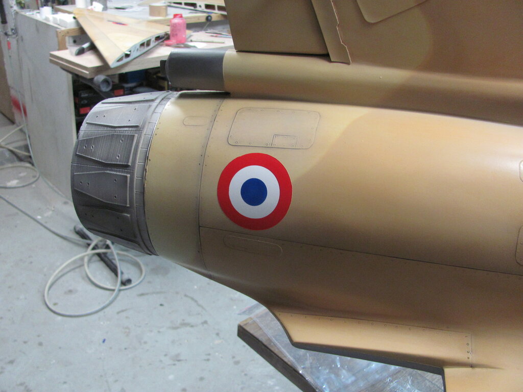

Ta odpowiedź cieszy się zainteresowaniem. Lucjan Opublikowano 11 Marca 2023 Autor Ta odpowiedź cieszy się zainteresowaniem. Opublikowano 11 Marca 2023 Czas na "dekorowanie " modelu . 17

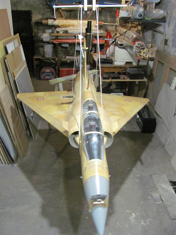

Ta odpowiedź cieszy się zainteresowaniem. Lucjan Opublikowano 11 Kwietnia 2023 Autor Ta odpowiedź cieszy się zainteresowaniem. Opublikowano 11 Kwietnia 2023 Dzisiaj wyważanie modelu. Na nos trzeba dołożyć tylko 230 g ołowiu. 14
Lucjan Opublikowano 11 Kwietnia 2023 Autor Opublikowano 11 Kwietnia 2023 20 minut temu, RobertK napisał: Lucjanie, ile waży bez paliwa? Robercie , na dzień dzisiejszy waży 11,3 kg. pozdrawiam.
RobertK Opublikowano 11 Kwietnia 2023 Opublikowano 11 Kwietnia 2023 Bardzo przyzwoicie przy tej skali. ?
RAFALR30 Opublikowano 13 Kwietnia 2023 Opublikowano 13 Kwietnia 2023 Dolnopłaty zalecają wyważać do góry nogami z wypuszczonym podwoziem. Czy przy wyważaniu w pozycji jak na zdjęciach będzie właściwie wyznaczony środek ciężkości? P.S. Znaki/opisy eksploatacyjne będą malowane czy w formie naklejek?
