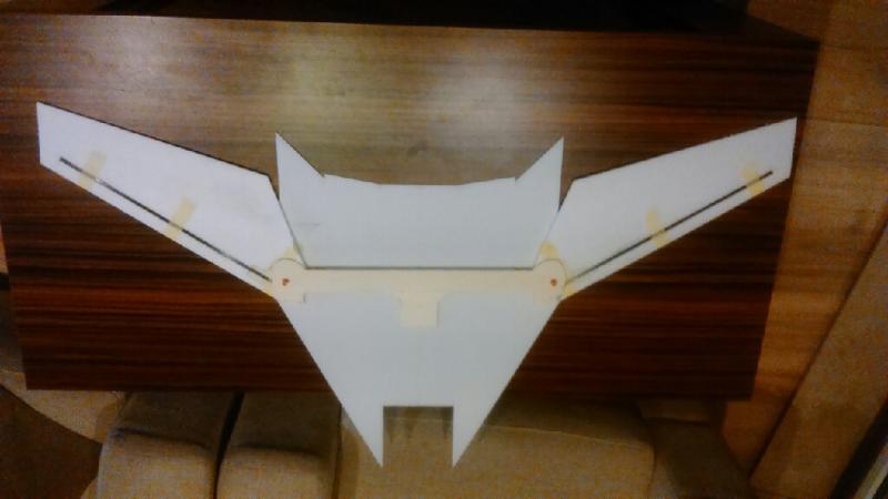

robertus Opublikowano 29 Listopada 2013 Autor Opublikowano 29 Listopada 2013 Załączam plany. Wszystkich, którzy chcieli by ten model latał z EDF zapraszam do jego wykonania. znaki.pdf su-22m4_garb.pdf su_22m4_kadlub.pdf su_22m4_mechanizm_skrzydlo.pdf su_22m4_skrzydlo.pdf
paulusr Opublikowano 29 Listopada 2013 Opublikowano 29 Listopada 2013 SU-perrr... dzięki - mam trochę depronu - będzie z wichurą 70 mm
