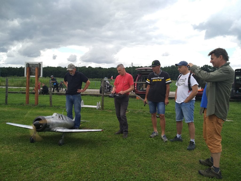

Udało mi się otworzyć pliki. Brawo! Gratulacje z udanego oblotu i skończonego projektu. Brakuje tylko pilota :) Bo kabina taka pusta.

Model w zasadzie odziedziczył wszystkie cechy oryginału, lubi prędkość, zwłaszcza w zakrętach,  inaczej próbuje się ześlizgnąć na skrzydło.
Faktycznie, gdyby oryginał dostał silnik w granicach 1100-1300 KM byłby bardzo żwawym myśliwcem.
Na tym silniku, który założyłem (6 KM) modelem lata się bardzo przyjemnie, po dobrym wytrymowniu model lata za ręką, trzeba tylko pilnować prędkości w zakrętach.
Lata z prędkością 100-120 km/h (założony mam czujnik prędkości na pitota), choć potrafi się rozpędzić po prostej do 165km/h na pełnym gazie.
Przy tym silniku bardzo dobrze radzi sobie w figurach pionowych, wykonanie ładnej dużej pętli czy 1/2 ósemki kubańskiej nie stanowi problemu, na filmie nie ma nagrane, ale wykonałem te figury. Model szedł za ręką, bez żadnych objawów niestabilności.
Prędkość lądowania to 55-65 km/h.
