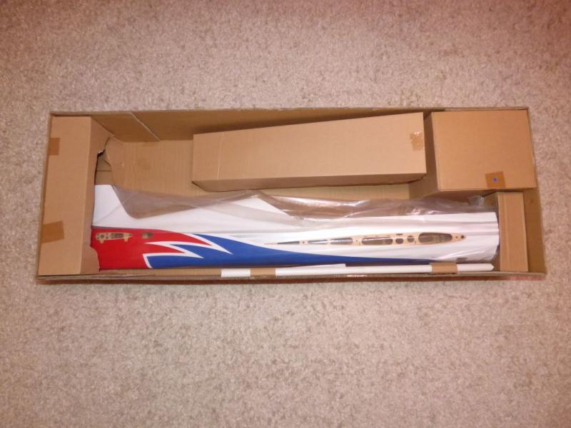

Jak widać model jest solidnie zapakowany w podwójne pudło, które w moim przypadku w wielu miejscach nosiło ślady mocniejszy lub słabszych uszkodzeń, a mimo to zawartość nie ucierpiała.

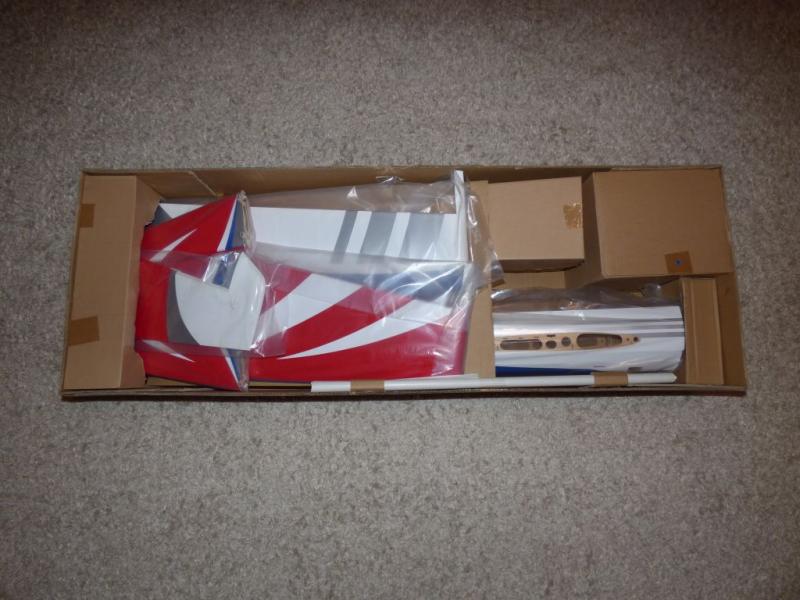

A więc zaczynamy rozpakowywanie, najpierw spojrzenie ogólne:
I wyjmujemy poszczególne elementy:

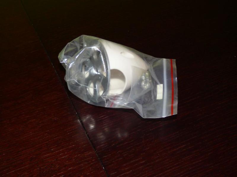

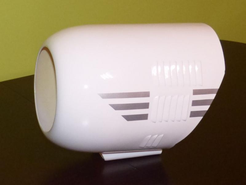

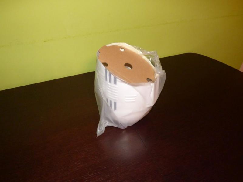

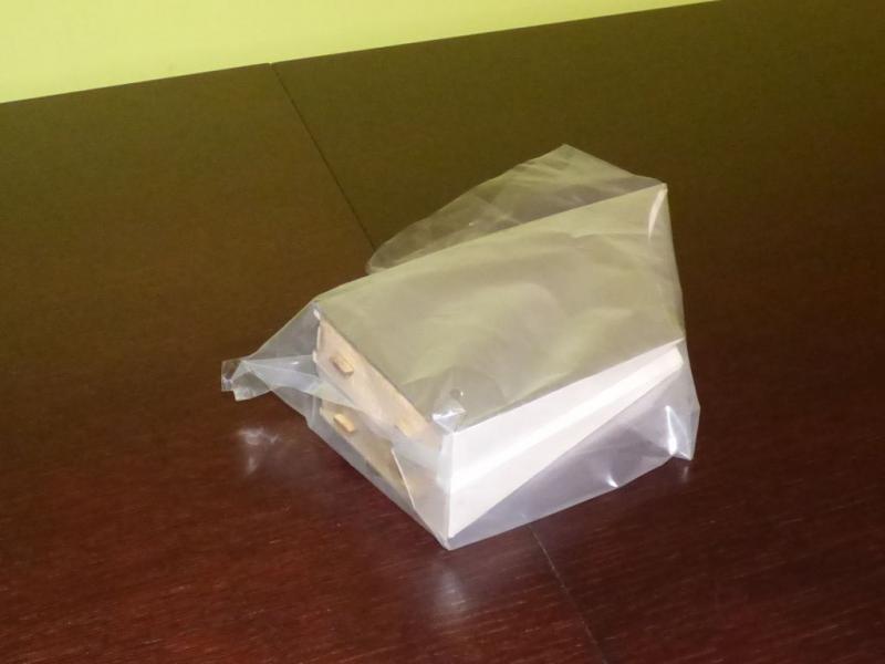

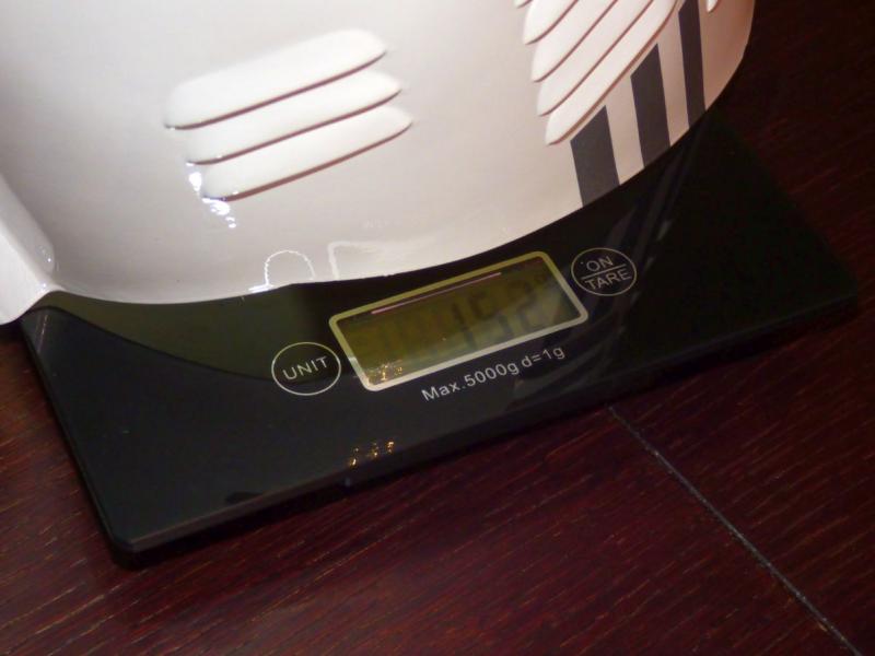

1) Maska silnika - solidnie zapakowana, waga 152g:

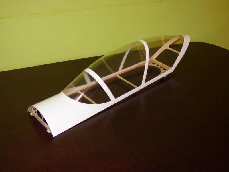

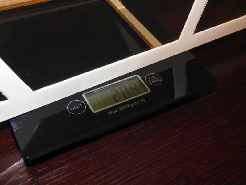

2) Kabinka - równie solidnie zapakowana, waga 204g:

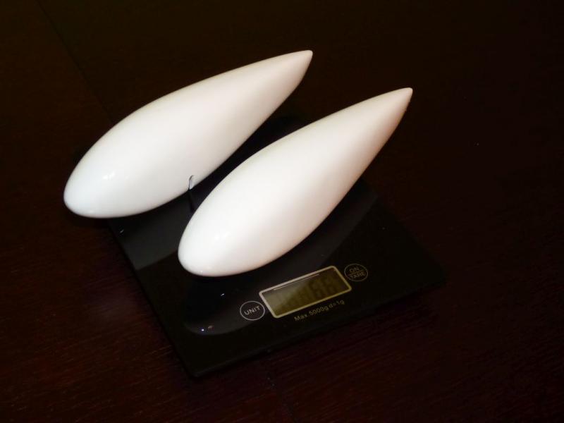

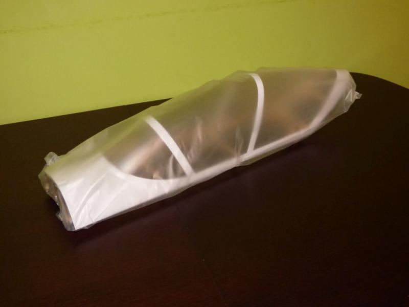

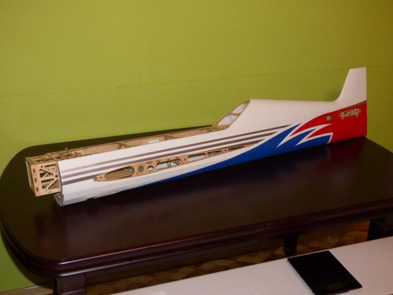

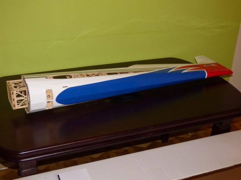

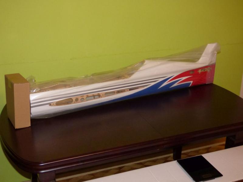

3) Kadłub - już się dalej nie będę powtarzał - SOLIDNIE ZAPAKOWANY, waga 738g:

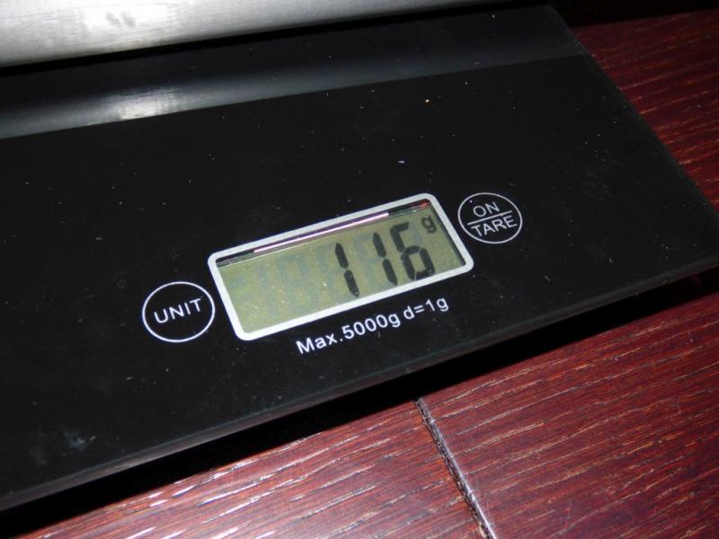

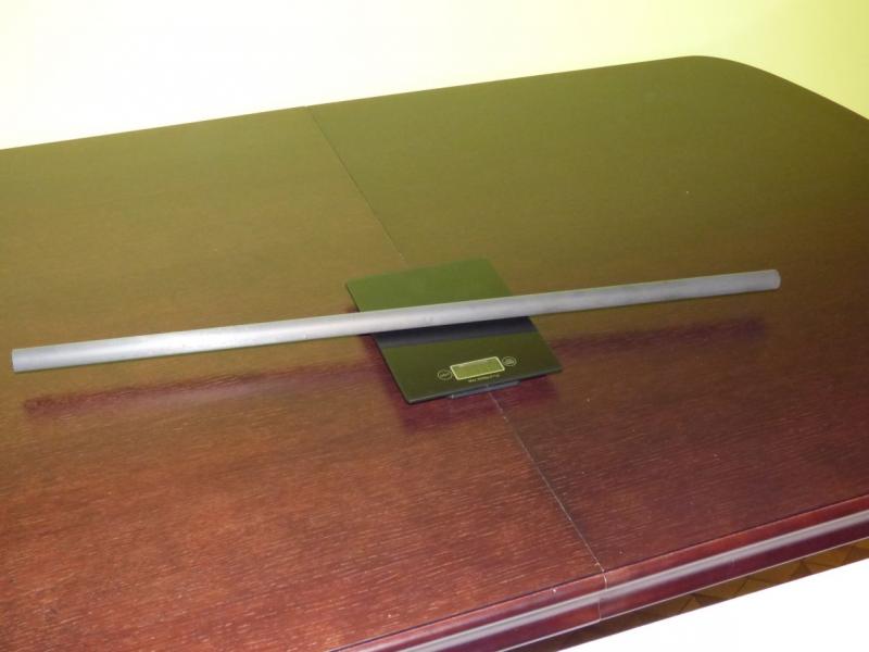

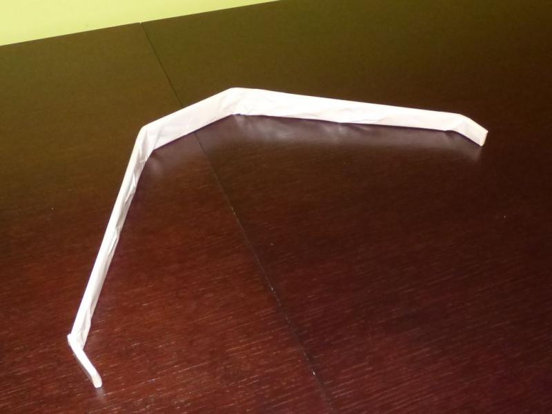

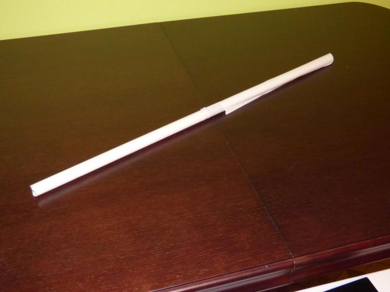

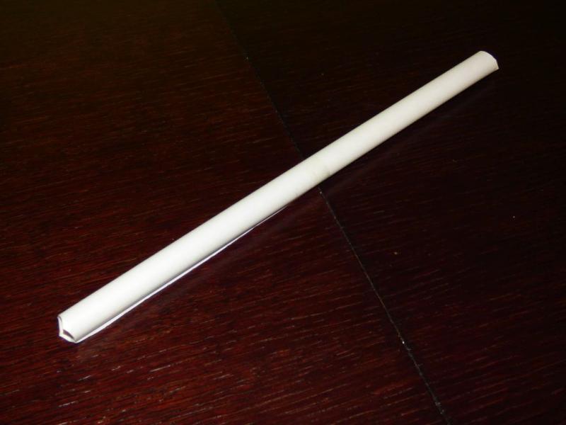

4) Rura łącząca płaty - starannie owinięta w papier, węglowa, 116g:

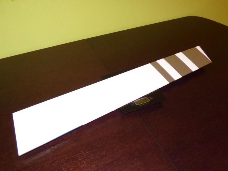

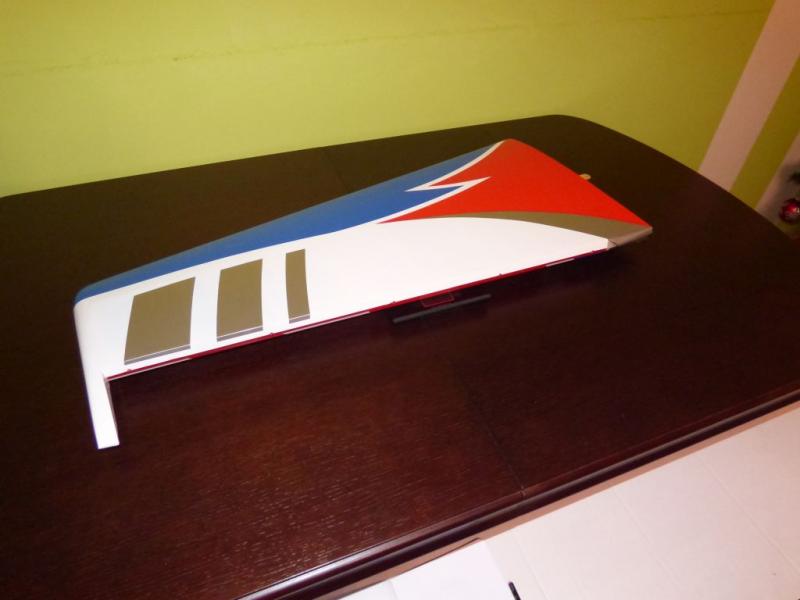

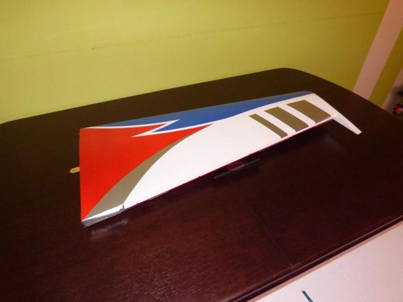

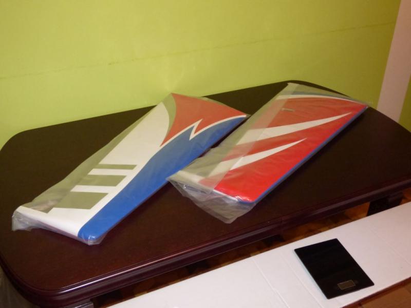

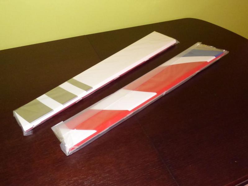

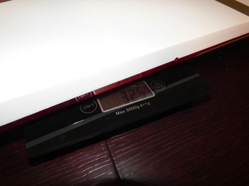

5) Skrzydła - prawe 325g, lewe 320g:

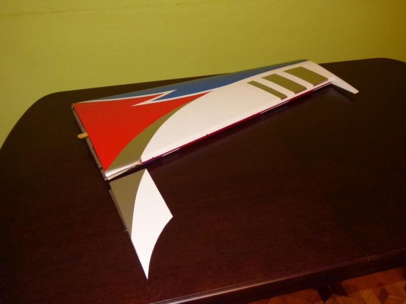

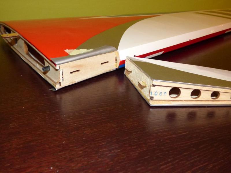

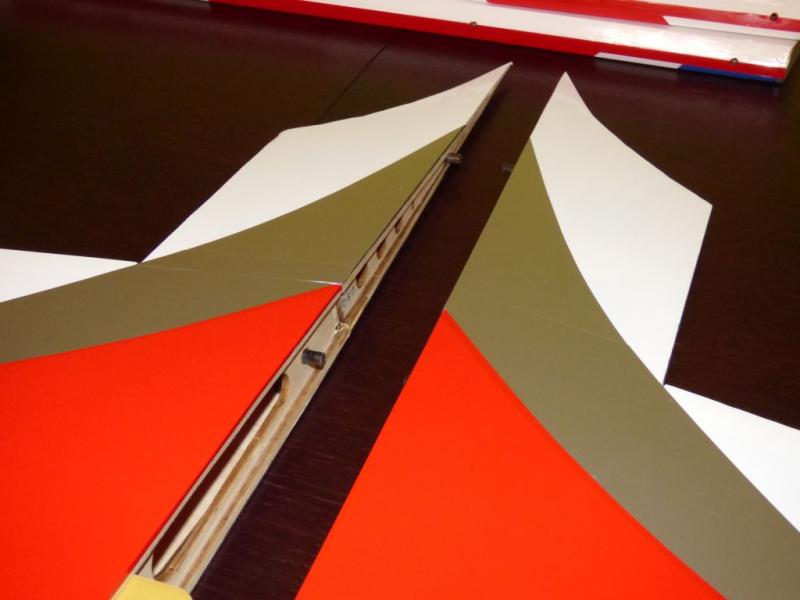

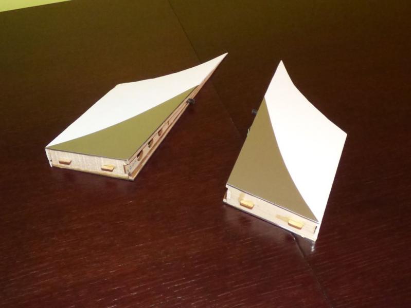

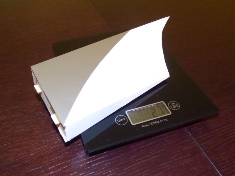

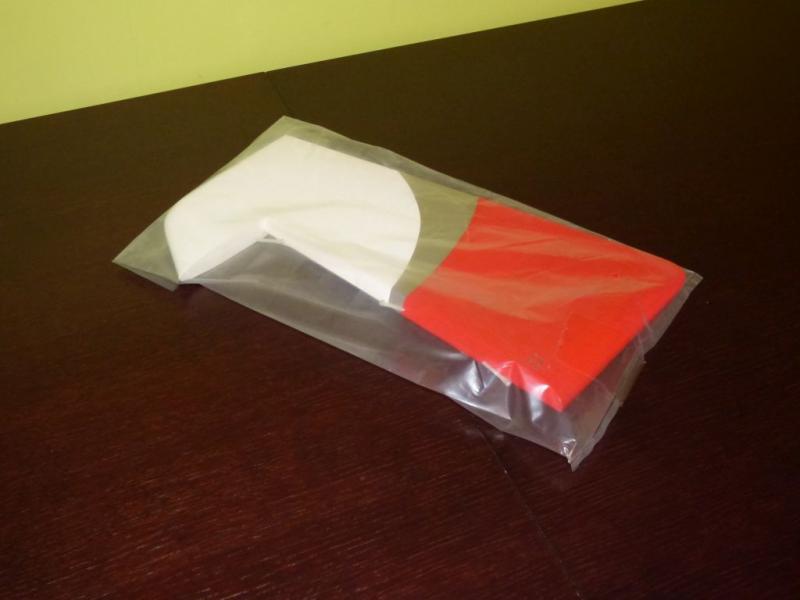

6) Tzw. "fillets", czyli końcówki skrzydeł od strony spływu przy kadłubie, których Sebart nie wkleił, żeby zaoszczędzić na wielkości paczki, prawy 26g, lewy 27g:

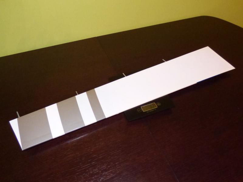

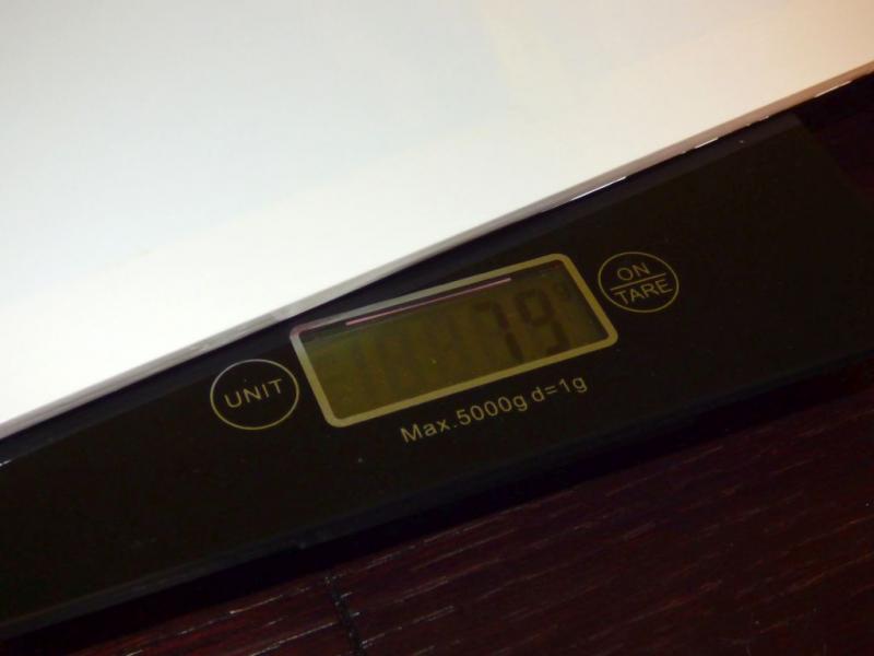

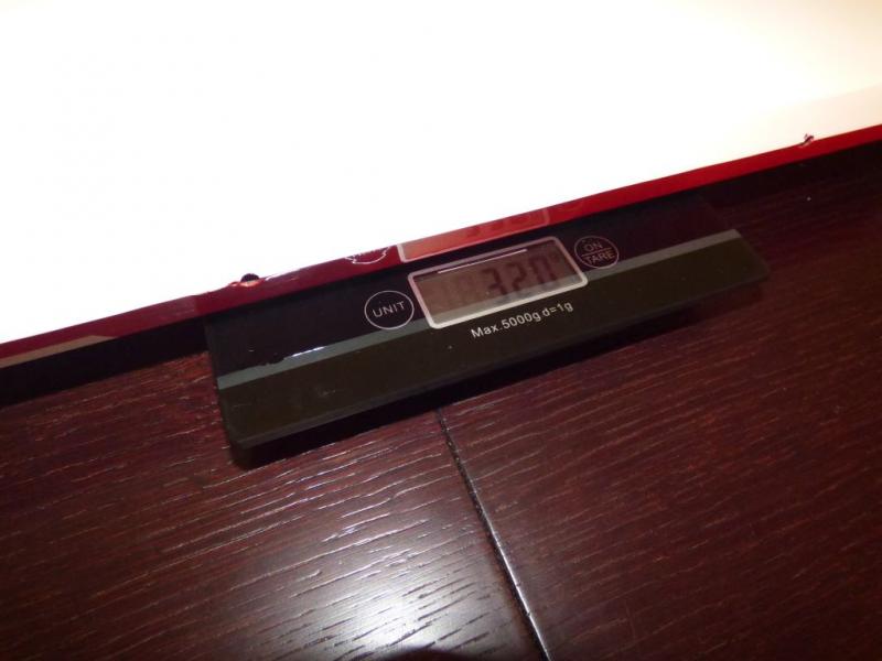

7) Lotki, lewa 82g, prawa 79g:
Także w sumie:
lewe skrzydło - 429g
prawe skrzydło - 430g
A więc super:)

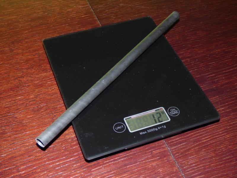

8) Rura łącząca połówki statecznika poziomego, węglowa, waga 12g:

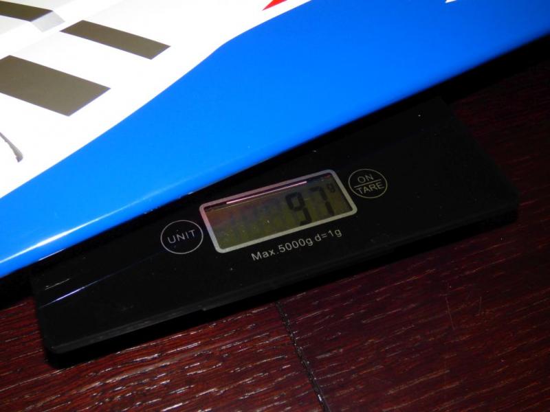

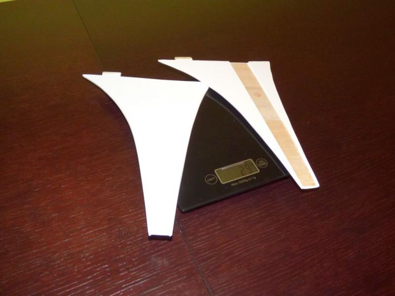

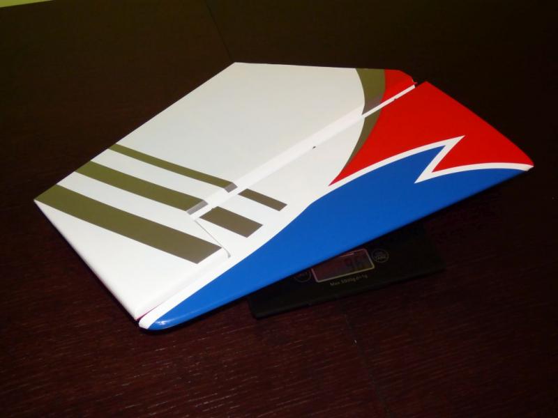

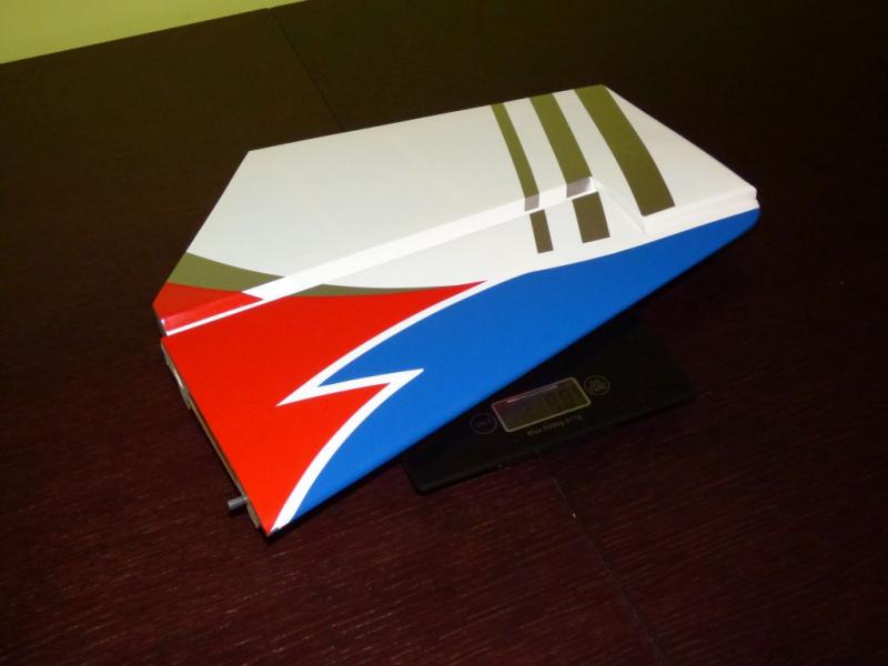

9) Statecznik poziomy wraz ze starem wysokości - prawa połówka 97g, lewa 98g:
Także sumując statecznik ze skrzydłami, mamy - lewa strona modelu 527g, prawa strona 527g, co za precyzja albo co za... fart!!!

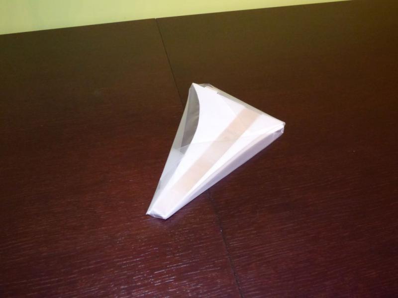

Stateczniki mają takie małe wypustki umożliwiające ich przykręcenie do kadłuba, czego nie ująłem zbyt dokładnie na zdjęciu. Wspominam o tym tutaj, gdyż Sebart pomyślał, aby je zabezpieczyć małymi gumkami, tak aby nie uszkodziły one pozostałych elementów zestawu. Kolejny plus za pakowanie!

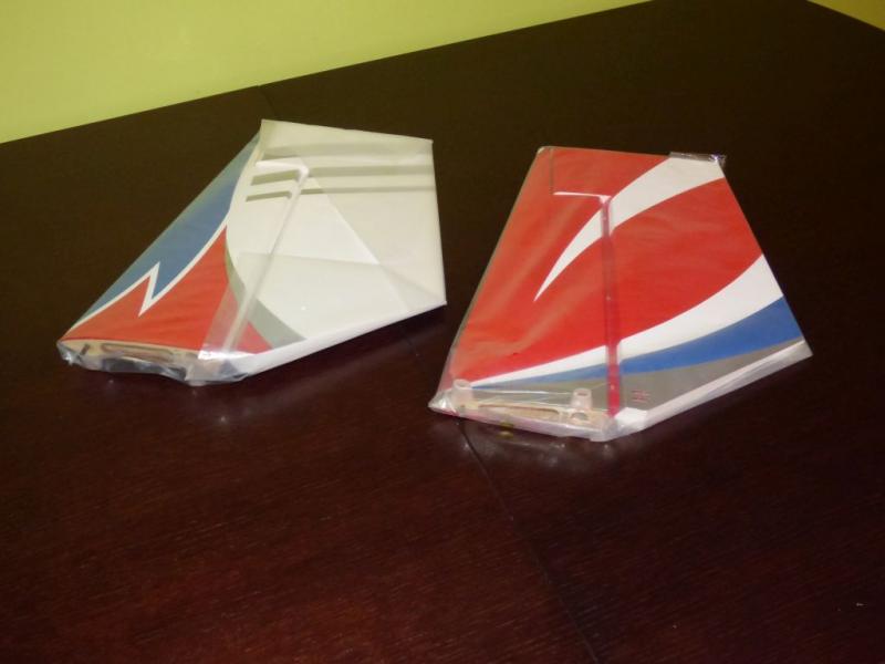

10) Statecznik pionowy wraz ze sterem kierunku, waga 73g (musicie uwierzyć na słowo, zapomniałem zrobić fotki z wagą):

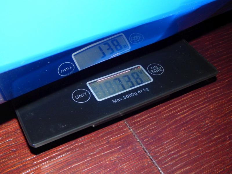

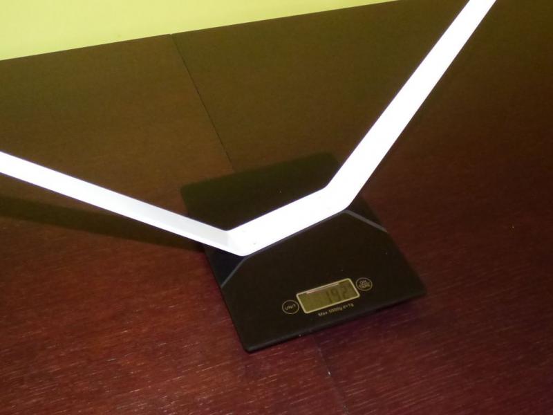

11) Podwozie główne, aluminiowe, zapakowane w papier, waga 192g:

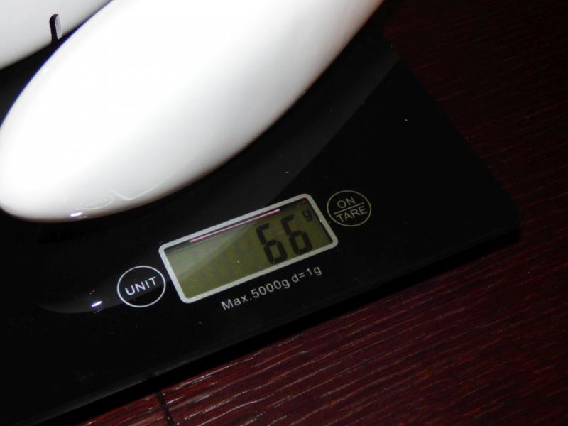

12) Laminatowe owiewki na koła, waga 66g:

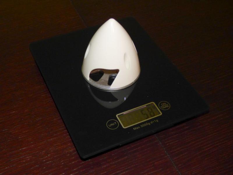

13) Kołpak plastikowy z podstawą aluminiową - waga 58g:

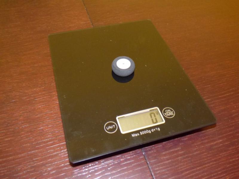

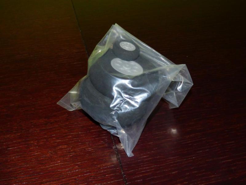

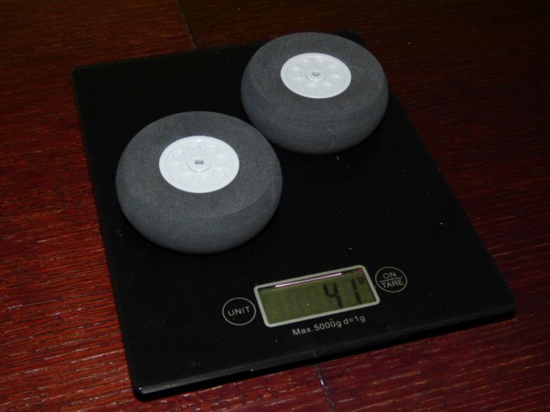

14) Koła piankowe, główne 41g, ogonowe - moja waga go nie łapie:

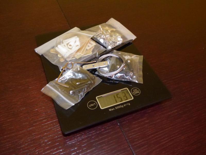

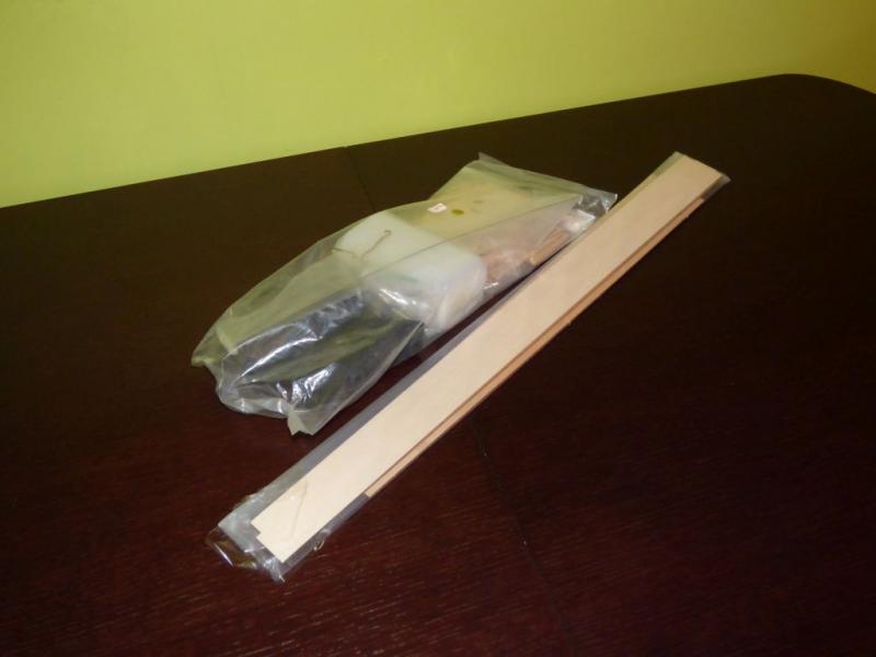

15) Paczki z galanterią (porządnej jakości) - waga 153g:
16) Profile balsowe na golenie podwozia - 29g:

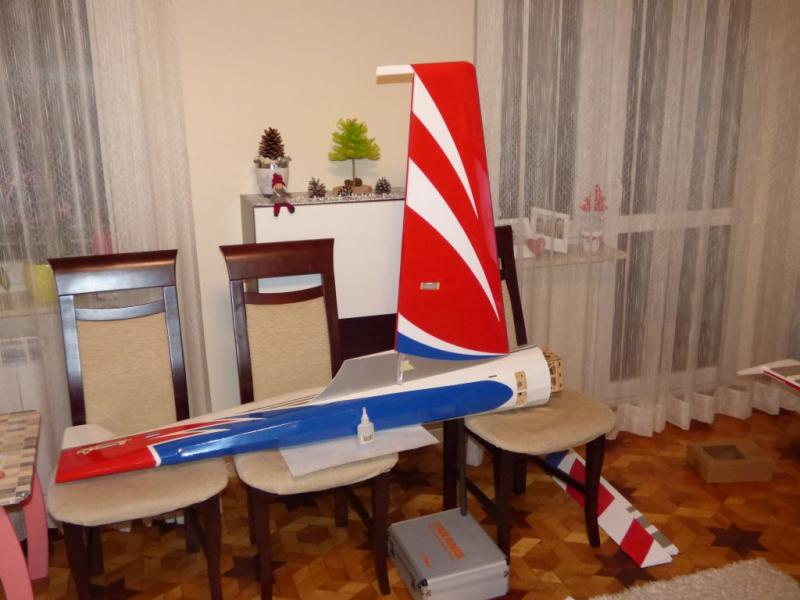

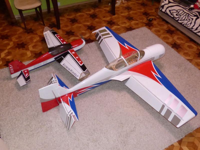

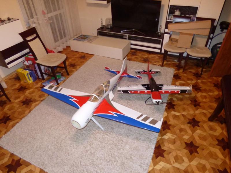

A na koniec "unboxing" dwie poglądowe fotki - model złożony na szybko w towarzystwie Extry 48":

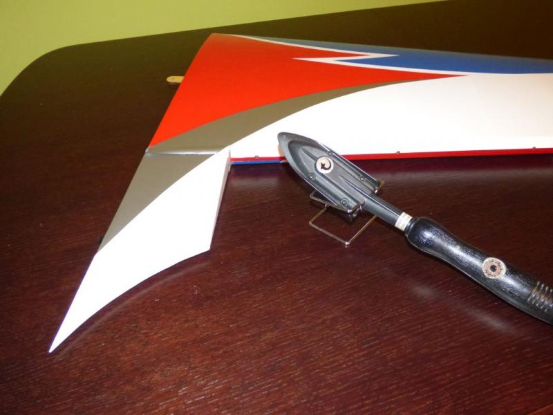

Czas coś w końcu zrobić, więc wziąłem się za wklejenie filletów, chociaż miałem obawy (mało dłubię, więcej latam) to zrobiłem to jak każą, na CA. Oczywiście wklejanie w kadłubie, żeby wszystko pasowało jak trzeba:
Czynność niby banalna, ale jak dla kogo, ze 2 lata nie trzymałem żelazka w ręku, wyszło jak wyszło (lekko widać łączenie elementów):
