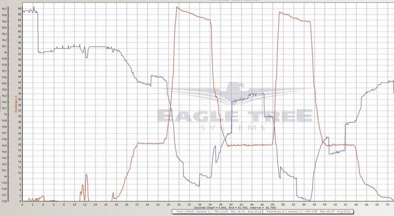

robertus Opublikowano 8 Czerwca 2019 Autor Opublikowano 8 Czerwca 2019 Poniżej przedstawiam log dla FMS70mm i silnika z zetawu. Pomiar w samolocie na ziemi. Schodki są na 50% gazu Przy okazji lotu zrobię taki sam w locie. Prąd powinien być mniejszy

japim Opublikowano 10 Czerwca 2019 Opublikowano 10 Czerwca 2019 Właściwie to w locie i na ziemi bierze podobnie w piku 70A, później ok 60-65A. PS. Masz błąd w tytule filmu - F14 zamiast F16 PS2. Taki nerwowy czy tak bardzo wiało - bo do prawdziwie jetowego lotu to trochę daleko
robertus Opublikowano 10 Czerwca 2019 Autor Opublikowano 10 Czerwca 2019 Dzięki za zwrócenie uwagi, poprawiłem tytuł. Trochę wiało ale i trochę tak specjalnie latałem aby wykres w loggerze był ciekawy. Na wykresie wartości prądu i przepustnicy Po wymianie EDF na FMS jestem bardzo zadowolony z modelu. Lata za ręką, start bezproblemowy, wychylenia sterów ok. Do poprawy jedynie mocowanie rakiet i stabilizatorów pod kadłubem

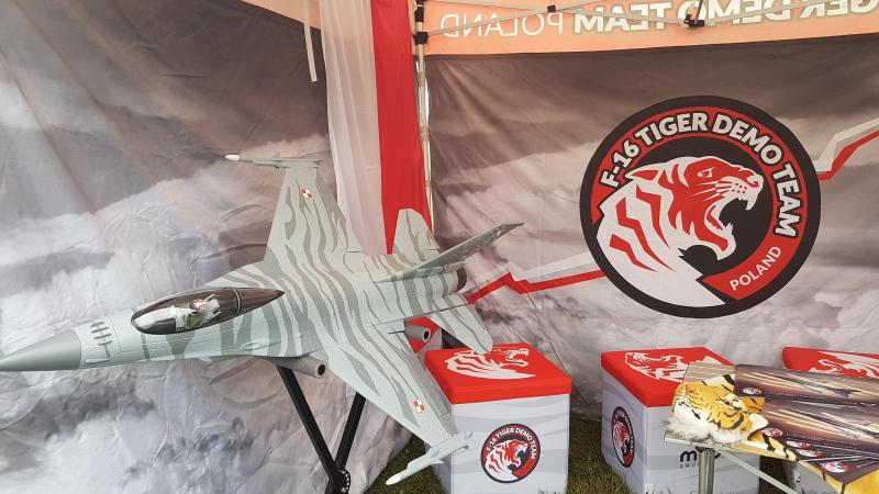

Ta odpowiedź cieszy się zainteresowaniem. robertus Opublikowano 22 Września 2019 Autor Ta odpowiedź cieszy się zainteresowaniem. Opublikowano 22 Września 2019 Miło mi pochwalić się, że mój model był ozdobą w namiocie F-16 Tiger Demo team Poland w dniu otwartym w Łasku i aktywnie uczestniczył w promowaniu zespołu oraz Polskich Sił Powietrznych. Akcja wyszła całkiem spontanicznie i przypadkowo. Było sporo szczęśliwych zbiegów okoliczności, ale wynik przerósł moje oczekiwania. https://youtu.be/BbuXwldKR0Y Ps. Poznałem też Rosomaka, naszego forumowicza, który swego czasu udzielał się na forum szokując wykończeniem swoich modeli. 5
rosomak74 Opublikowano 22 Września 2019 Opublikowano 22 Września 2019 Robert, proszę Cię... Ja naprawde sie czerwienie... Ale bardzo mi milo i przyjemnie, że wywarlem dobre wrażenie:-) Zszokowales mnie, że skojarzyles moją skromną osobę... Mnie tez bardzo milo Cię poznać :-) I jako członek TDT chcialbym serdecznie podziękować, za udekorowanie naszego stoiska Twoim fantastycznym modelem, oraz czas poświęcony na rozmowę i zabawianie naszych gości. W imieniu F-16 Tiger Demo Team bardzo Ci serdecznie dziękuję
robertus Opublikowano 22 Września 2019 Autor Opublikowano 22 Września 2019 Dobra, dobra to Ty się sobie czerwień do woli a ja pokarzę tym którzy nie kojarzą Twoich modeli o czym mówię. Ode mnie - SZACUN. 1
