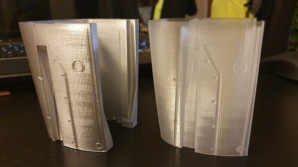

japim Opublikowano 21 Listopada 2020 Autor Opublikowano 21 Listopada 2020 Miało być malowanie a skończyło sie na testach malowania. Dorwałem w Leclercu spray dragon kolor aluminim RAL9006 w śmiesznej cenie 12zl i powiem szczerze że bardzo fajnie wyglądają części pomalowane tym spreyem. Detale suszą się. Zobaczymy jutro czy coś nie zostało zjedzone.

poharatek Opublikowano 22 Listopada 2020 Opublikowano 22 Listopada 2020 11 godzin temu, japim napisał: Dorwałem w Leclercu spray dragon kolor aluminim RAL9006 w śmiesznej cenie 12zl i powiem szczerze że bardzo fajnie wyglądają części pomalowane tym spreyem. Detale suszą się. Zobaczymy jutro czy coś nie zostało zjedzone. PLA mało co rusza (z tego co zauważyłem to jedynie aceton w dużych ilościach i debonder do CA), więc są małe szanse, że Ci ten spray cuś zeżre. Natomiast na zdjęciach już widać, że "bare metal finish" jest przez redukcyjnych słusznie uważany za najbardziej wredny rodzaj malowania - wyciągnie Ci każdy artefakt druku...
japim Opublikowano 22 Listopada 2020 Autor Opublikowano 22 Listopada 2020 Tak. Pieknie wyciąga wszystkie wady. Całe szczęście, że to nie jest model redukcyjny. Tylko aircombat.
poharatek Opublikowano 22 Listopada 2020 Opublikowano 22 Listopada 2020 Teraz to trochę "po ptokach", ale z mojego niewielkiego doświadczenia z metalizerami wynika, że paleta RAL nie za bardzo się nadaje do kolorów metalicznych, bo to co widać na zdjęciu to wszystko powierzchnie pomalowane RAL 9006: U Ciebie istotne jest to, że na opisie jest "srebrny chrom", czyli po pomalowaniu ma imitować wykończenie chromowane; wysoki połysk, lustrzane. Natomiast najlepiej ukrywają grzechy wykończenia powierzchni metalizery o dosyć grubym pigmencie i dające satynowe lub półmatowe wykończenie. Nie polecę Ci konkretnej farby w spreju (bo ich nie używam), ale u mnie dobrze się sprawdzały poliuretanowe farby Vallejo, konkretnie silver i steel.
