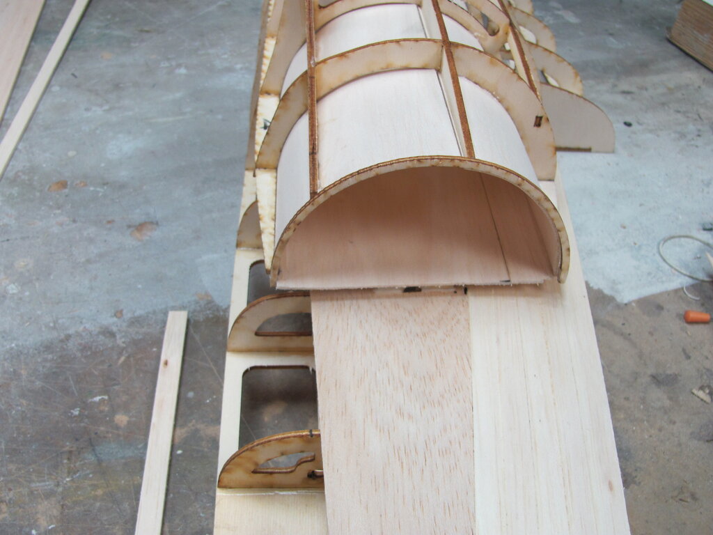

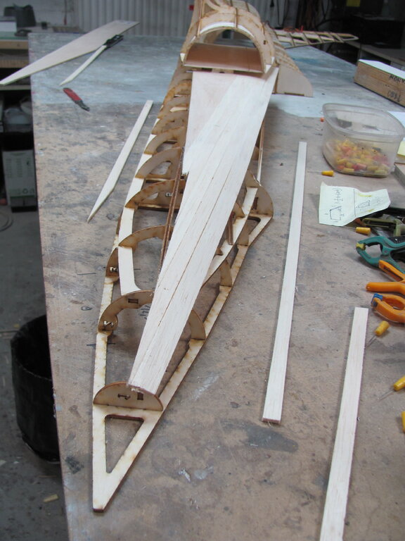

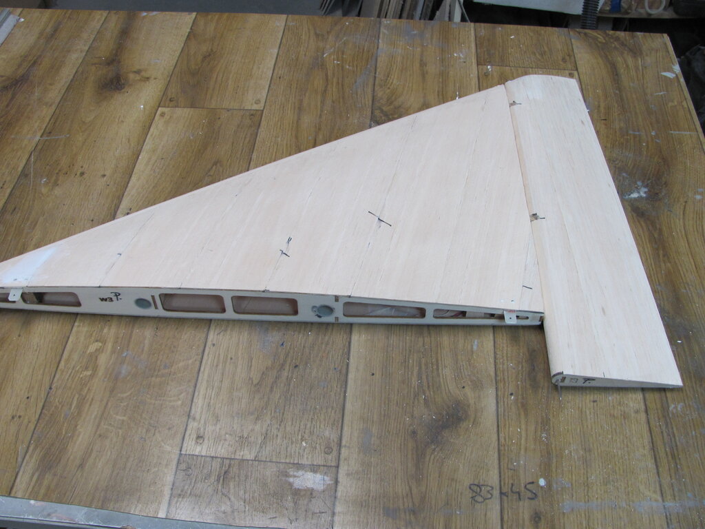

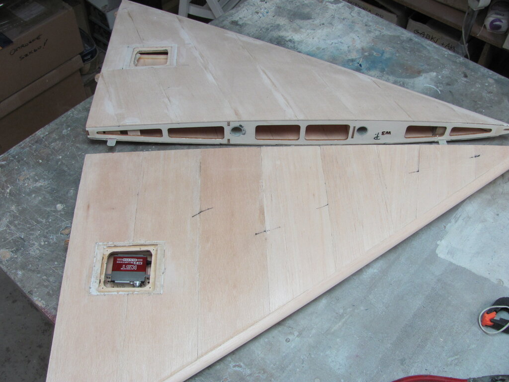

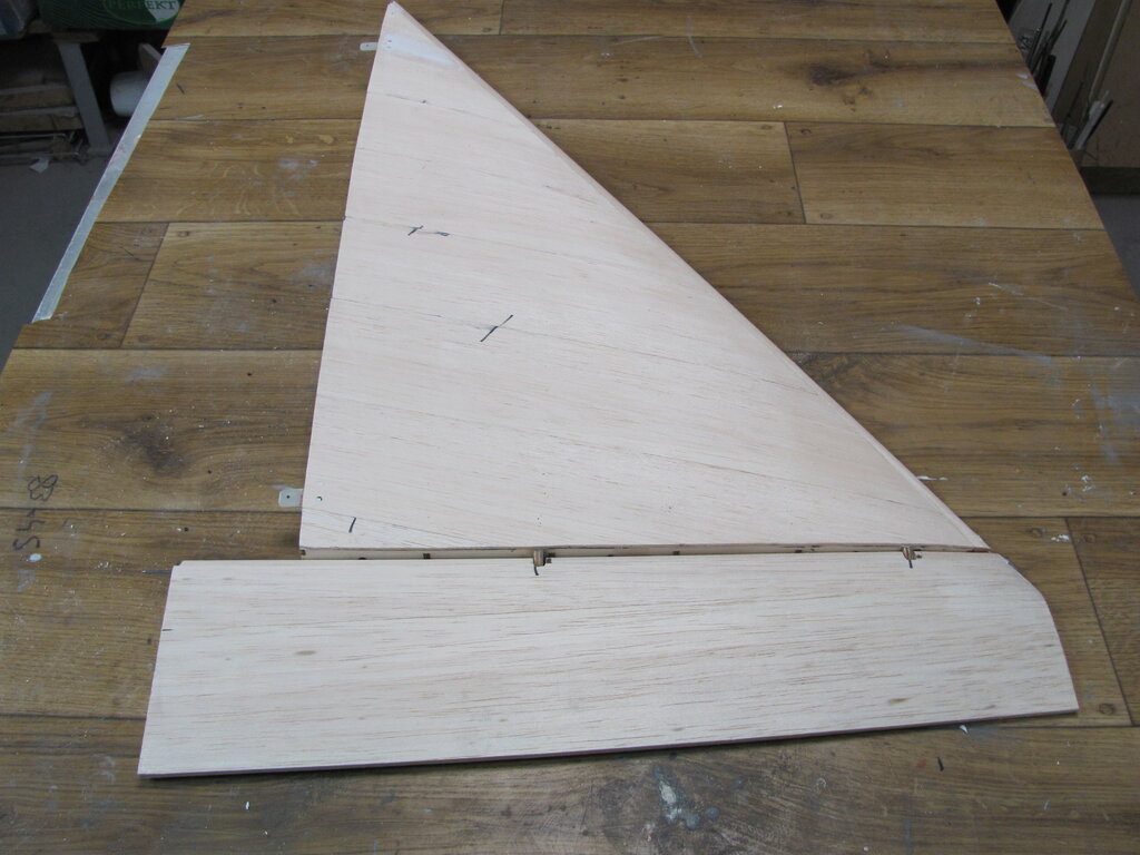

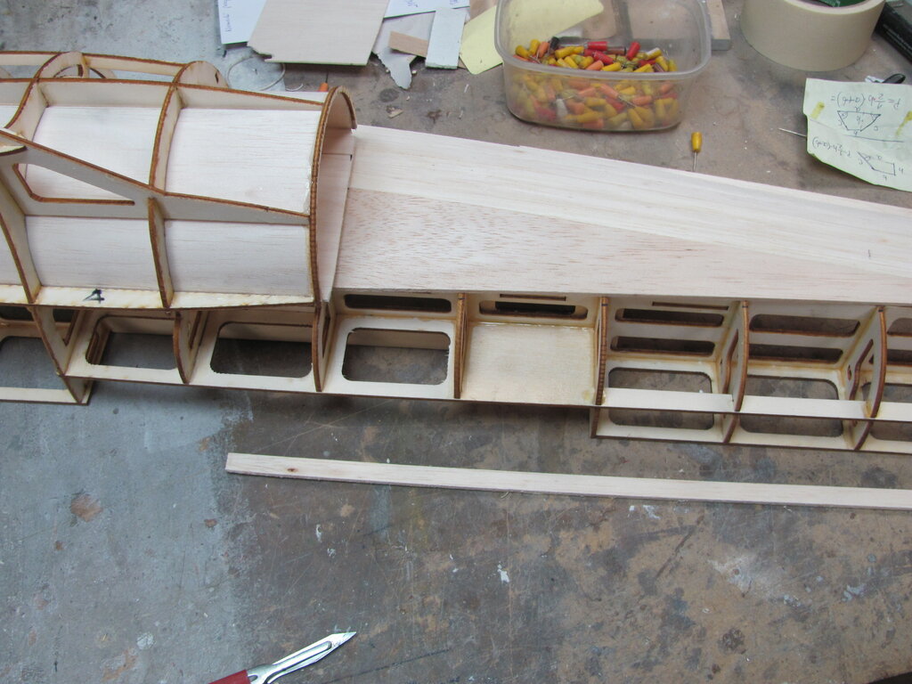

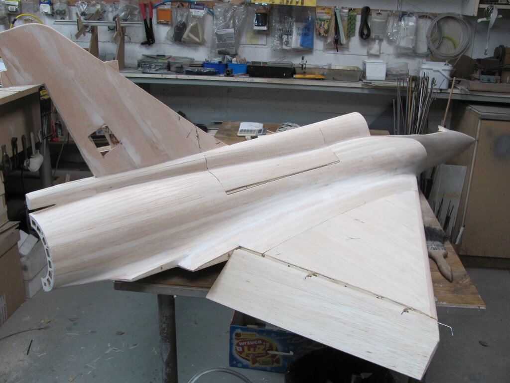

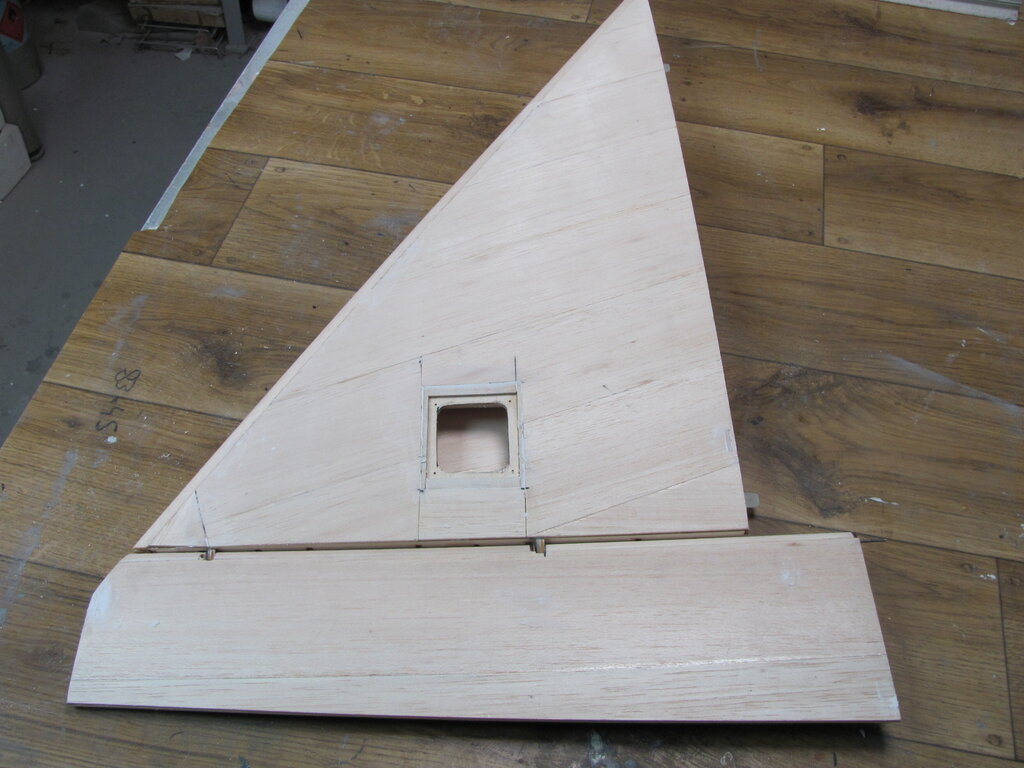

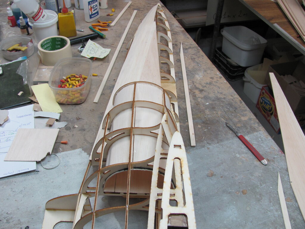

Witaj Lucjan, tępo masz niesamowite ! Jakiej grubości balsy zdecydowałeś ie użyć na na pokrycie skrzydeł / kadłuba ?
Witaj !
 Skrzydła  pokrywam balsą  o grubości   2mm , a kadłub   o grubości  3mm.

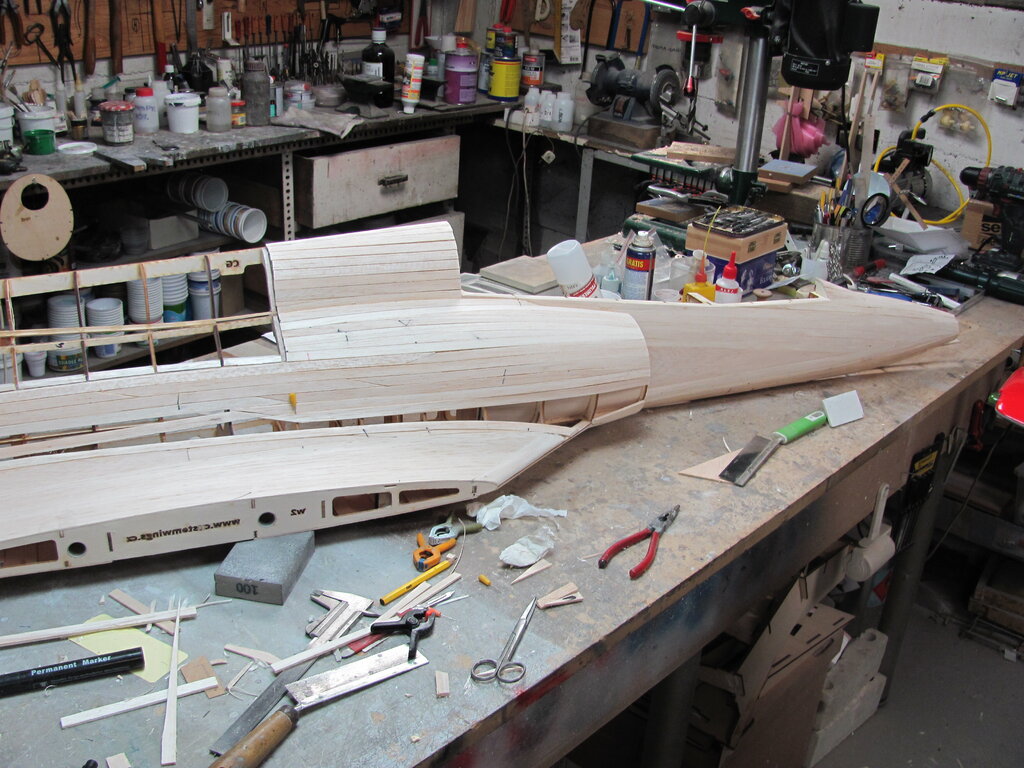

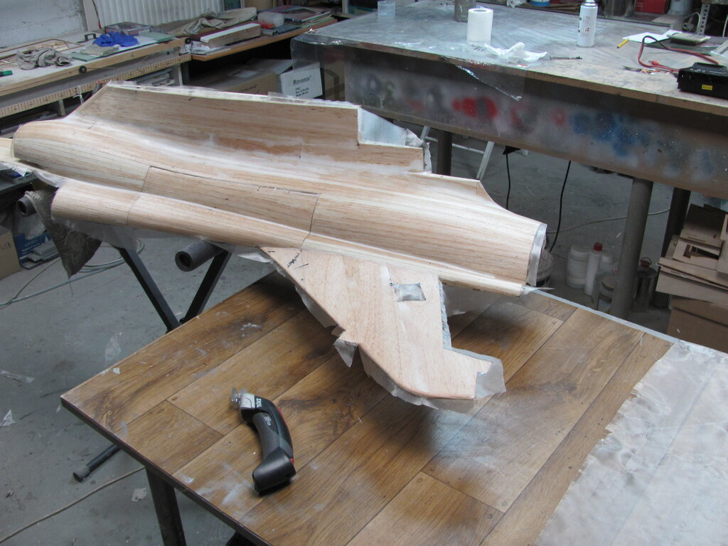

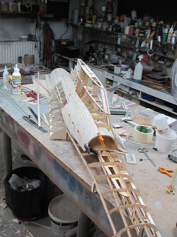

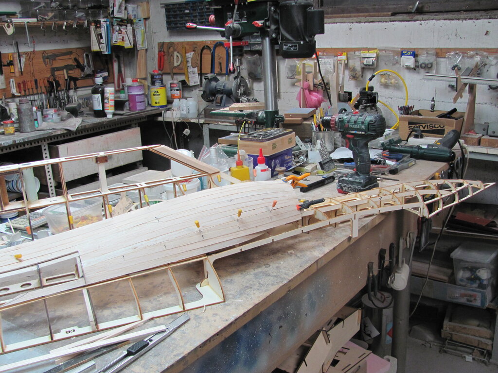

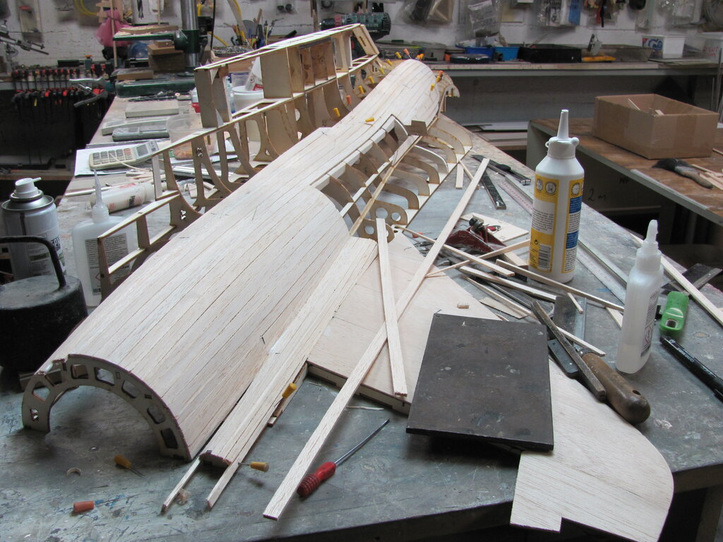

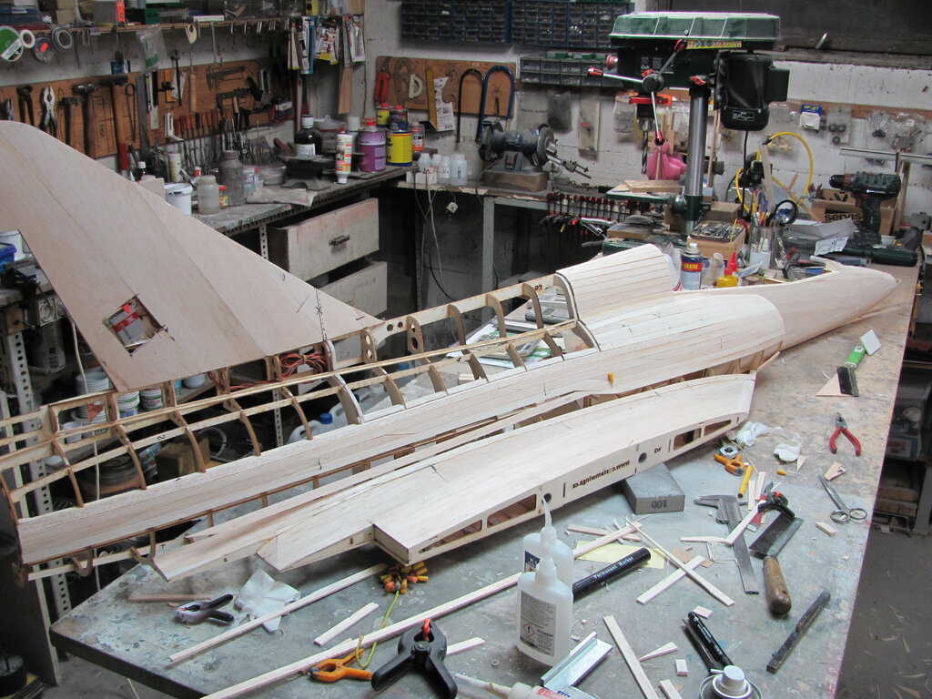

Fajnie się ogląda Twoją relację. Kibicuję. Wszystko kleisz CA czy używasz jakiś purów albo innych klejów do drewna (tam na wręgach i balsie do pokrycia?)
Dziękuję !
Do klejenia konstrukcji używam   C.A różnej gęstości do punktowania .   Stosuję też :   GORILLA ,   MULTIBOND -  15  .
11 minut temu, solainer napisał:

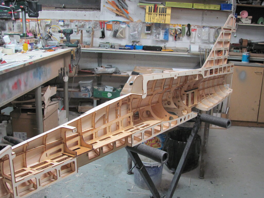

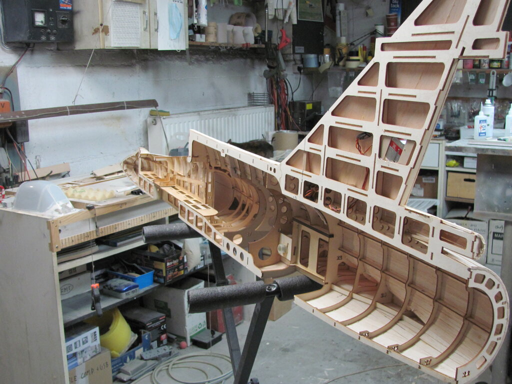

Szybko poszło. Fajnie to wygląda  choć zastanawiam się podobnie jak w swoim modelu czy tak gęste żebrowanie jest tak naprawdę potrzebne.
Myślę  Piotrku że im   gęściej  żeber tym mniejsza możliwość zapadania  się pokrycia.

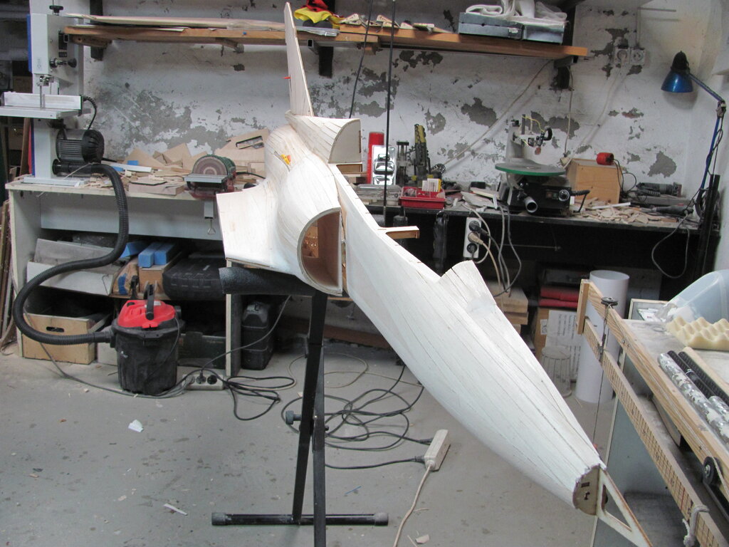

Wcześniej nie spotkałem się z takim sposobem budowy ale - jak mawiała moja babcia - całe życie człowiek się uczy :)
Pięknie to wygląda, super, zazdroszczę czasu, mozliwości, umiejętności itd.

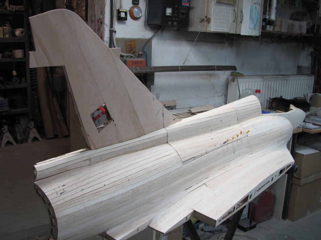

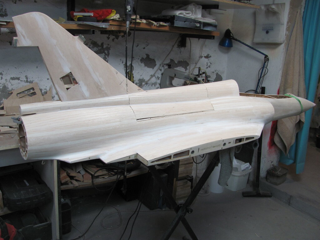

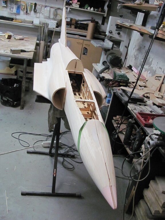

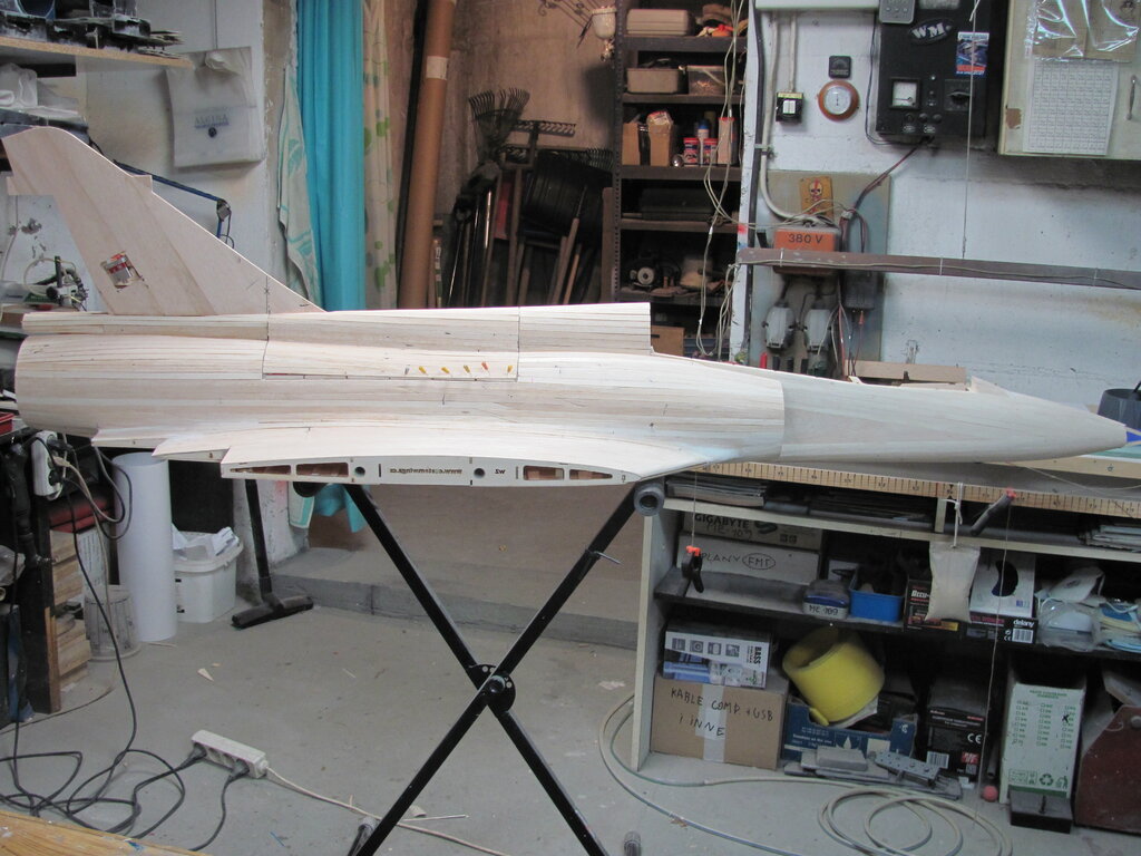

IMG_0248.thumb.JPG.4597b295af3b4017f2e7d4217a22af6f.JPGOOOO! Masz dwa modele!  Muszę przyznać, że ten Mirage jest ładny. Coś jest w sylwetce tego samolotu co sprawia, że łatwo go spieprzyć /w sensie wygląd/. Szczególnie piankowe mają z tym problem.

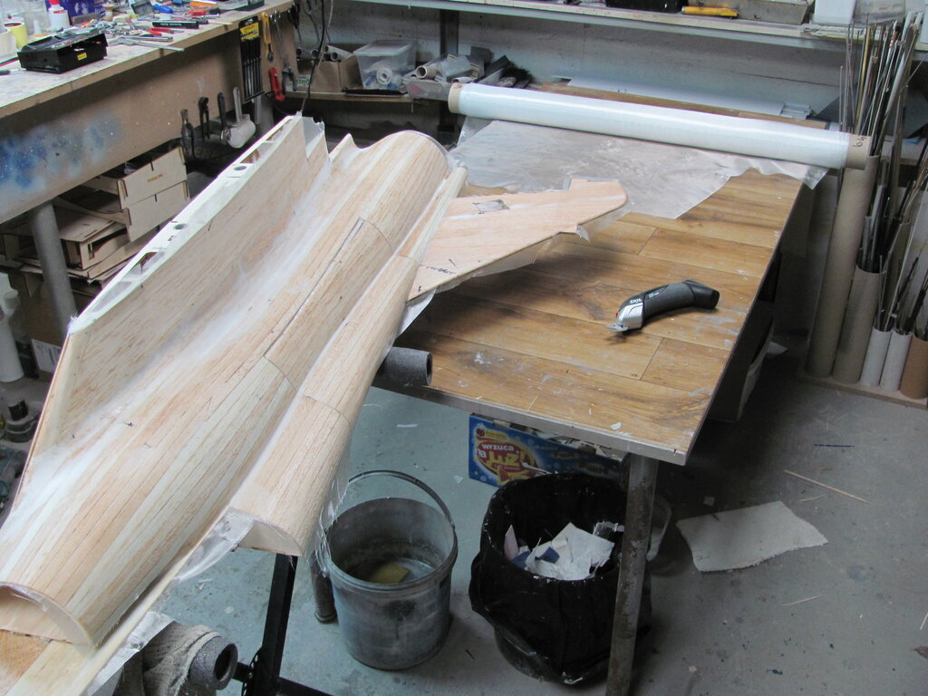

Czasu  mam mało, ale    zamiast     grzebać   w  internecie   lub  oglądać   telewizję   buduję  model.     Od lat  buduję  modele  techniką
dwu połówkową  . Mirage ma ładną linię ,  bo Francuzi   są dobrymi   projektantami.  ?
