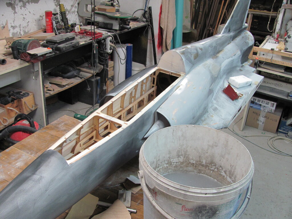

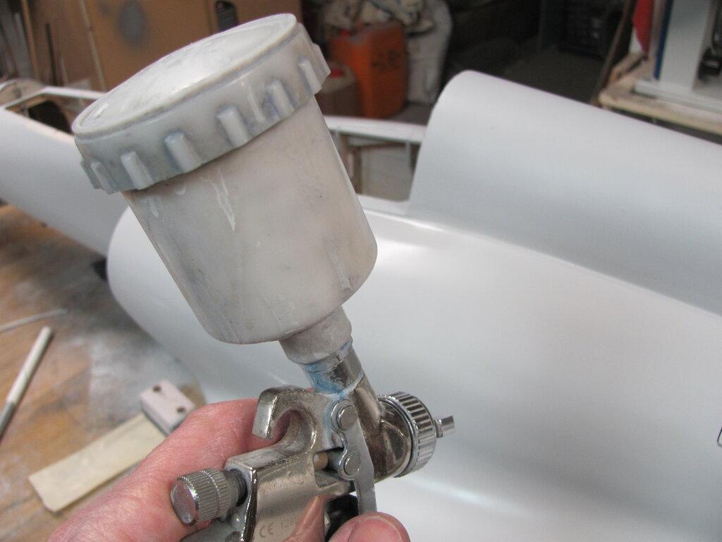

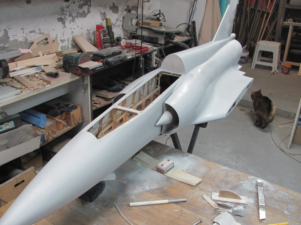

Lucjan Opublikowano 3 Stycznia 2022 Autor Opublikowano 3 Stycznia 2022 Aby osiągnąć pożądane efekty należy posiadać kilka pistoletów malarskich różnych wielkości plus aerograf . 2

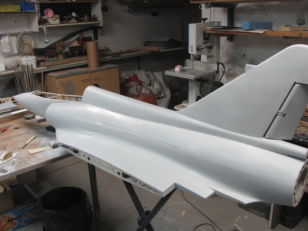

Lucjan Opublikowano 4 Stycznia 2022 Autor Opublikowano 4 Stycznia 2022 Teraz przygotowanie do szlifowania , i szlifowanie na mokro . 2

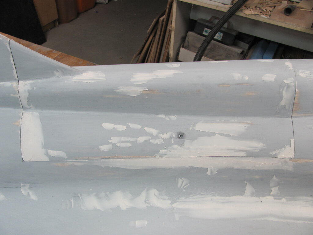

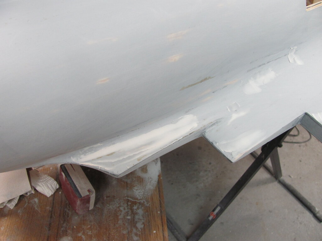

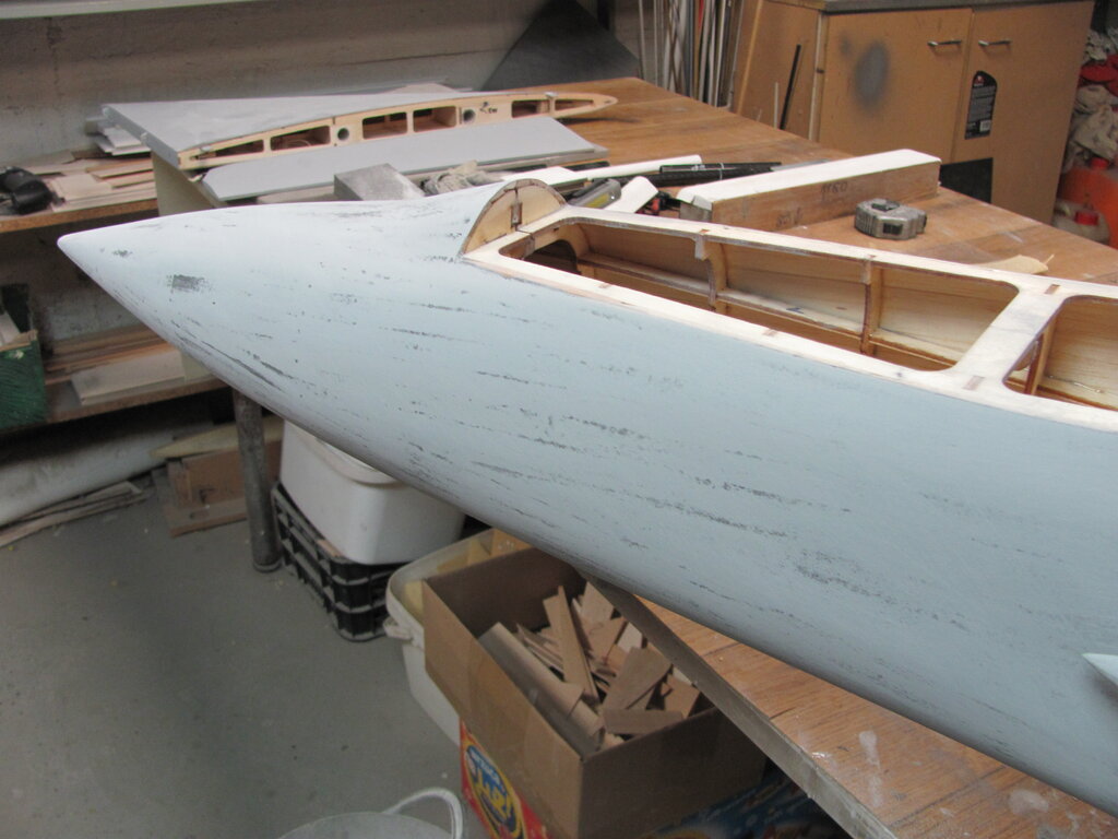

Lucjan Opublikowano 5 Stycznia 2022 Autor Opublikowano 5 Stycznia 2022 Kadłub wyszlifowany. Teraz można wykonać szpachlowanie poprawkowe. 2

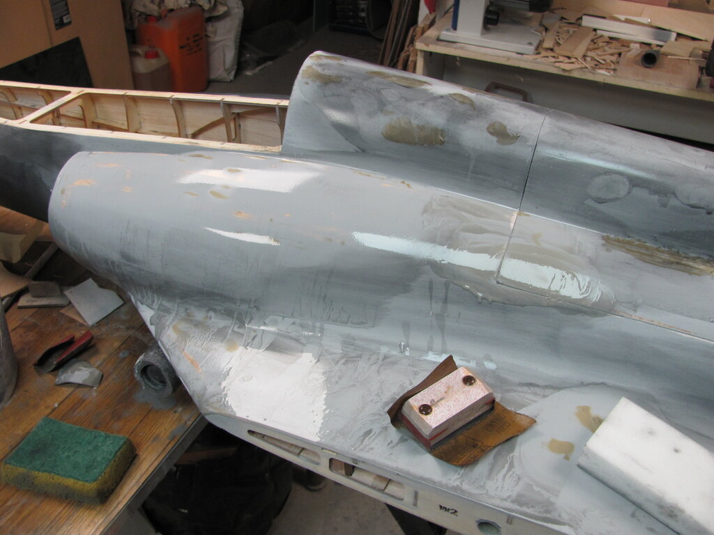

Lucjan Opublikowano 6 Stycznia 2022 Autor Opublikowano 6 Stycznia 2022 16 godzin temu, jarek996 napisał: Lucjan , konczysz go , czy naprawiasz po krecie ? Nie bylo mnie kilka godzin na forum i troche sie pogubilem ? Jarku , do końca budowy jeszcze daleko . Kretów bardzo nie lubię ? 1

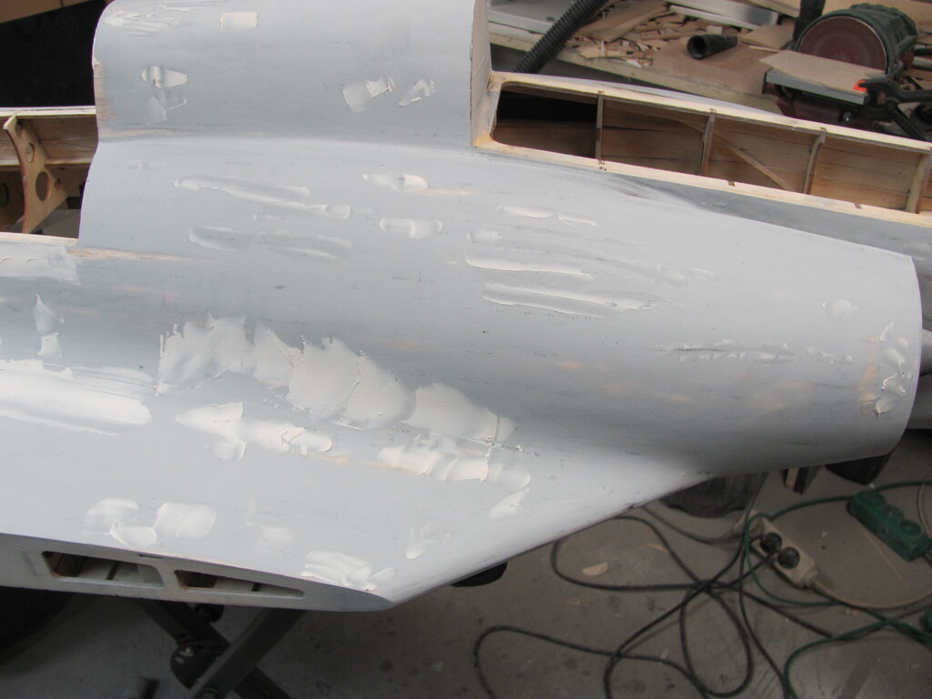

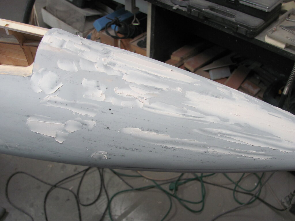

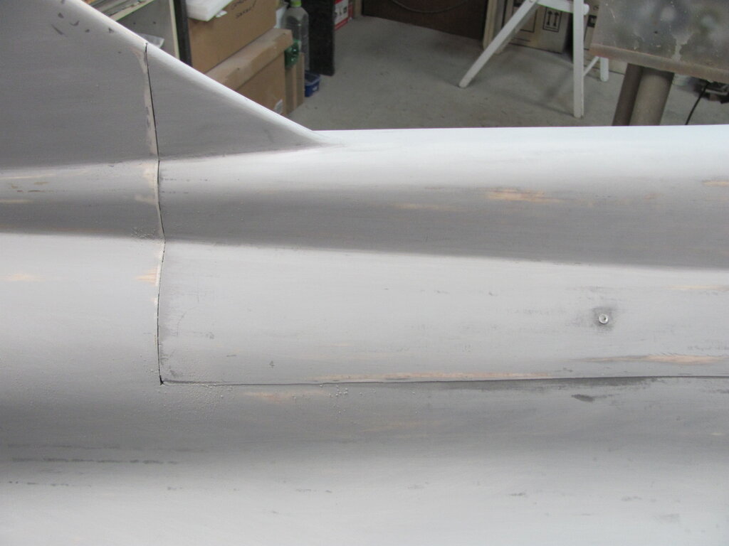

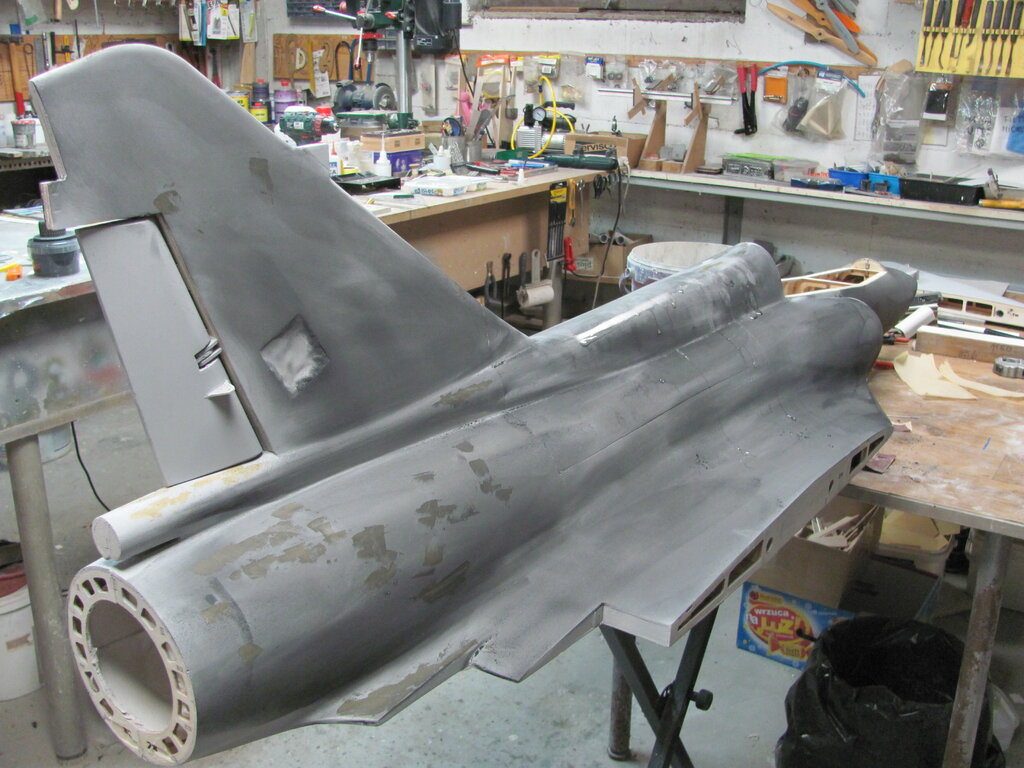

Lucjan Opublikowano 6 Stycznia 2022 Autor Opublikowano 6 Stycznia 2022 Szpachlowanie idzie pełną parą. 3

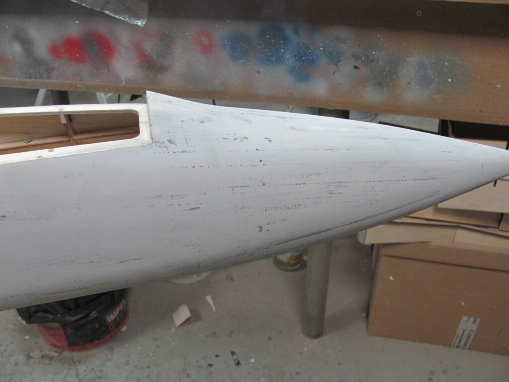

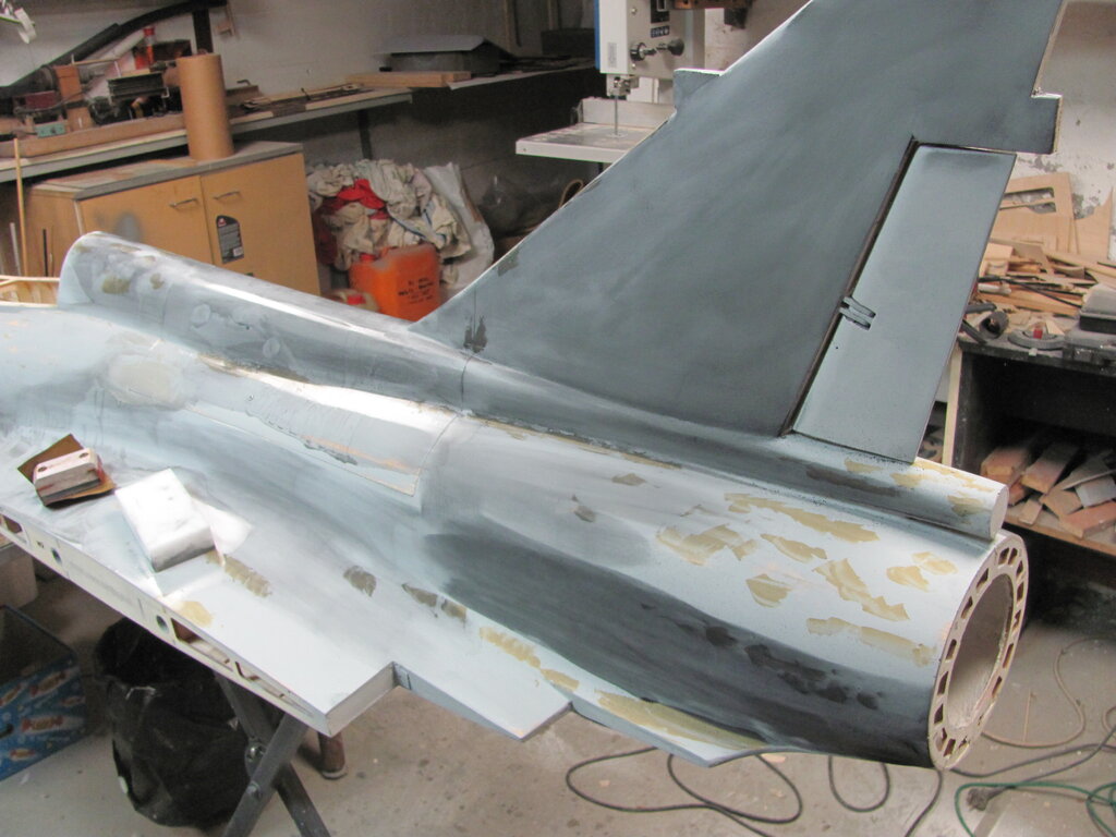

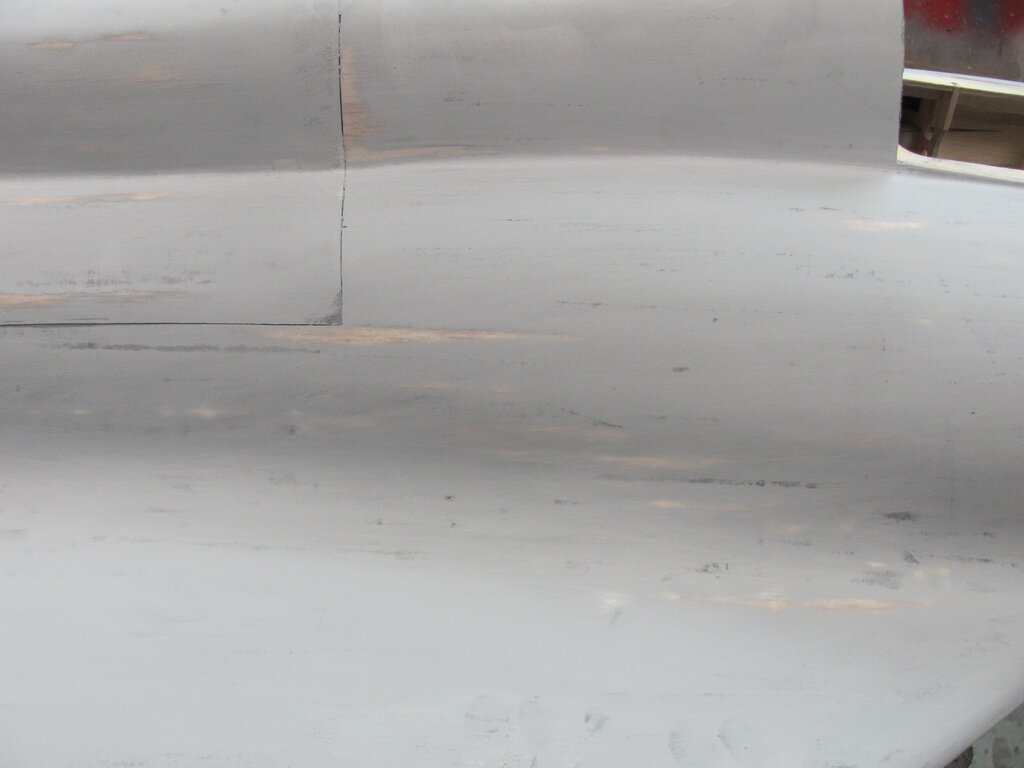

Lucjan Opublikowano 7 Stycznia 2022 Autor Opublikowano 7 Stycznia 2022 Przy pomocy pistoletu do poprawek naniosłem cienką warstwę podkładu. 1

d9Jacek Opublikowano 8 Stycznia 2022 Opublikowano 8 Stycznia 2022 16 godzin temu, Lucjan napisał: .........naniosłem cienką warstwę podkładu. Lucjanie , podkład epo2K ?
Lucjan Opublikowano 8 Stycznia 2022 Autor Opublikowano 8 Stycznia 2022 1 godzinę temu, d9Jacek napisał: Lucjanie , podkład epo2K ? Ja używam podkładów tego typu: 1
