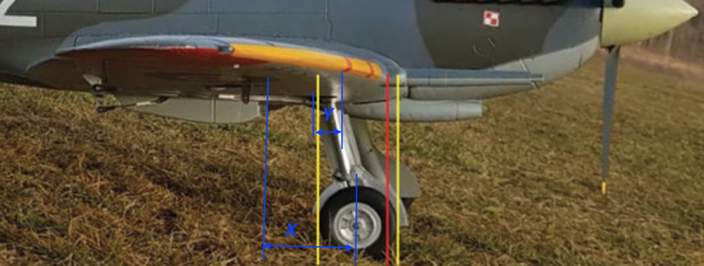

jarek_aviatik Opublikowano 20 Lutego 2020 Opublikowano 20 Lutego 2020 17 godzin temu, AKocjan napisał: @poharatek przedstawiłem swoje argumenty podparte materiałami filmowymi, Pan się do nich nie odniósł, tyko wypisywał uszczypliwe komentarze. Arek, Przedstawiłeś materiały filmowe, do których przedstawiłeś mocno uogólnione wnioski. Moment pochylający podczas lądowania: to składowa kilku czynników: owszem zmiana Cm po wychyleniu klap, ale i np. przesunięcie SC do przodu od wypuszczonego podwozia - popatrz na rysunek, SC koła przesuwa się do przodu o X, SC goleni o Y; Zrób proszę test w locie, wysuń samo podwozie bez klap i bez korekty sterem głębokości - zobaczysz, że model pochyli nos. Moment pochylający od klap - wszystko zależy od kąta wychylenia klap, zastosowanego profilu, etc. Są profile i układy modeli samolotów, również dolnopłatów gdzie w pewnych zakresach wychylenia klap trymeruje się odwrotnie (tzn. wychyleniem steru głębokości w dół) Nie jestem dobrym pilotem RC (byłem 25 lat temu), ale lotnictwem zajmuję się całe życie. czego mi brakuje w Twoim poradniku: sekwencji (kolejności) wypuszczania podwozia i klap - to nie jest bez znaczenia. Uogólniasz wszystkie modele typu Warbird - wow, nie odważyłbym się. Skłon silnika w dolnopłacie - hmm, sprawa naprawdę dyskusyjna i indywidualna. Jeśli chcesz uczyć innych, to bądź pewny, że przekazujesz im rzetelną wiedzę i nie uogólniaj proszę. Zawsze sprawdza się zasada KISS (Keep It Simple Stu...) Pozdrawiam 2 1
AKocjan Opublikowano 20 Lutego 2020 Autor Opublikowano 20 Lutego 2020 @jarek_aviatik, dziękuję za rozbudowany komentarz, Tak każda ruchoma część w samolocie wpływa na zmianę środka ciężkości, a w tym po części mniej / bardziej odczuwaną zmianę właściwości lotnych. Najbardziej jest to odczuwalne na modelach z przednim kółkiem, cz w samolotach gdzie podwozie chowie się w osi podłużnej kadłuba (P-40, Corsair). Środek ciężkości dodatkowo może się zmienić w wyniku zmiany kąta natarcia, kiedy on jest oddalony od średniej cięciwy aerodynamicznej (jak na rysunkach poniżej). Jest to mniej lub bardziej odczuwalne. Ja w swoim filmie celowo ograniczyłem ilość czynników wpływających na zachowanie modelu do tych najbardziej odczuwalnych. Nie chciałem mieszać. Tego jest sporo. Skupiłem się na oporach aerodynamicznych. Podwozie chowane charakteryzuje się sporymi oporami. Wystające osłony podwozia, grube golenie czy same duże koła - te elementy stawiają znaczny opór a tym samym powodują siłę aerodynamiczną - generującą moment pochylający na nos. Na filmie to pokazałem: Oczywiście jest to uproszczenie, ale ze względu na wiele różnych czynników wolałem się skupić na tych najbardziej odczuwalnych. Pan to doskonale zna i jest to zapewne dla Pana chleb powszedni, ale dla większości początkujących modelarzy może być to czarna magia PS: zdaję sobie sprawę, że nie zawsze dolnopłat może mieć tendencji pochylania nosa na klapach w dół, pamiętam to nawet z symulatora kabinowego, dlatego prosiłem, żeby zawsze przygotować się do trymowania modelu w czasie oblotu (ten sam fragment co powyżej). Głównie miałem zamiar ostrzec przed zjawiskiem z którym część pilotów wcześniej mogła nie mieć do czynienia. Co do kolejności wysuwania klap i podwozia, w sumie w lotnictwie prawdziwym ma to znaczenie, wiąże się to z ograniczeniami prędkościowymi dla klap / podwozia czy etapowej sekwencji konfigurowania samolotu do lądowania (właściwości konkretnego samolotu) . W modelu początkujący pilot lepiej żeby wysunął naraz wszystko na dużej wysokości, (jedno za drugim). Dzięki temu zdąży się przyzwyczaić do zmiany właściwości lotnych modelu, czy nawet w razie błędu zdąży coś jeszcze zdziałać. Później może przez cały czas być skupiony na lądowaniu a nie sprawdzaniu przełączników. Pozdrawiam serdecznie
