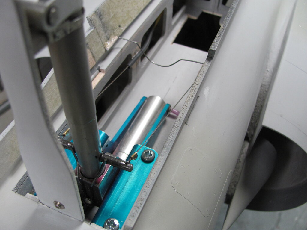

solainer Opublikowano 21 Kwietnia 2022 Opublikowano 21 Kwietnia 2022 To normalne dla siłowników pneumatycznych. Na początku ruchu powietrze zwalnia blokadę i w pierwszej chwili goleń opada pod własnym ciężarem stąd gwałtowne przyspieszenie.

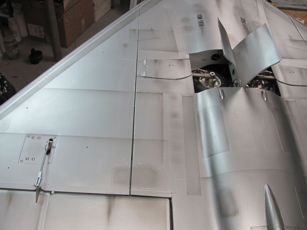

Ta odpowiedź cieszy się zainteresowaniem. Lucjan Opublikowano 21 Kwietnia 2022 Autor Ta odpowiedź cieszy się zainteresowaniem. Opublikowano 21 Kwietnia 2022 Napęd skrętny przedniego podwozia. 4 1
solainer Opublikowano 21 Kwietnia 2022 Opublikowano 21 Kwietnia 2022 Sprytnie puściłeś linki poza wnękę, nie ma szans aby coś się zaplątało.
Lucjan Opublikowano 21 Kwietnia 2022 Autor Opublikowano 21 Kwietnia 2022 11 minut temu, solainer napisał: Sprytnie puściłeś linki poza wnękę, nie ma szans aby coś się zaplątało. Kombinowałem z tymi linkami aby było bezpiecznie , ale i tak zamocuję do linek elastyczne odciągi , które w momencie schowania podwozia naprężą linki , co dodatkowo zabezpieczy przed splątaniem.
RobertK Opublikowano 22 Kwietnia 2022 Opublikowano 22 Kwietnia 2022 Z linkami to jest tak ,że wcześniej czy później są problemy, najczęściej w najmniej odpowiednim momencie. 1
Lucjan Opublikowano 22 Kwietnia 2022 Autor Opublikowano 22 Kwietnia 2022 16 minut temu, RobertK napisał: Z linkami to jest tak ,że wcześniej czy później są problemy, najczęściej w najmniej odpowiednim momencie. Trzeba zaryzykować. A tak po prawdzie modelarstwo lotnicze R.C. to jedno wielkie ryzyko.? 1

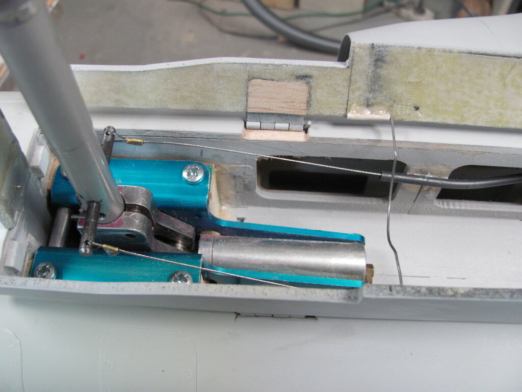

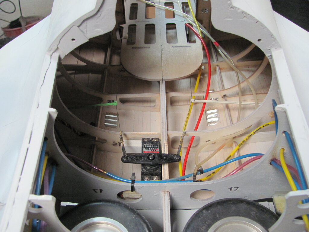

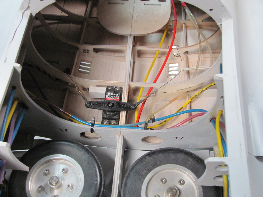

Lucjan Opublikowano 24 Kwietnia 2022 Autor Opublikowano 24 Kwietnia 2022 Tak działają naprężacze linek sterujących przednim kołem. 3 1
Jerzy_R Opublikowano 24 Kwietnia 2022 Opublikowano 24 Kwietnia 2022 Źle się dzieje jak pęka gumka... Nie masz obaw, że z biegiem czasu gumka może być przecięta przez linkę? Nauka radziecka zna różne przypadki... 1
Lucjan Opublikowano 24 Kwietnia 2022 Autor Opublikowano 24 Kwietnia 2022 18 minut temu, nJerzy_R napisał: Źle się dzieje jak pęka gumka... Nie masz obaw, że z biegiem czasu gumka może być przecięta przez linkę? Nauka radziecka zna różne przypadki... ? Ja co jakiś czas wymieniam gumki na nowe , można też zastosować miękkie sprężynki. 1

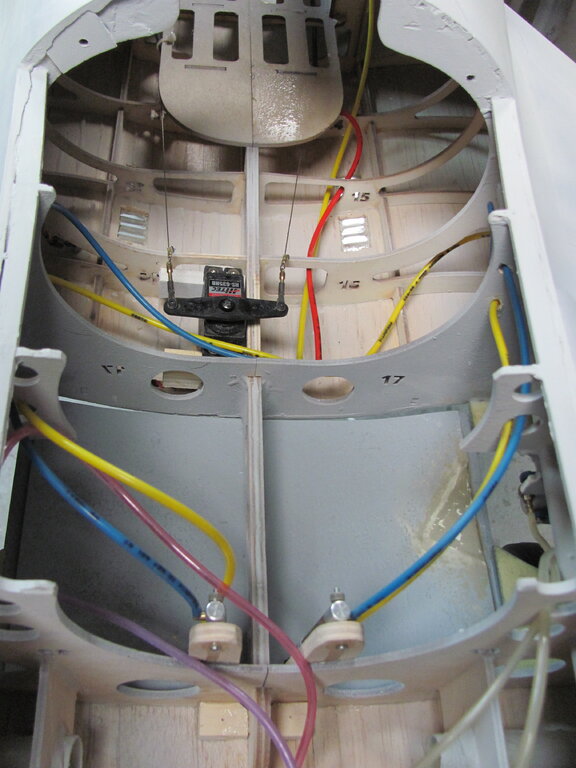

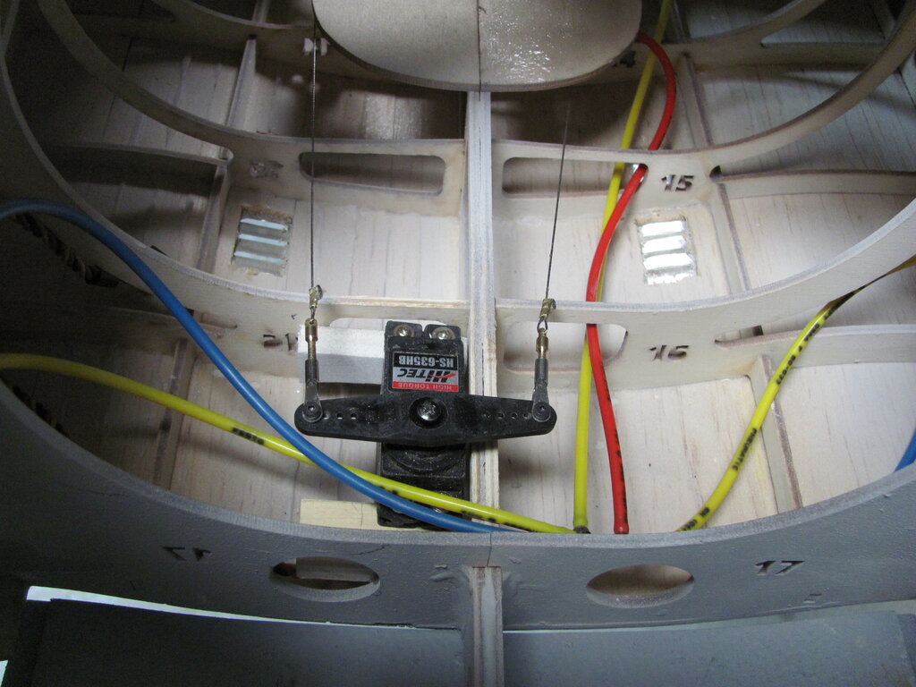

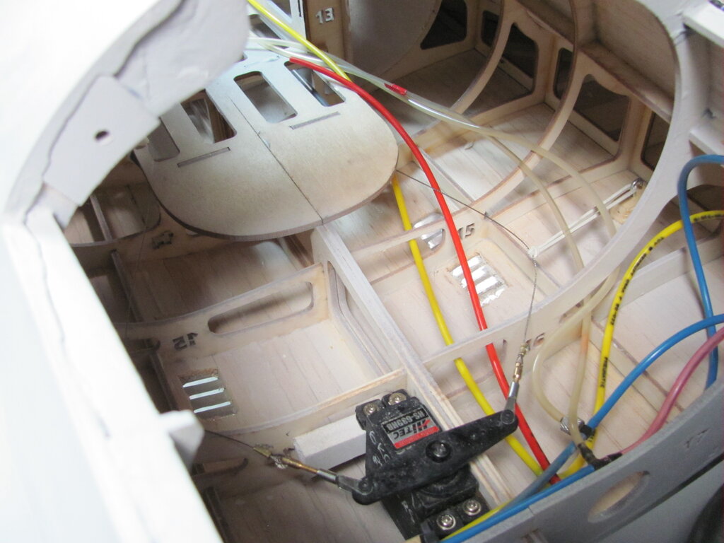

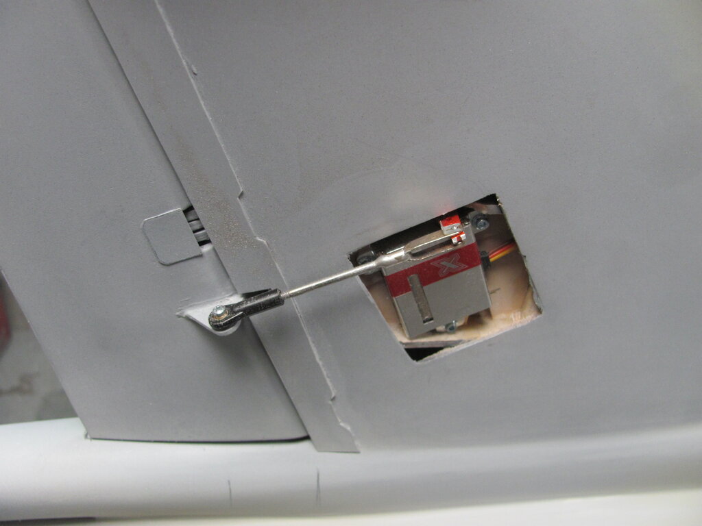

Lucjan Opublikowano 26 Kwietnia 2022 Autor Opublikowano 26 Kwietnia 2022 Ster kierunku podłączony do serwomechanizmu . 2 1
Marcin K. Opublikowano 27 Kwietnia 2022 Opublikowano 27 Kwietnia 2022 Sprytny drucik przy przedniej goleni ?

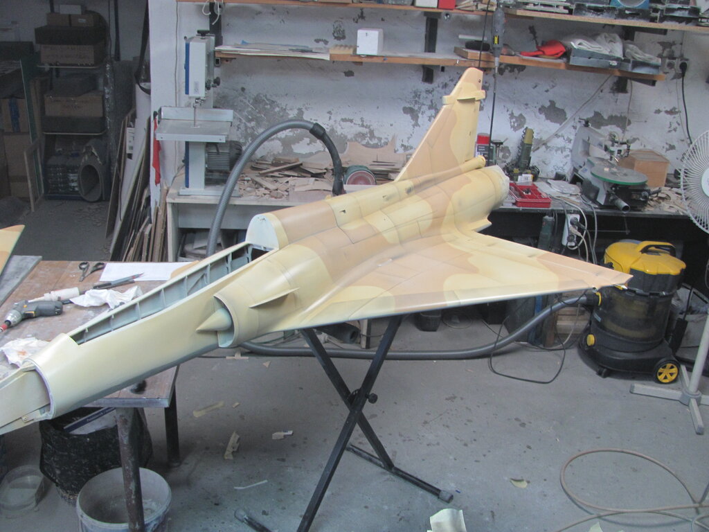

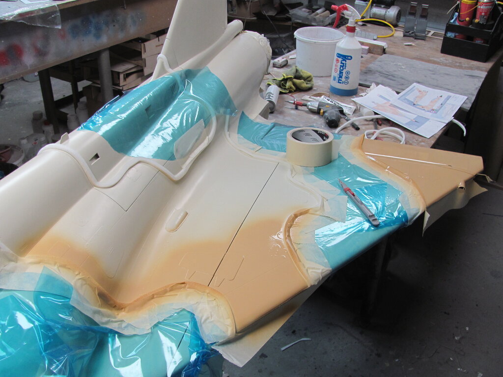

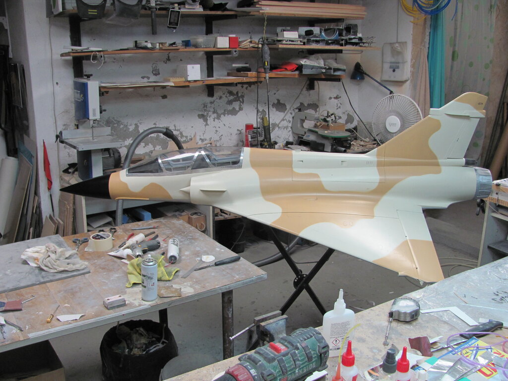

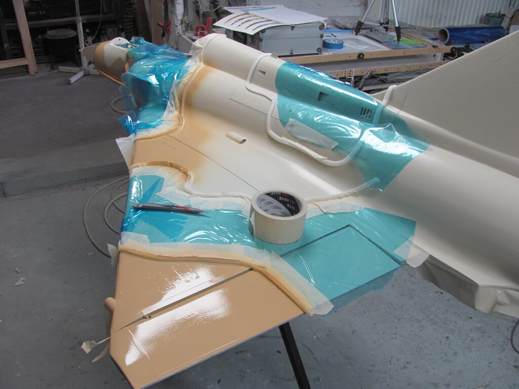

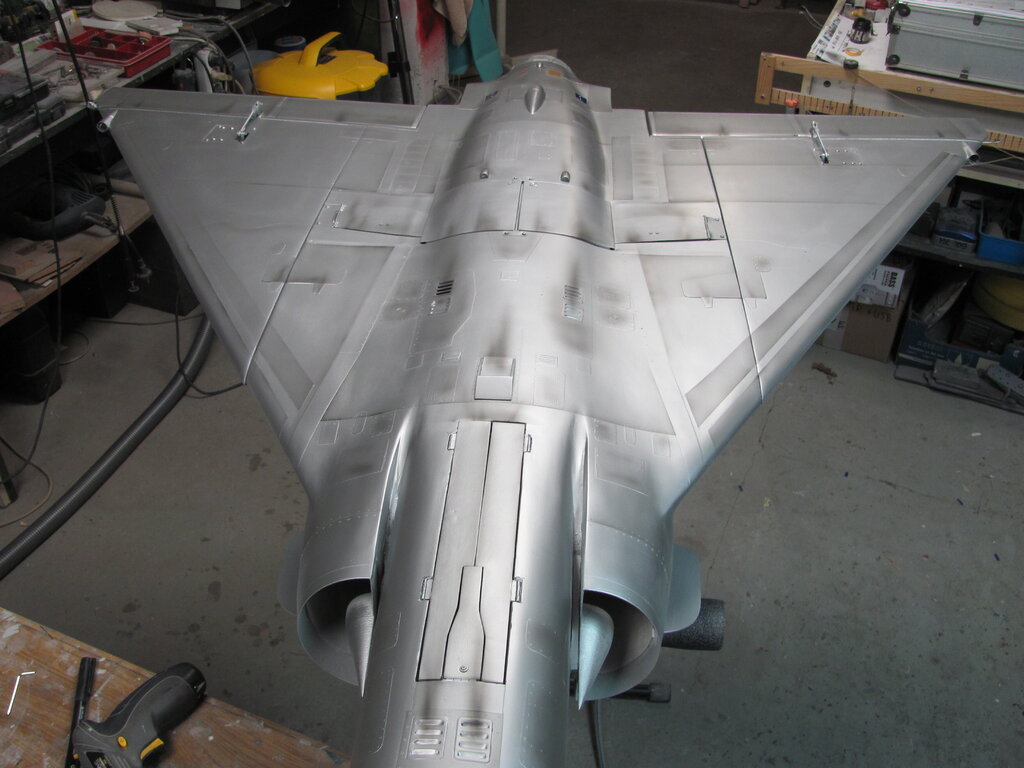

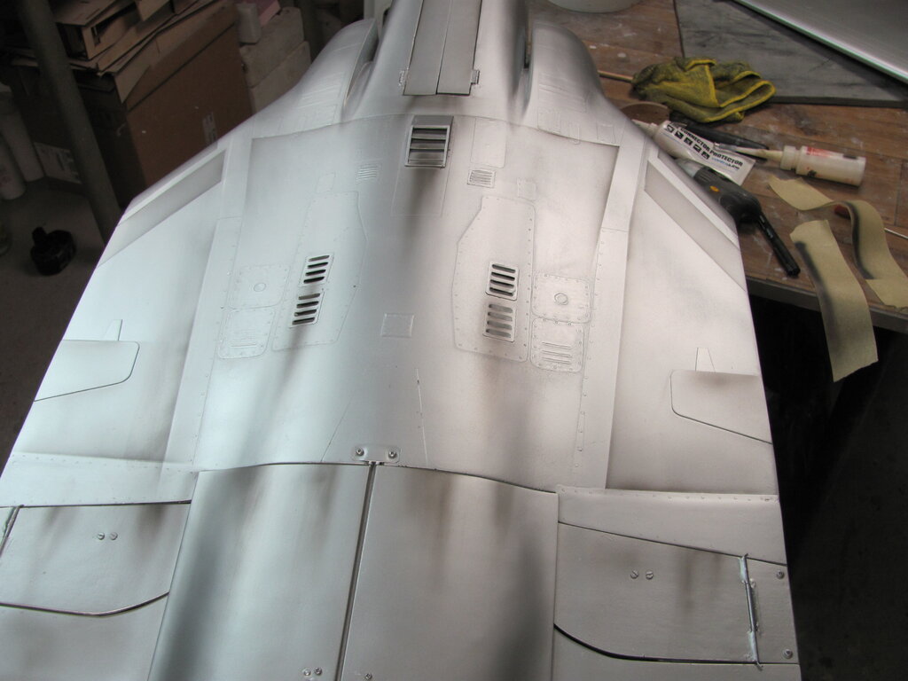

Ta odpowiedź cieszy się zainteresowaniem. Lucjan Opublikowano 27 Kwietnia 2022 Autor Ta odpowiedź cieszy się zainteresowaniem. Opublikowano 27 Kwietnia 2022 Malowanie modelu rozpoczynam od dolnej powierzchni. 13 2

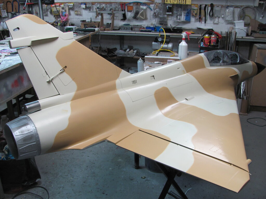

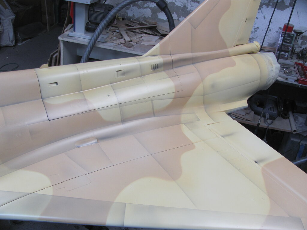

Lucjan Opublikowano 28 Kwietnia 2022 Autor Opublikowano 28 Kwietnia 2022 Dzisiaj położyłem kolor bazowy na górnych powierzchniach modelu. 2 1

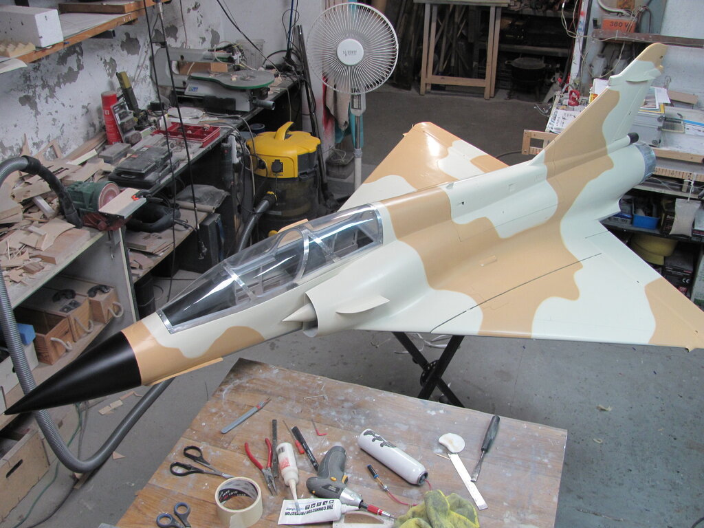

Ta odpowiedź cieszy się zainteresowaniem. Lucjan Opublikowano 29 Kwietnia 2022 Autor Ta odpowiedź cieszy się zainteresowaniem. Opublikowano 29 Kwietnia 2022 Tak wygląda Mirage w jeszcze surowych kolorach. 19 1
RAFALR30 Opublikowano 1 Maja 2022 Opublikowano 1 Maja 2022 Z czego wykonane są te wypukłe maskownice - "linie" podziału - pomiędzy kolorami?
Lucjan Opublikowano 2 Maja 2022 Autor Opublikowano 2 Maja 2022 8 godzin temu, RAFALR30 napisał: Z czego wykonane są te wypukłe maskownice - "linie" podziału - pomiędzy kolorami? To jest samoprzylepna gąbkowa uszczelka do okien grubości 5 mm. 2
Ta odpowiedź cieszy się zainteresowaniem. Lucjan Opublikowano 2 Maja 2022 Autor Ta odpowiedź cieszy się zainteresowaniem. Opublikowano 2 Maja 2022 Wykonując lekkie cieniowanie zmniejszyłem kontrast między plamami kolorów. W ten sposób uzyskałem bardziej realistyczną powierzchnię i model nie wygląda już jak łaciata krowa , ale to jeszcze nie koniec zabawy z malowaniem . 11
RAFALR30 Opublikowano 3 Maja 2022 Opublikowano 3 Maja 2022 Zobaczymy ten model na VI zlocie WARBIRDS 2022 w Bobrownikach? 1
