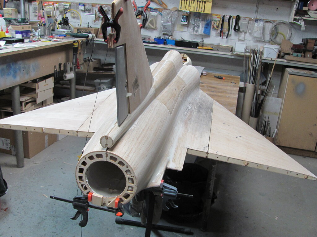

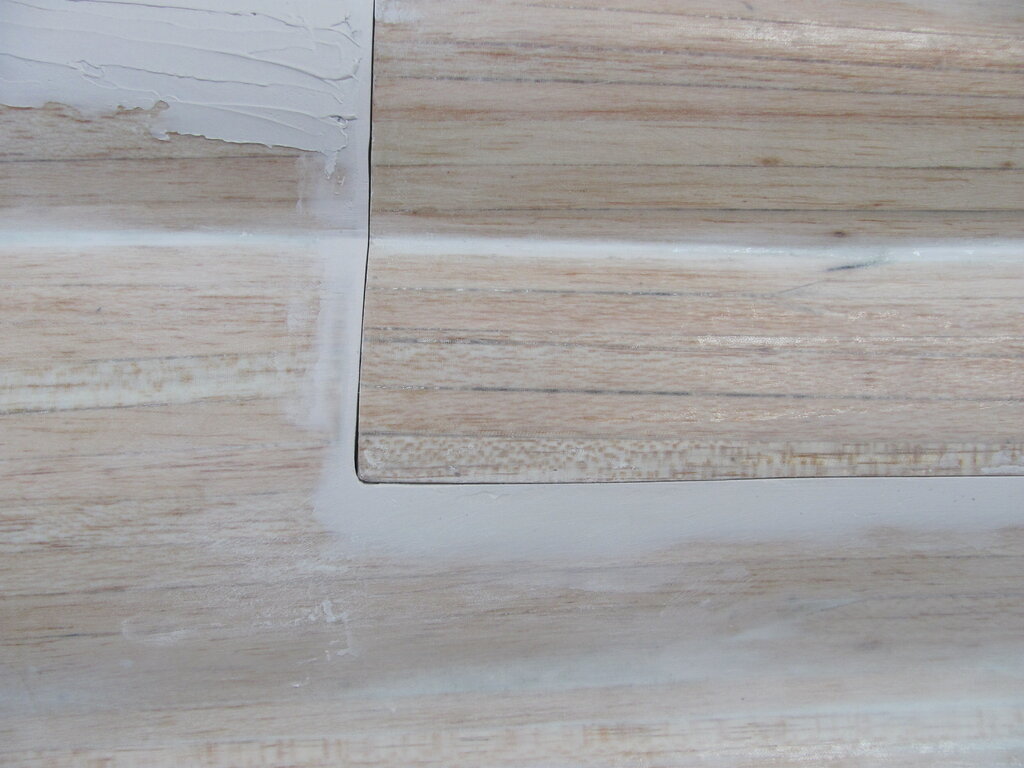

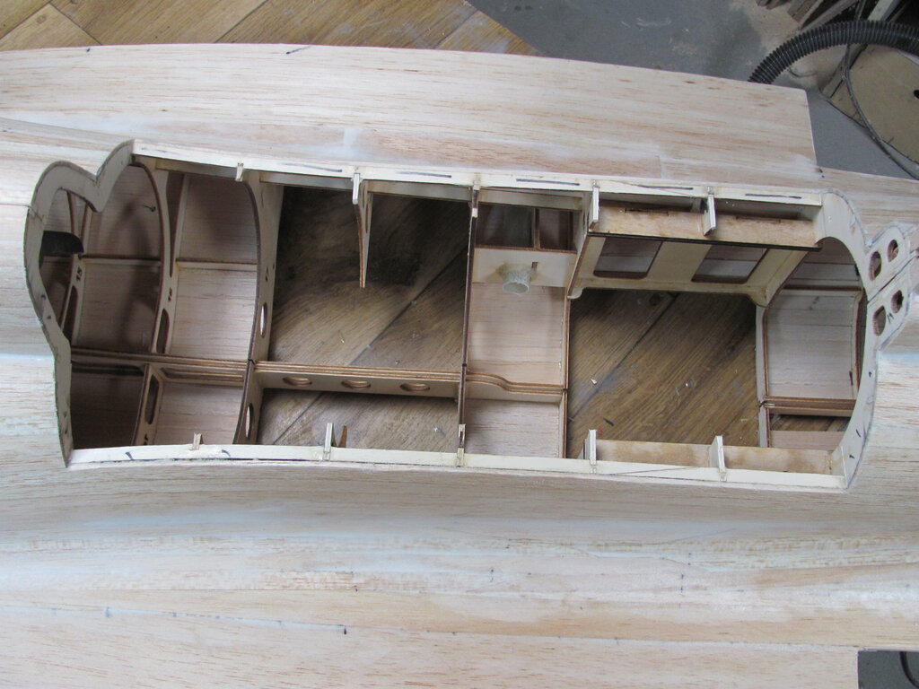

Ta odpowiedź cieszy się zainteresowaniem. Lucjan Opublikowano 14 Listopada 2021 Autor Ta odpowiedź cieszy się zainteresowaniem. Opublikowano 14 Listopada 2021 Cały model pokryty tkaniną szklaną . 7
paulusr Opublikowano 14 Listopada 2021 Opublikowano 14 Listopada 2021 Lucjan jaką tkaninę zastosowałeś? 25 czy 47 g/m2 czy może inną?
Lucjan Opublikowano 14 Listopada 2021 Autor Opublikowano 14 Listopada 2021 W dniu 14.11.2021 o 20:20, paulusr napisał: Lucjan jaką tkaninę zastosowałeś? 25 czy 47 g/m2 czy może inną? Rozwiń Zastosowałem tkaninę Aeroglas 25 g/m.kw.

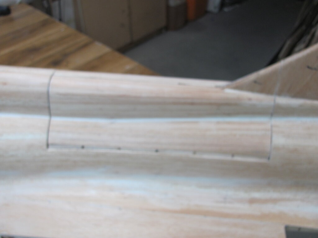

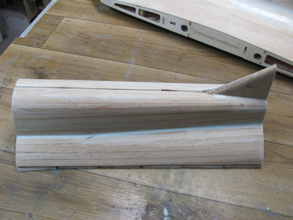

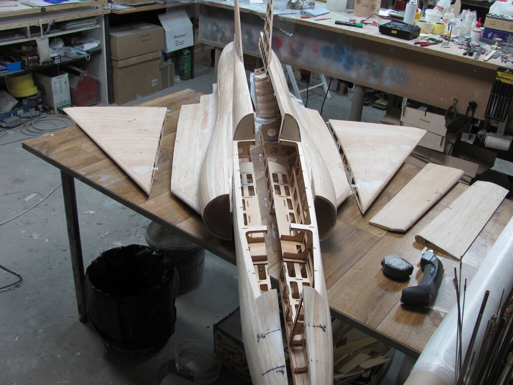

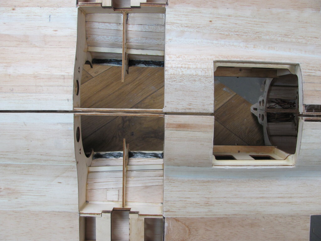

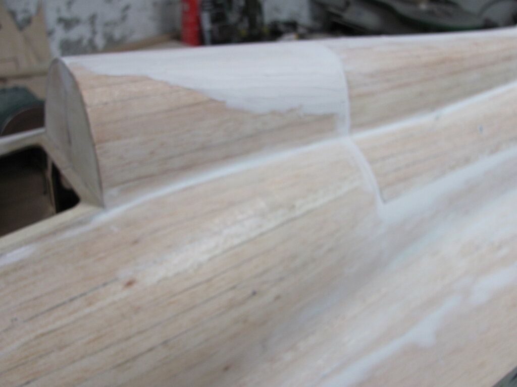

Ta odpowiedź cieszy się zainteresowaniem. Lucjan Opublikowano 15 Listopada 2021 Autor Ta odpowiedź cieszy się zainteresowaniem. Opublikowano 15 Listopada 2021 Dzisiaj odciąłem luk od kadłuba . 4 1

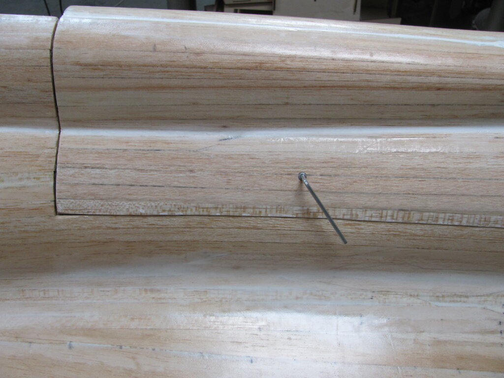

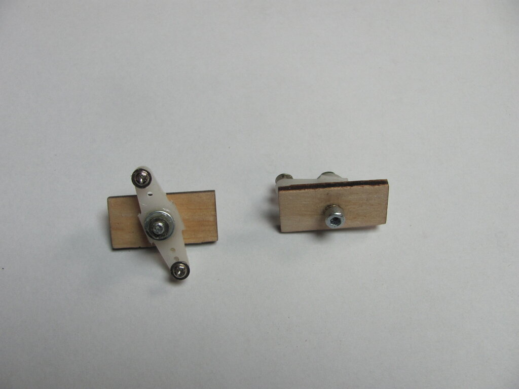

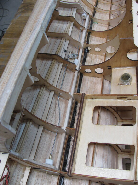

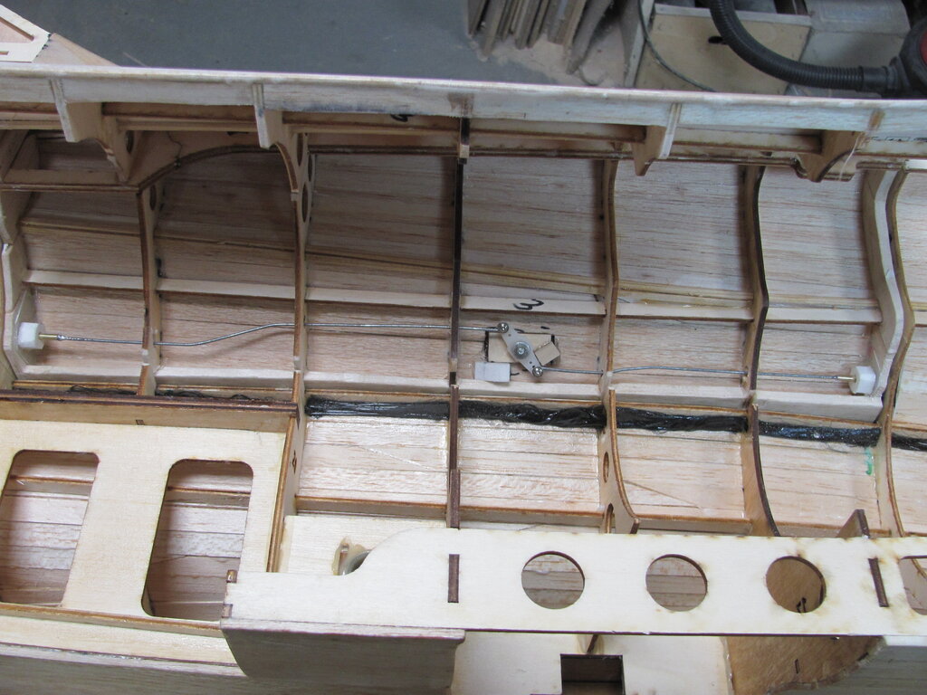

Lucjan Opublikowano 23 Listopada 2021 Autor Opublikowano 23 Listopada 2021 Przed sklejeniem połówek kadłuba , zabrałem się za wykonanie zamków pokrywy luku . 4
kesto Opublikowano 23 Listopada 2021 Opublikowano 23 Listopada 2021 W dniu 23.11.2021 o 15:54, Lucjan napisał: zabrałem się za wykonanie zamków pokrywy luku . Rozwiń zamki na kluczyk?

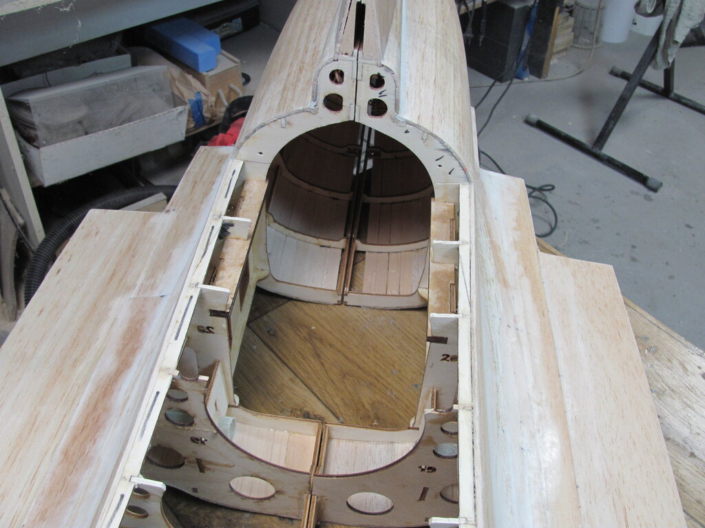

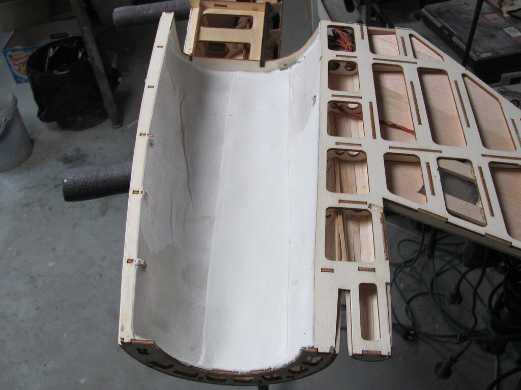

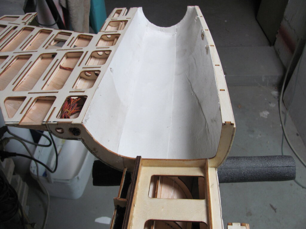

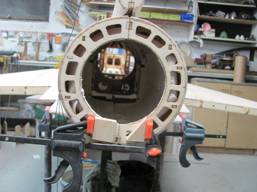

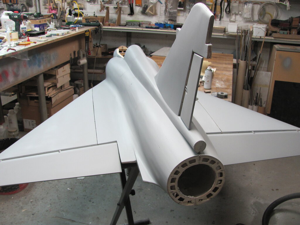

Lucjan Opublikowano 12 Grudnia 2021 Autor Opublikowano 12 Grudnia 2021 Strefa rury wydechowej pokryta tekturą termoodporną , więc mogę myśleć o sklejeniu połówek kadłuba. 3

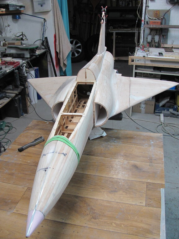

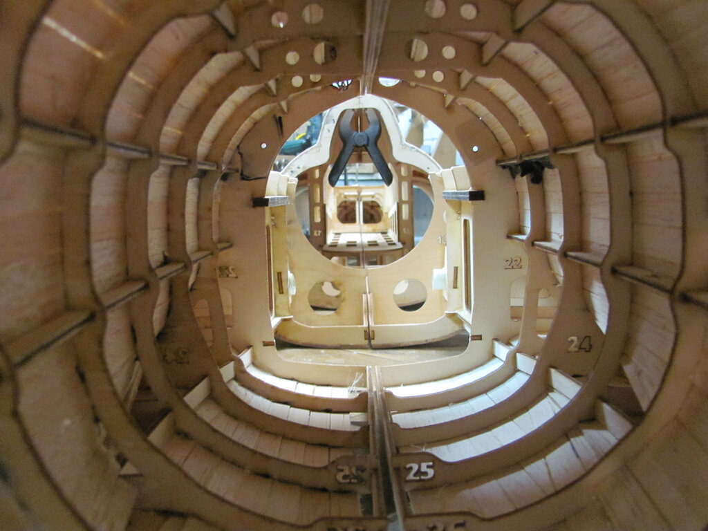

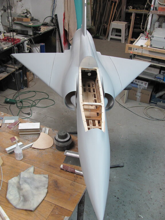

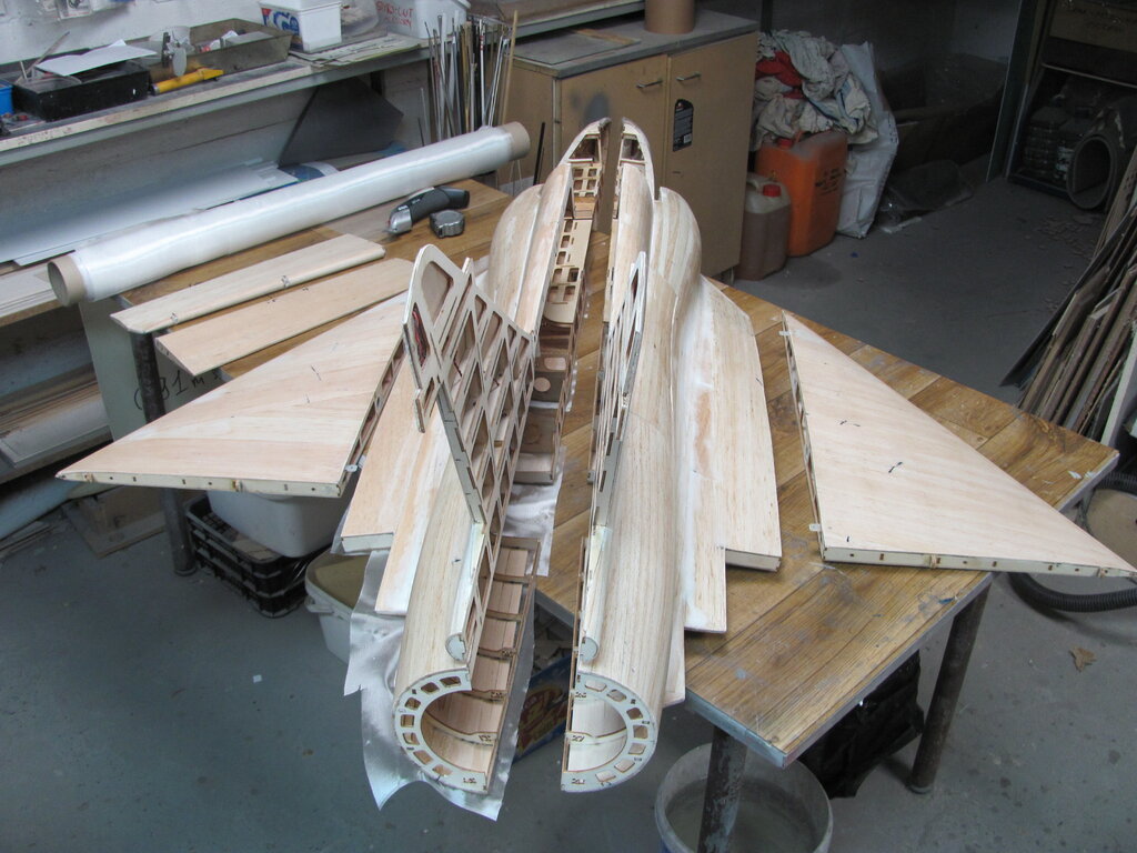

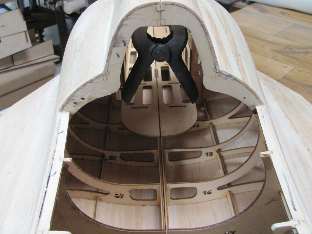

Ta odpowiedź cieszy się zainteresowaniem. Lucjan Opublikowano 15 Grudnia 2021 Autor Ta odpowiedź cieszy się zainteresowaniem. Opublikowano 15 Grudnia 2021 Kadłub sklejony ? 10
Marek_Spy Opublikowano 15 Grudnia 2021 Opublikowano 15 Grudnia 2021 Jak to Lucjan zawsze ładnie i starannie wykonane ale jak tam wepchasz silnik z oprzyrządowaniem ? dostęp poprzez klapkę ?
paulusr Opublikowano 16 Grudnia 2021 Opublikowano 16 Grudnia 2021 Fajowski. Co to za tektura termoodporna. Ceramiczna? Np. taka? https://allegro.pl/oferta/tektura-termoizolacyjna-ceramiczna-5x1000x1000mm-11461520041
Lucjan Opublikowano 16 Grudnia 2021 Autor Opublikowano 16 Grudnia 2021 W dniu 16.12.2021 o 21:00, paulusr napisał: Fajowski. Co to za tektura termoodporna. Ceramiczna? Np. taka? https://allegro.pl/oferta/tektura-termoizolacyjna-ceramiczna-5x1000x1000mm-11461520041 Rozwiń Miło mi . Tak , to jest taka sama tektura tylko o grubości 3 m.m.

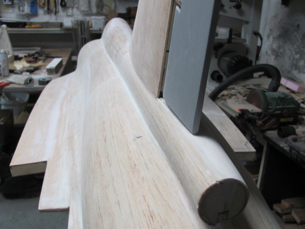

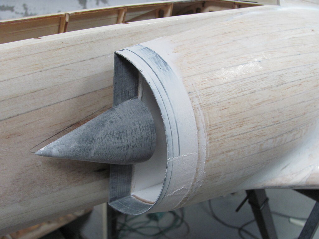

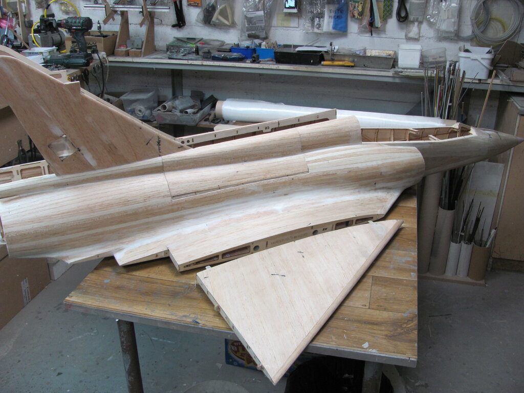

Lucjan Opublikowano 19 Grudnia 2021 Autor Opublikowano 19 Grudnia 2021 Trwają przygotowania do malowania podkładem. 4
Lucjan Opublikowano 19 Grudnia 2021 Autor Opublikowano 19 Grudnia 2021 W dniu 19.12.2021 o 16:52, JacekCichy napisał: Czy wloty to druk 3d? Rozwiń Tak! Były w komplecie .

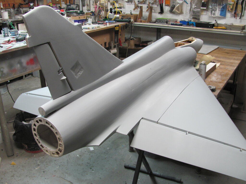

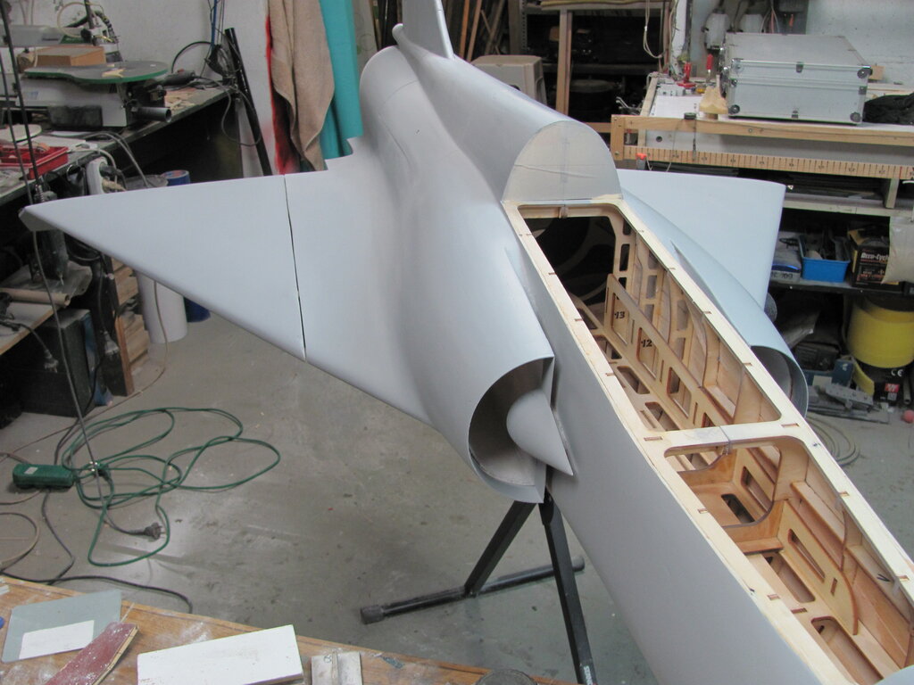

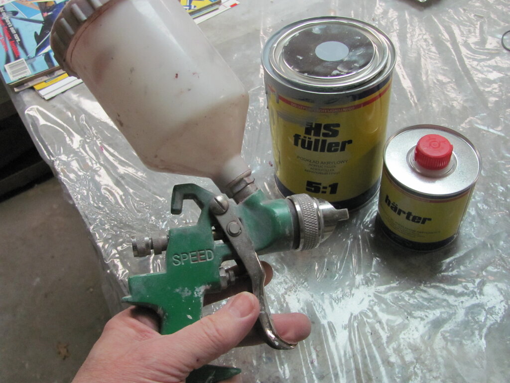

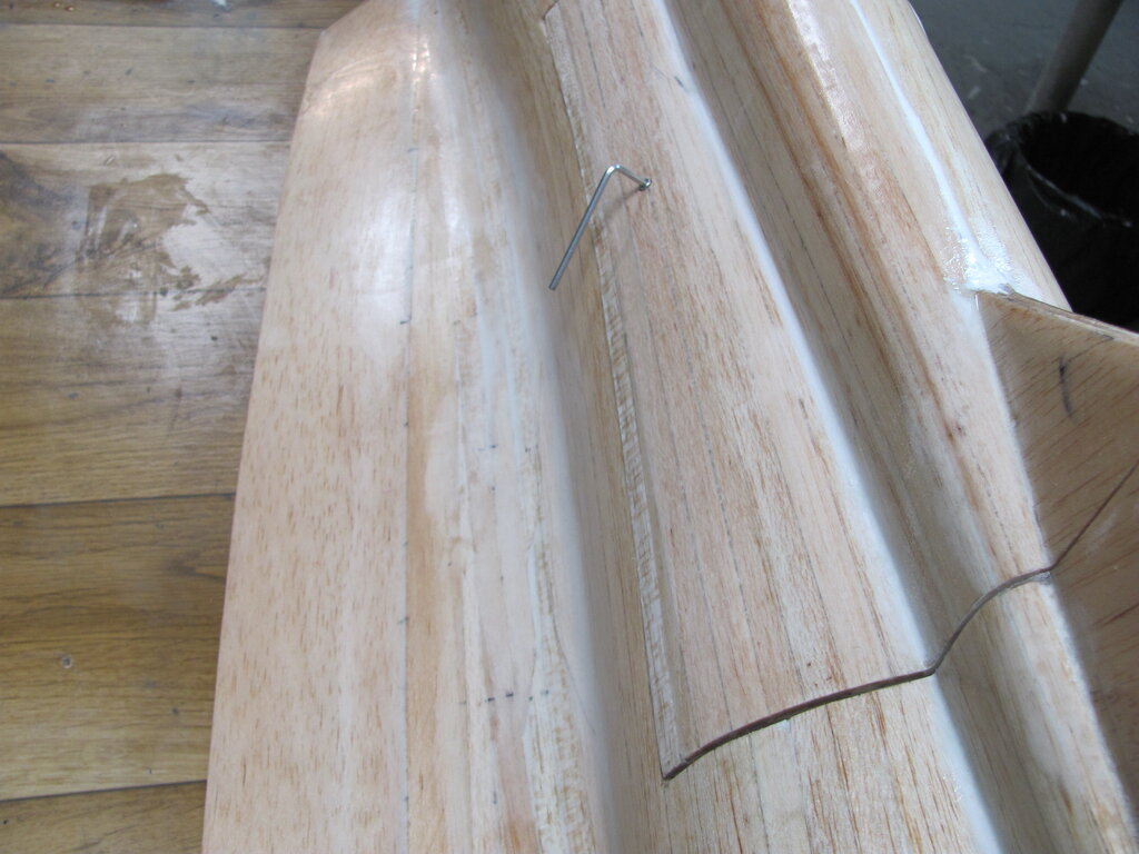

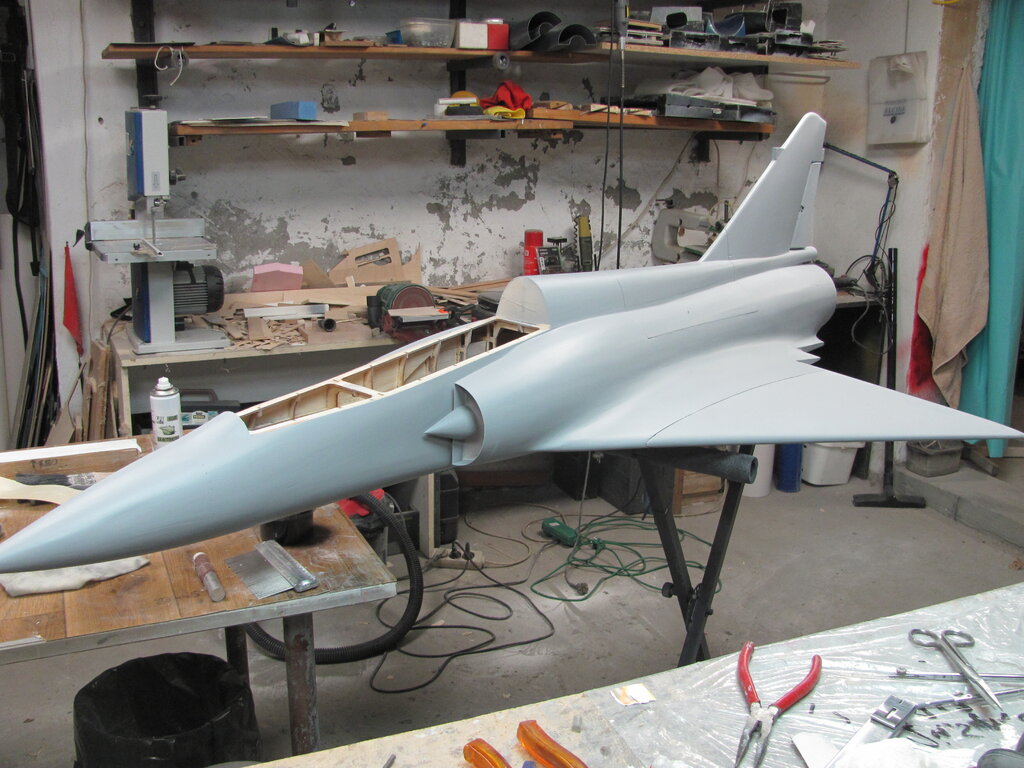

Ta odpowiedź cieszy się zainteresowaniem. Lucjan Opublikowano 2 Stycznia 2022 Autor Ta odpowiedź cieszy się zainteresowaniem. Opublikowano 2 Stycznia 2022 Dzisiaj pomalowałem model grubą wywoławczą warstwą wypełniającego podkładu akrylowego 2k. 4 1
mar_io Opublikowano 2 Stycznia 2022 Opublikowano 2 Stycznia 2022 Malujesz pistoletem do zaprawek czy używasz namieszanego i gotowego podkładu (w mieszalni mogę do puszki nabić).?
Lucjan Opublikowano 3 Stycznia 2022 Autor Opublikowano 3 Stycznia 2022 W dniu 2.01.2022 o 20:10, mar_io napisał: Malujesz pistoletem do zaprawek czy używasz namieszanego i gotowego podkładu (w mieszalni mogę do puszki nabić).? Rozwiń Do malowania używam takiego sprzętu. Dysza w pistolecie 1,4 mm.
motfil Opublikowano 3 Stycznia 2022 Opublikowano 3 Stycznia 2022 W dniu 2.01.2022 o 20:10, mar_io napisał: (w mieszalni mogę do puszki nabić) Rozwiń Można kupić gotowy w sprayu .
Lucjan Opublikowano 3 Stycznia 2022 Autor Opublikowano 3 Stycznia 2022 Jeżeli ma się warunki do malowania pistoletem , to taniej wychodzi kupić puszkę 1litr i mieszać , dobierając odpowiednie gęstości do aktualnych potrzeb.
mar_io Opublikowano 3 Stycznia 2022 Opublikowano 3 Stycznia 2022 oczywiście, zgadzam się. Pytałem z ciekawości. Sam robię podobnie jak Ty ale pistolet malutki do zaprawek.
