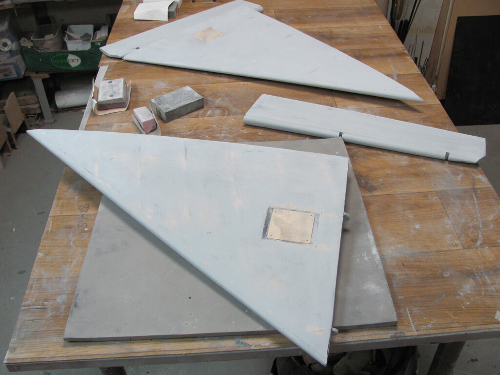

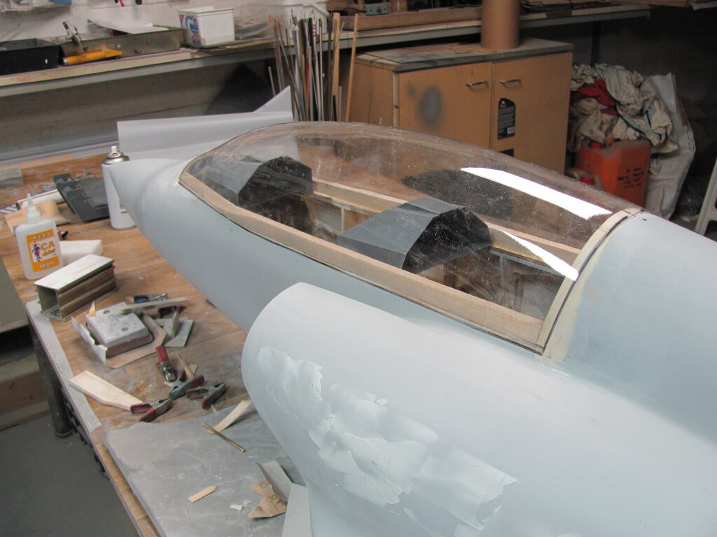

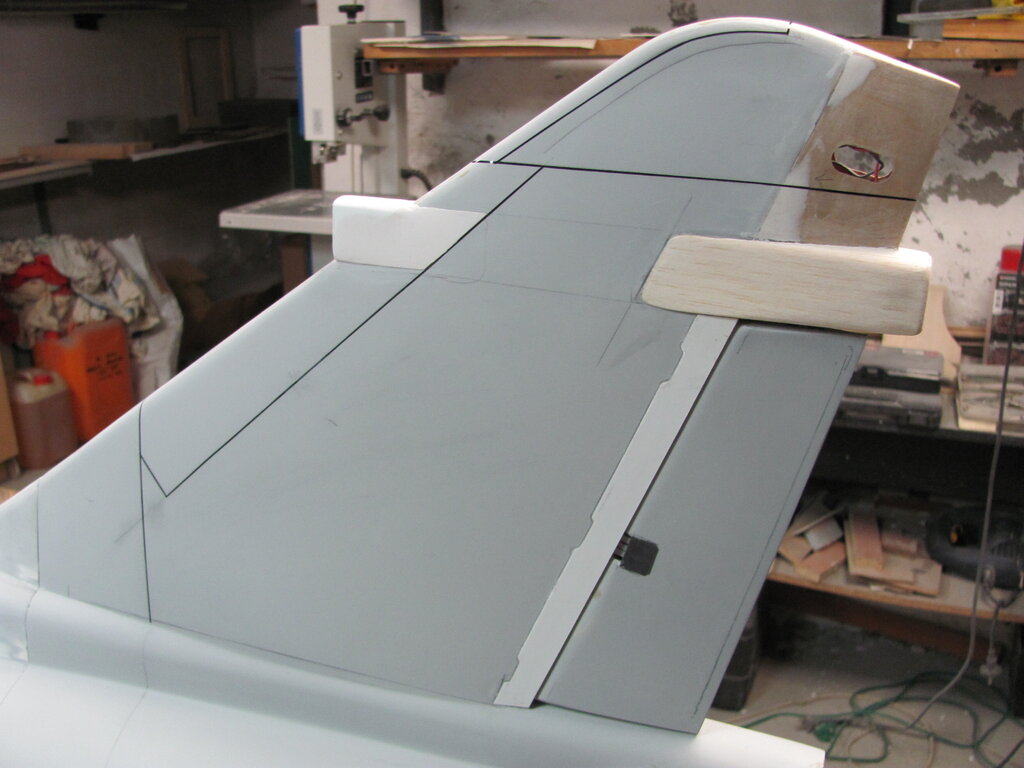

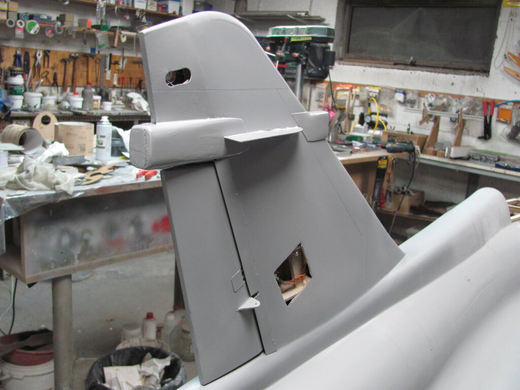

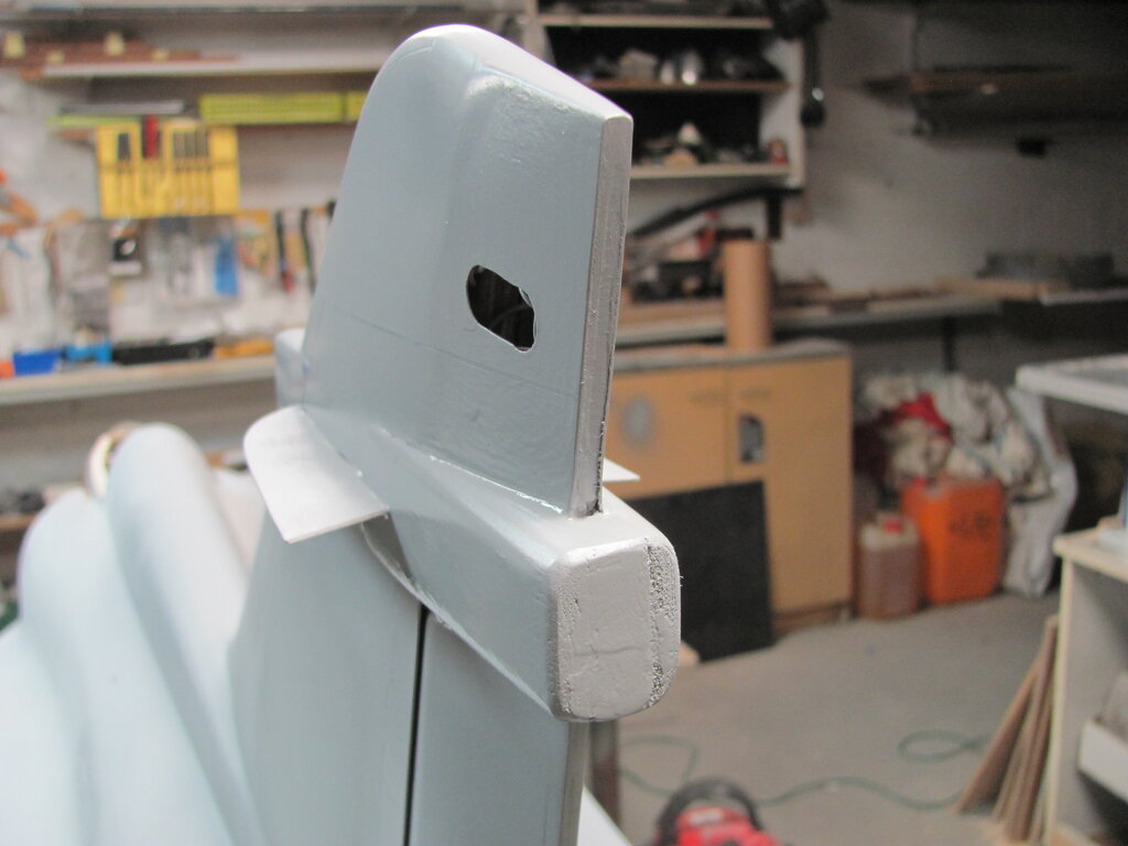

Lucjan Opublikowano 8 Stycznia 2022 Autor Opublikowano 8 Stycznia 2022 Teraz na "patelni są skrzydełka ".

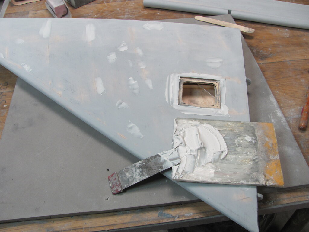

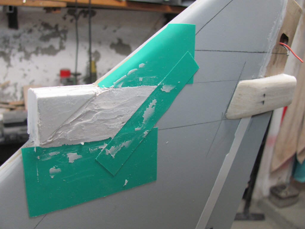

mgr Opublikowano 9 Stycznia 2022 Opublikowano 9 Stycznia 2022 A co to za szpachlówka na ostatnim zdjęciu? Masz jej dość sporo rozrobione więc chyba ma długi czas 'otwarcia', jak z jej późniejszym szlifowaniem? Ja dotychczas używałem takich samochodowych TROTON itd. ale czas pracy dość krótki (albo nie spieszyłem się jak powinienem ? ) a i z późniejszą ich obróbką nie mam zbyt dobrych wspomnień.
Lucjan Opublikowano 9 Stycznia 2022 Autor Opublikowano 9 Stycznia 2022 1 godzinę temu, mgr napisał: A co to za szpachlówka na ostatnim zdjęciu? Masz jej dość sporo rozrobione więc chyba ma długi czas 'otwarcia', jak z jej późniejszym szlifowaniem? Ja dotychczas używałem takich samochodowych TROTON itd. ale czas pracy dość krótki (albo nie spieszyłem się jak powinienem ? ) a i z późniejszą ich obróbką nie mam zbyt dobrych wspomnień. Tak , jest to poliestrowa szpachlówka samochodowa (t.zw. wykończająca ) Czas pracy zależy od ilości utwardzacza . Masę można rozcieńczać acetonem. Ze szlifowaniem nie mam problemów , można n sucho lub mokro papierami ściernymi o gradacji od 180 do 600.
mjs Opublikowano 9 Stycznia 2022 Opublikowano 9 Stycznia 2022 Dobra jest też ta szpachlówka: https://chemiczna-hurtownia.pl/pl/p/Szpachlowka-natryskowa-NOVOL-SPRAY-1%2C2-kg/722?gclid=CjwKCAiArOqOBhBmEiwAsgeLmWh5cie_FlAvt-uaYVCuKT2Dv6aD3aMerUIFzlBdhoVXoAW2iVqy8xoCBicQAvD_BwE.
Lucjan Opublikowano 9 Stycznia 2022 Autor Opublikowano 9 Stycznia 2022 5 godzin temu, mjs napisał: Dobra jest też ta szpachlówka: https://chemiczna-hurtownia.pl/pl/p/Szpachlowka-natryskowa-NOVOL-SPRAY-1%2C2-kg/722?gclid=CjwKCAiArOqOBhBmEiwAsgeLmWh5cie_FlAvt-uaYVCuKT2Dv6aD3aMerUIFzlBdhoVXoAW2iVqy8xoCBicQAvD_BwE. Mirku , znam tę szpachlówkę i używam jej do pokrywania grubą warstwą powierzchni kopyta pod formę , co daje mi twardą i gładką bazę do dalszych prac.
mgr Opublikowano 9 Stycznia 2022 Opublikowano 9 Stycznia 2022 7 godzin temu, Lucjan napisał: Tak , jest to poliestrowa szpachlówka samochodowa (t.zw. wykończająca ) Czas pracy zależy od ilości utwardzacza . Masę można rozcieńczać acetonem. Ze szlifowaniem nie mam problemów , można n sucho lub mokro papierami ściernymi o gradacji od 180 do 600. Dziękuję za informacje.

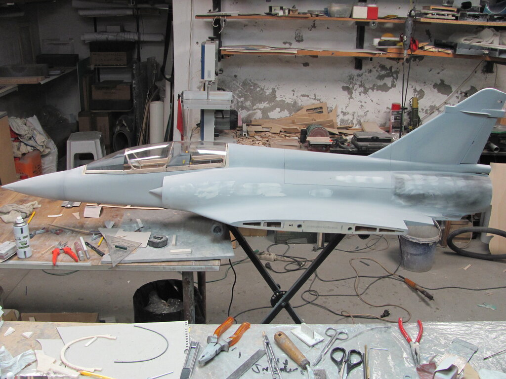

Marek_Spy Opublikowano 9 Stycznia 2022 Opublikowano 9 Stycznia 2022 Lucjan tak buduje modele że można się załamać a może najpierw trzeba kota przeszlifować a potem odkurzać ? Baca twierdził że się porze ale nie wykręca Wysłane z mojego CPH2021 przy użyciu Tapatalka
Michal4x4 Opublikowano 11 Stycznia 2022 Opublikowano 11 Stycznia 2022 Matko, to są detale??No, jaki "sajz" taki detal!:) (dobrze, że kot chociaż nieprzeskalowany!:). Podziwiam i zazdraszczam;) Pozdrawiam z klubu maluchów, M
Dariusz Dudzik Opublikowano 13 Stycznia 2022 Opublikowano 13 Stycznia 2022 Jeszcze trochę i Lucjan zbuduje dla naszej armii F35. To dopiero będzie czad.

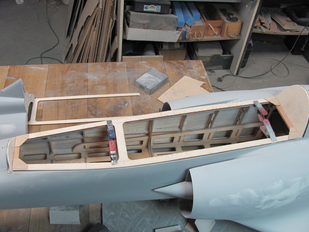

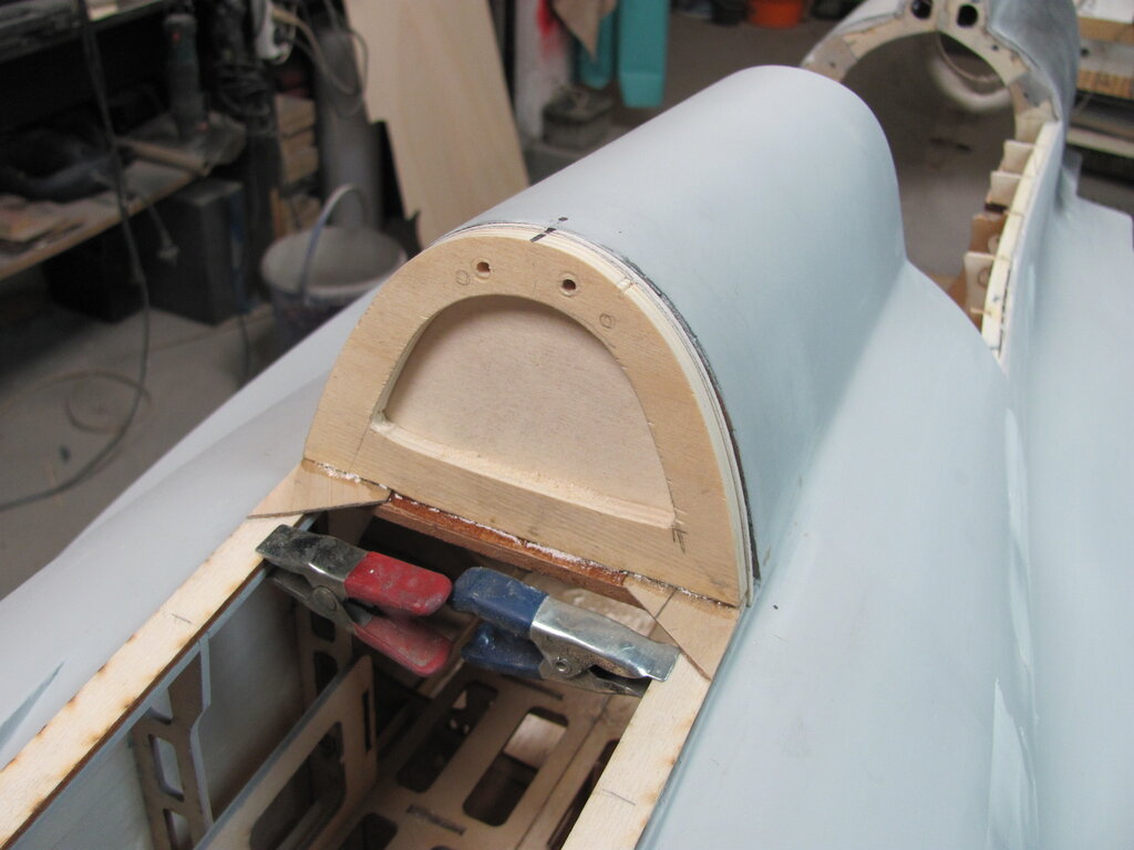

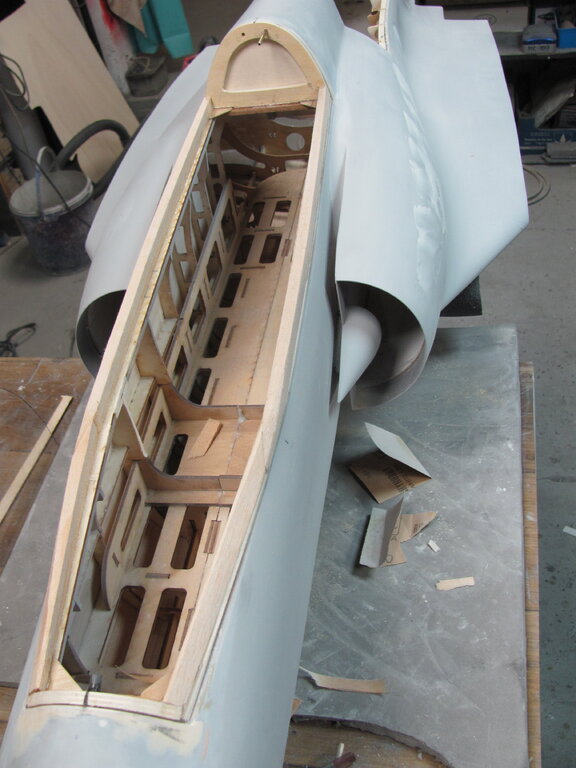

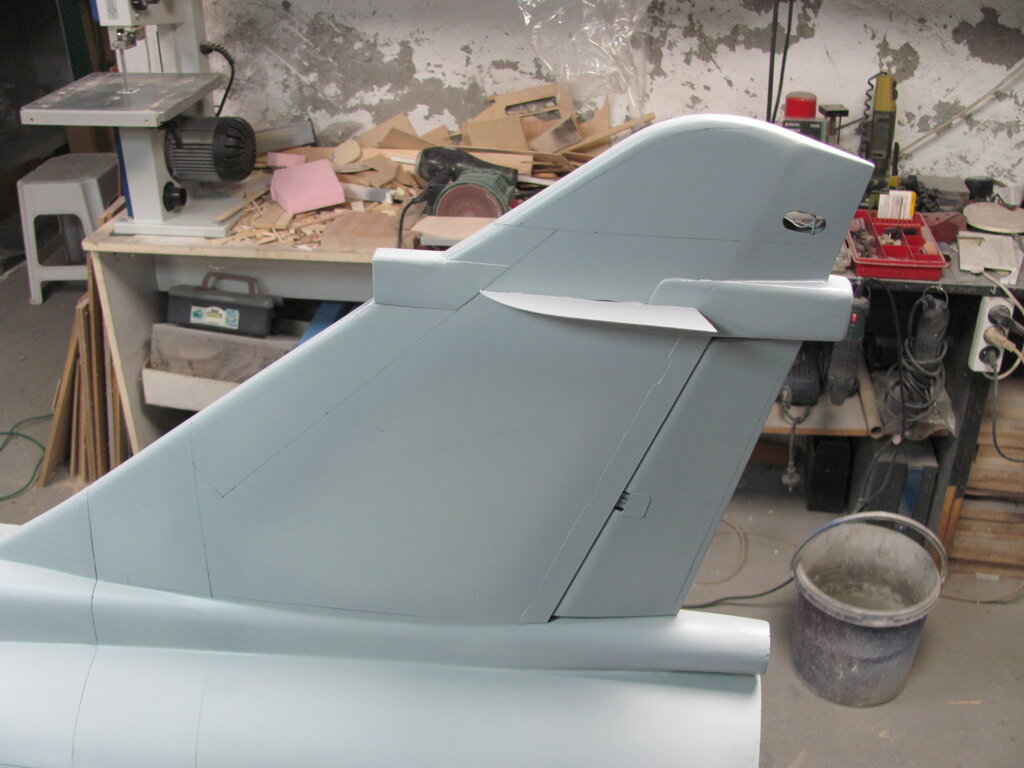

Ta odpowiedź cieszy się zainteresowaniem. Lucjan Opublikowano 14 Stycznia 2022 Autor Ta odpowiedź cieszy się zainteresowaniem. Opublikowano 14 Stycznia 2022 Dalszy ciąg prac przy detalach.? 6

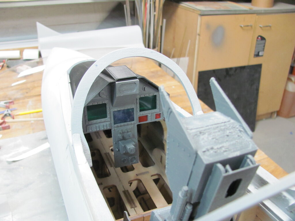

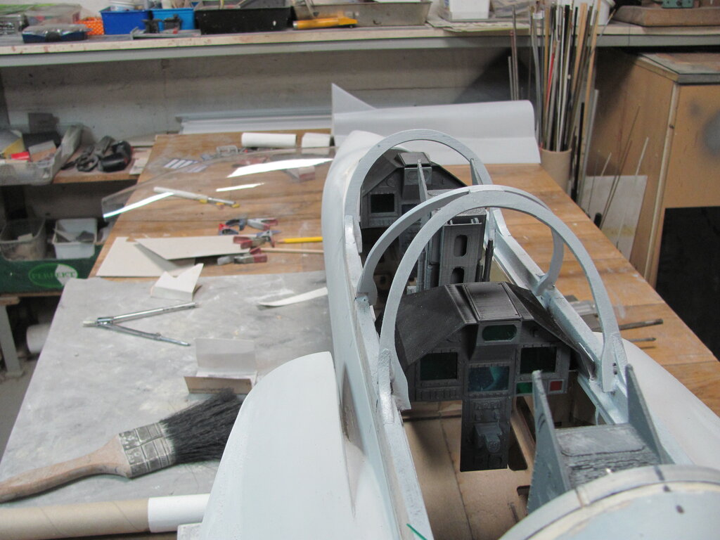

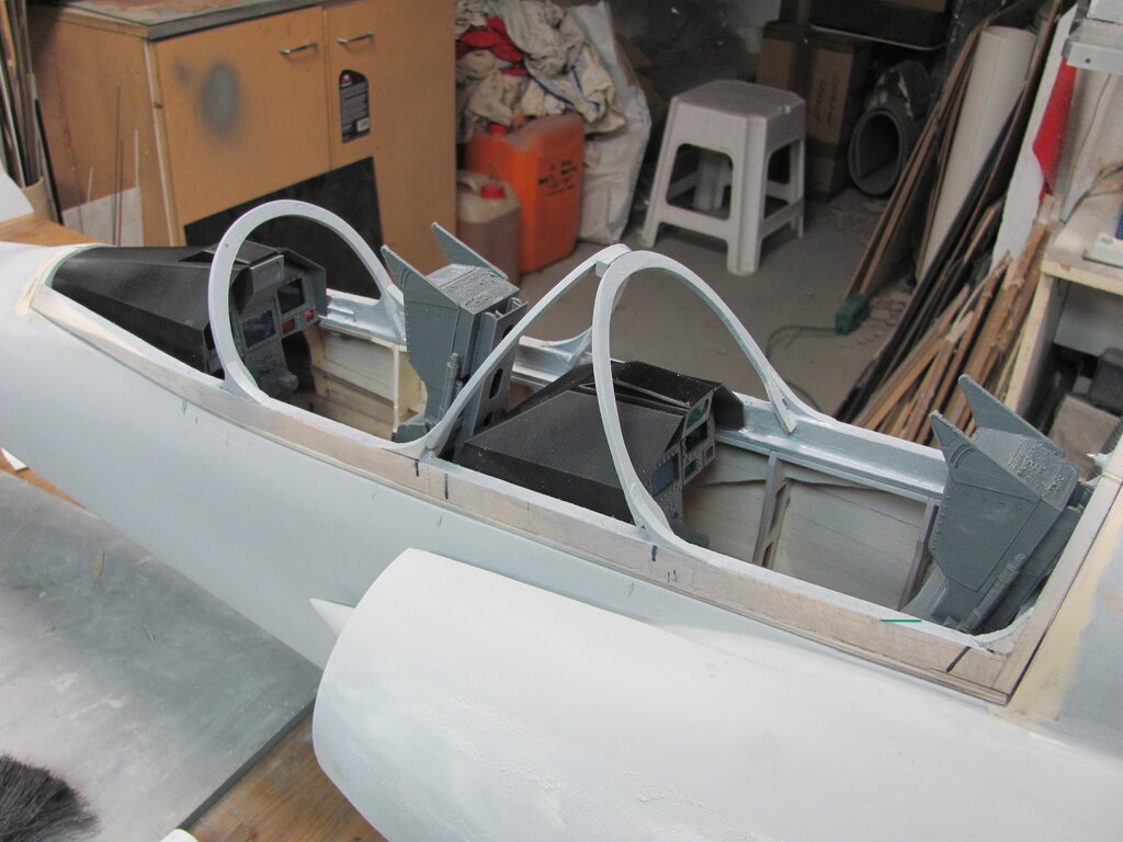

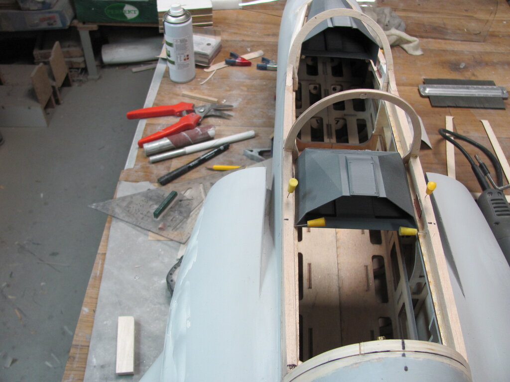

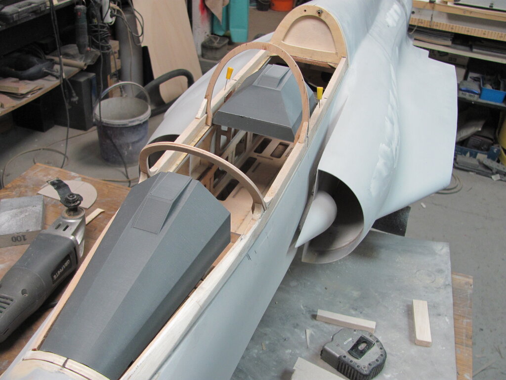

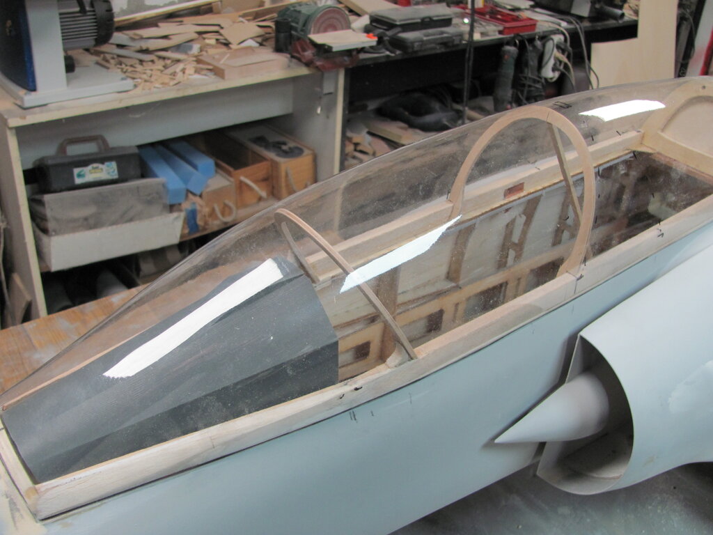

Ta odpowiedź cieszy się zainteresowaniem. Lucjan Opublikowano 16 Stycznia 2022 Autor Ta odpowiedź cieszy się zainteresowaniem. Opublikowano 16 Stycznia 2022 Tak powstaje kabina pilotów. 5 1

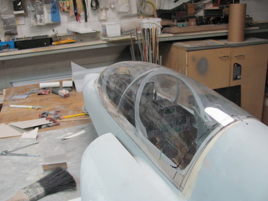

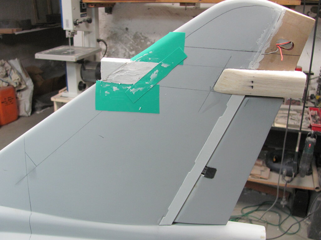

Ta odpowiedź cieszy się zainteresowaniem. Lucjan Opublikowano 19 Stycznia 2022 Autor Ta odpowiedź cieszy się zainteresowaniem. Opublikowano 19 Stycznia 2022 Ciąg dalszy zmagań z kabiną ? 6

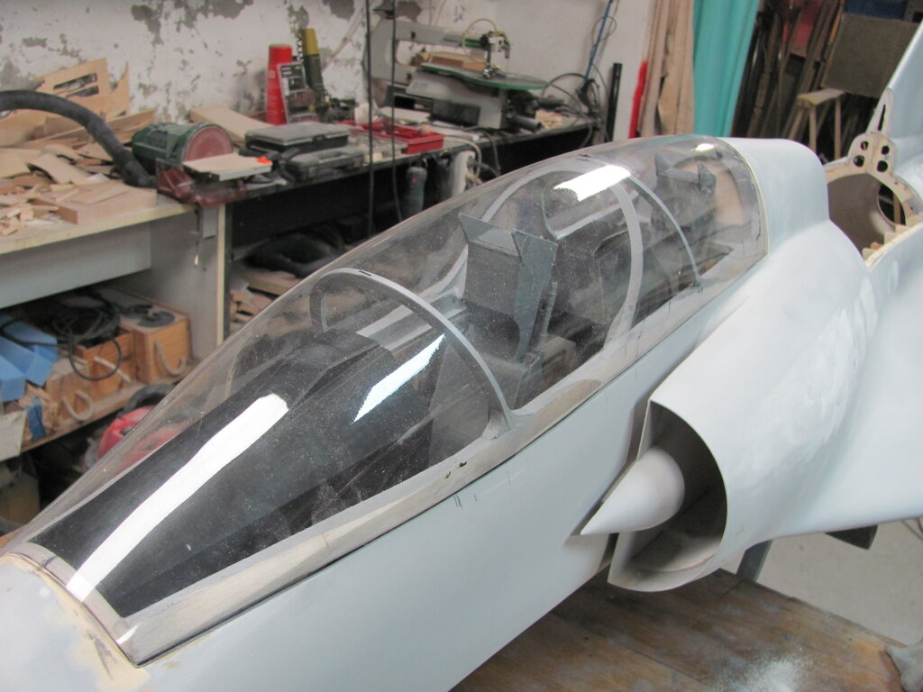

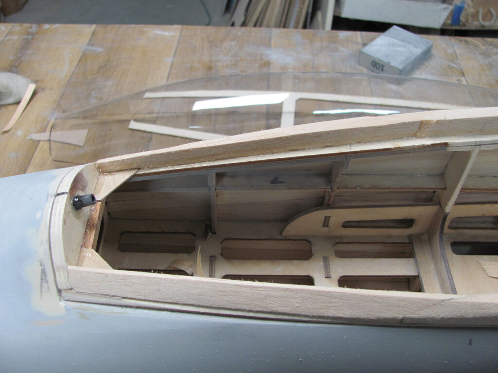

Ta odpowiedź cieszy się zainteresowaniem. Lucjan Opublikowano 23 Stycznia 2022 Autor Ta odpowiedź cieszy się zainteresowaniem. Opublikowano 23 Stycznia 2022 Kolejne małe postępy w pracy i przymiarka. 6
JacekCichy Opublikowano 23 Stycznia 2022 Opublikowano 23 Stycznia 2022 Kabinka jednak dodaje uroku kazdemu modelowi
RAFALR30 Opublikowano 24 Stycznia 2022 Opublikowano 24 Stycznia 2022 Wnętrze kabiny to wydruki 3D? Monitory będą podświetlane? Ciekaw jestem kto będzie zasiadał w tej kabinie i jakie będzie podwieszane uzbrojenie.
Lucjan Opublikowano 26 Stycznia 2022 Autor Opublikowano 26 Stycznia 2022 W dniu 24.01.2022 o 13:08, RAFALR30 napisał: Wnętrze kabiny to wydruki 3D? Monitory będą podświetlane? Ciekaw jestem kto będzie zasiadał w tej kabinie i jakie będzie podwieszane uzbrojenie. Tak - wnętrze to wydruki. Monitory otrzymają dyskretne oświetlenie. Pod skrzydłami będą zbiorniki paliwa i różnego rodzaju rakiety . 2

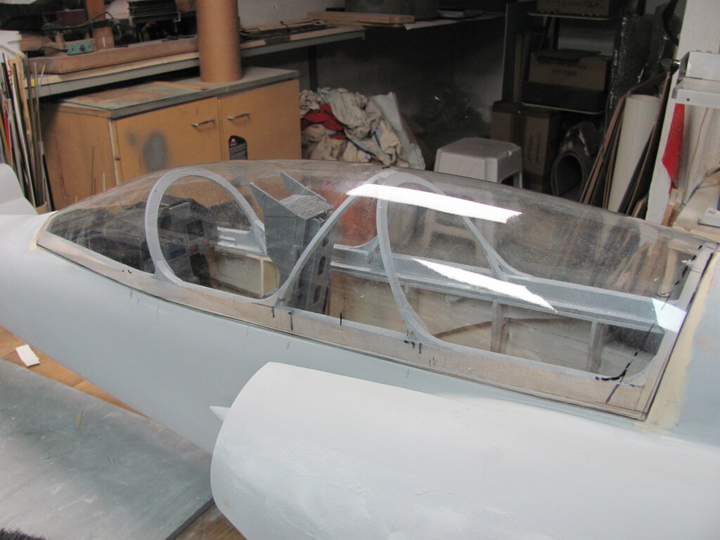

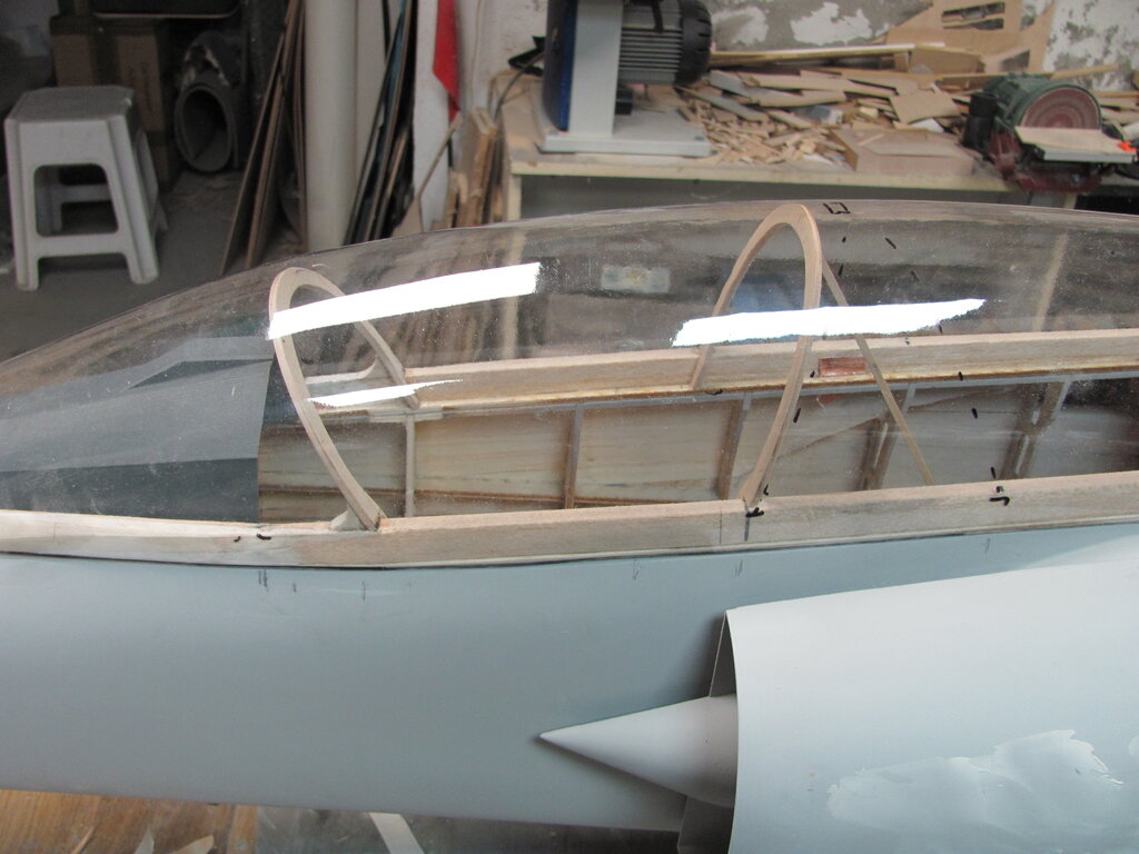

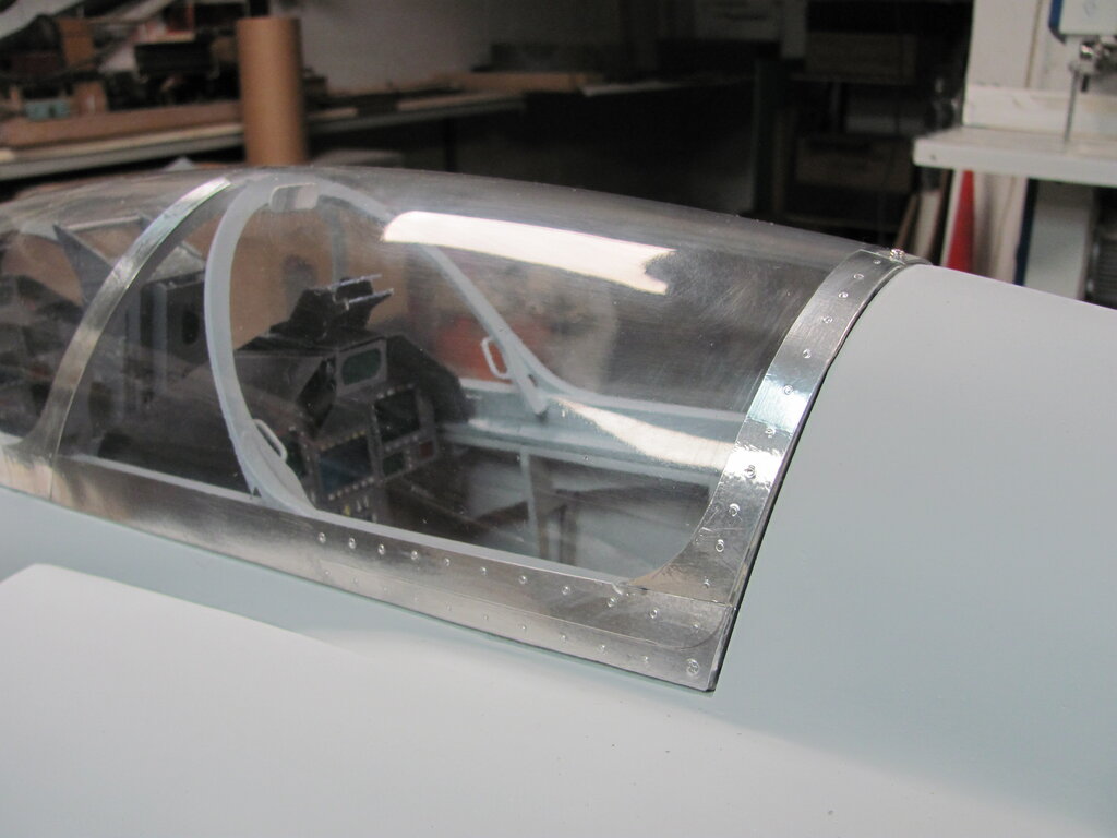

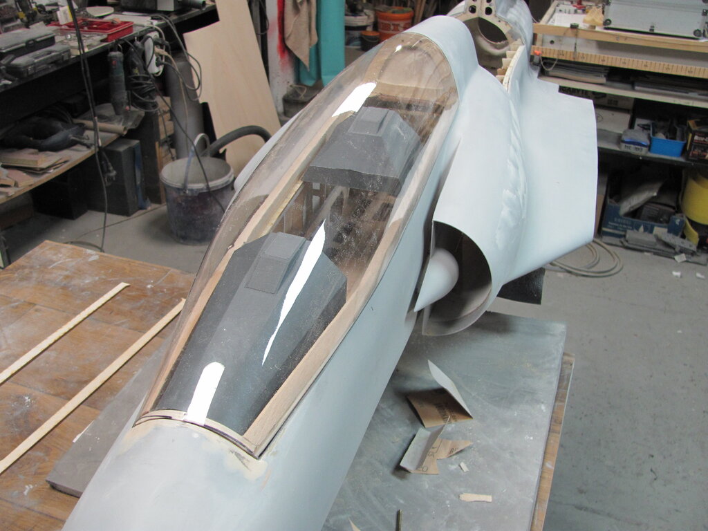

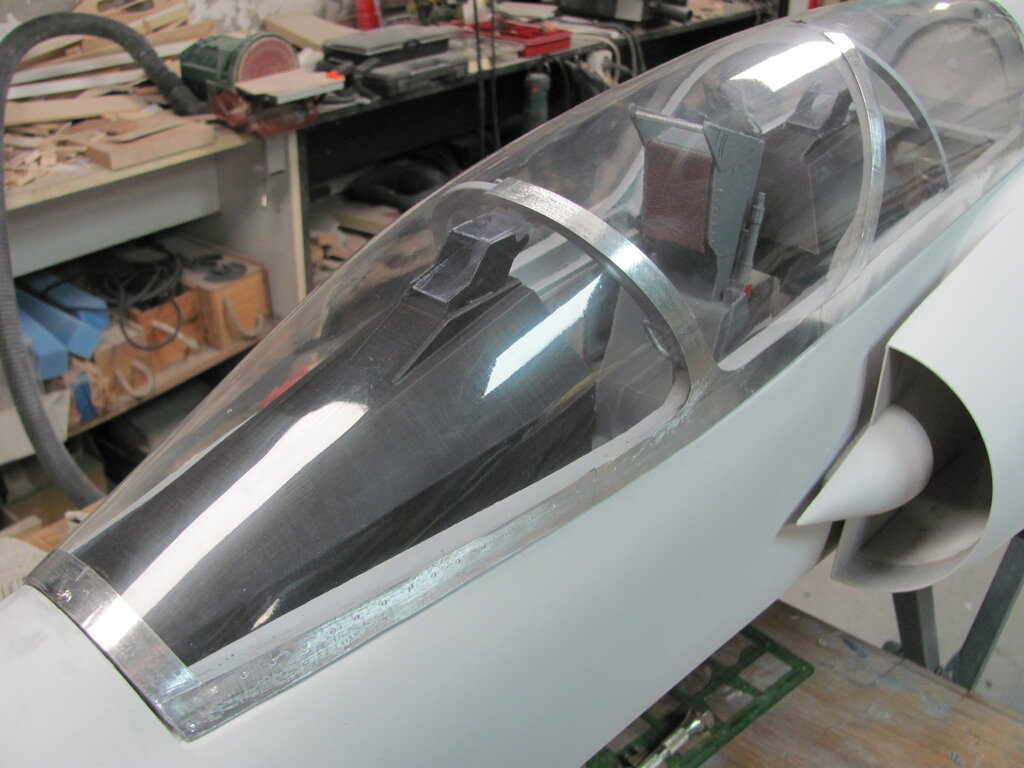

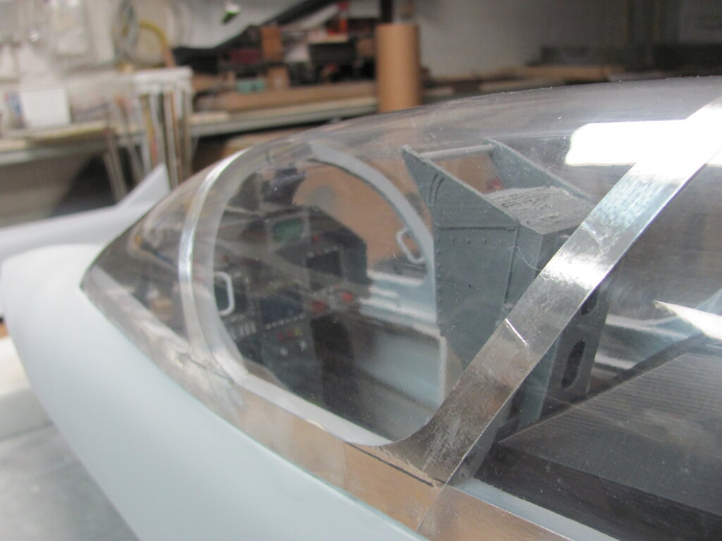

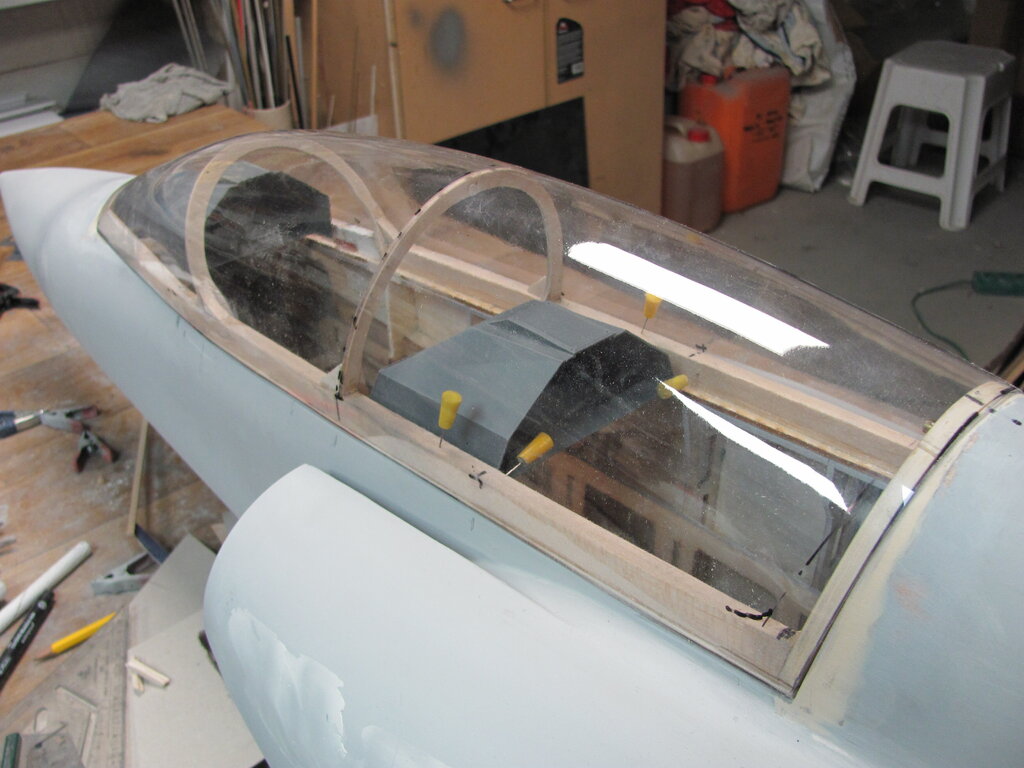

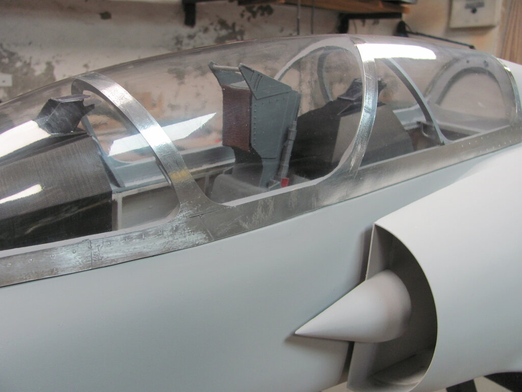

Ta odpowiedź cieszy się zainteresowaniem. Lucjan Opublikowano 1 Lutego 2022 Autor Ta odpowiedź cieszy się zainteresowaniem. Opublikowano 1 Lutego 2022 Ciąg dalszy budowy ramki kabiny. 13
RAFALR30 Opublikowano 2 Lutego 2022 Opublikowano 2 Lutego 2022 Jaką techniką są robione ramki owiewki kabiny: - wycinana i przyklejana (na jaki klej) cienka blacha - wycinana i przyklejana np.: taśma aluminiowa
