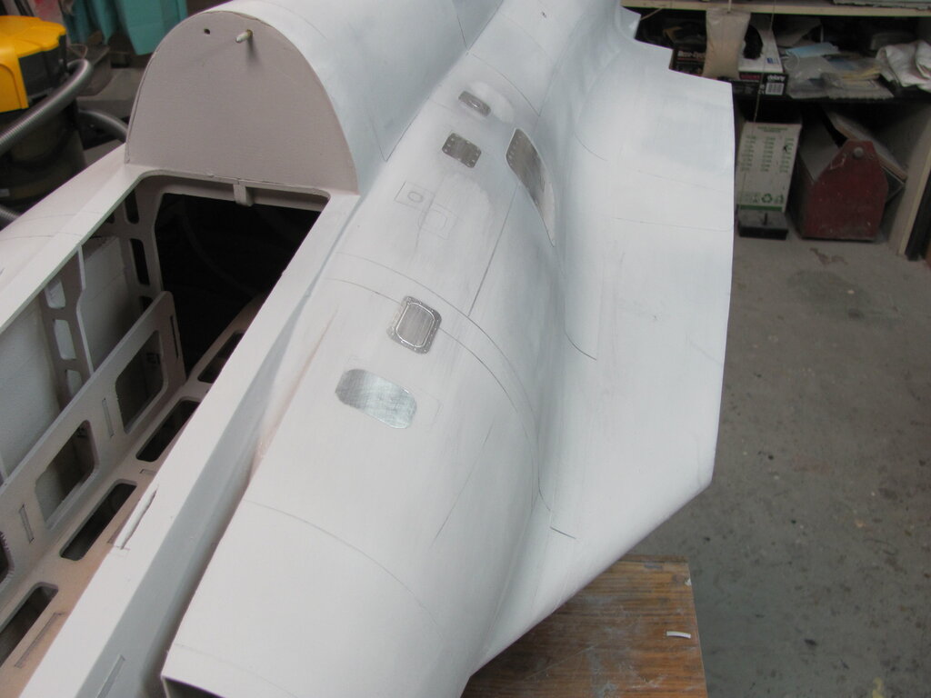

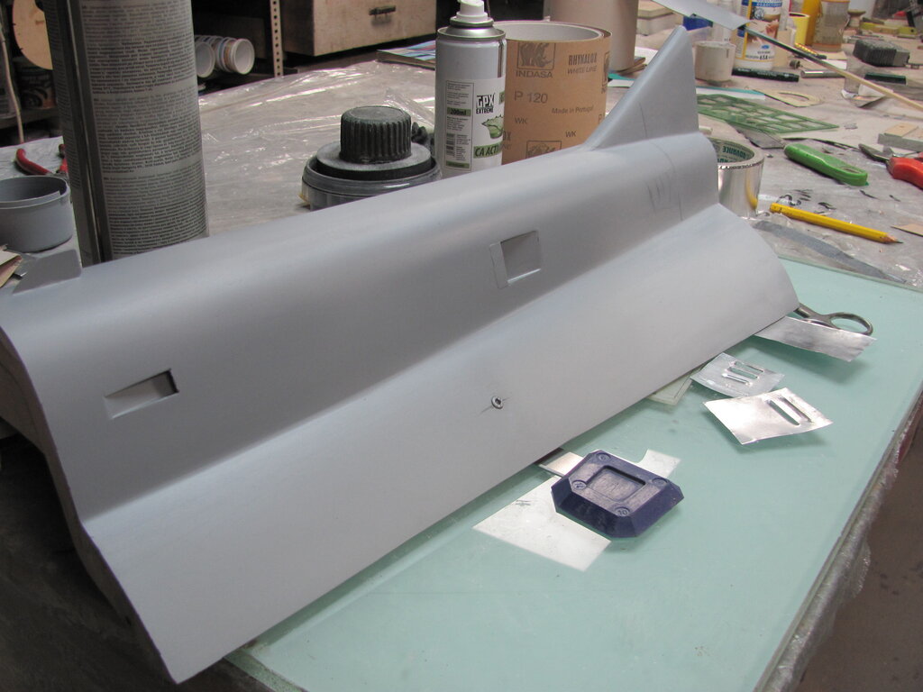

Lucjan Opublikowano 2 Lutego 2022 Autor Opublikowano 2 Lutego 2022 10 godzin temu, RAFALR30 napisał: Jaką techniką są robione ramki owiewki kabiny: - wycinana i przyklejana (na jaki klej) cienka blacha - wycinana i przyklejana np.: taśma aluminiowa Ramki wycinam z samoprzylepnej folii aluminiowej kupionej w markecie. 1

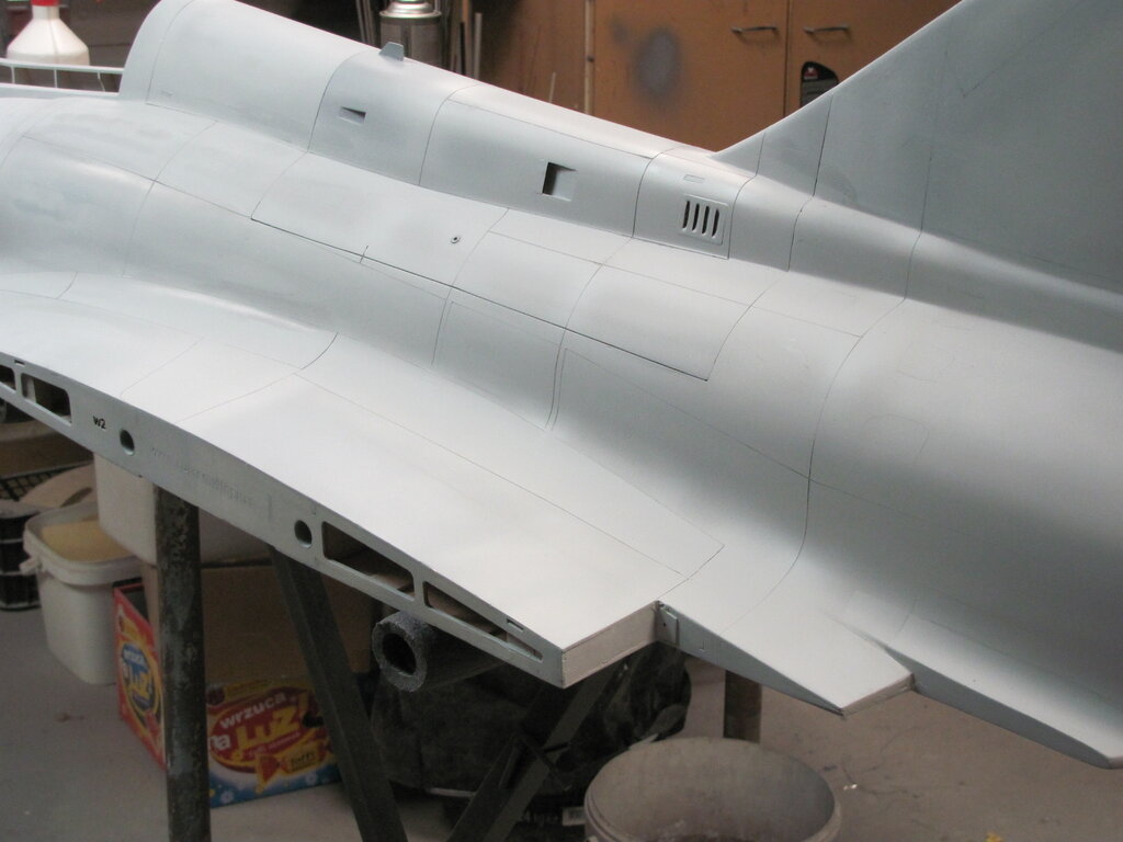

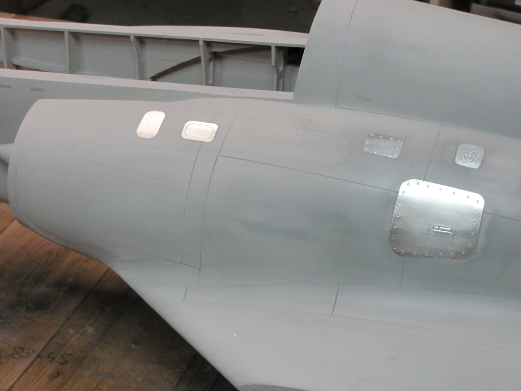

Ta odpowiedź cieszy się zainteresowaniem. Lucjan Opublikowano 8 Lutego 2022 Autor Ta odpowiedź cieszy się zainteresowaniem. Opublikowano 8 Lutego 2022 Kilka detali . 5

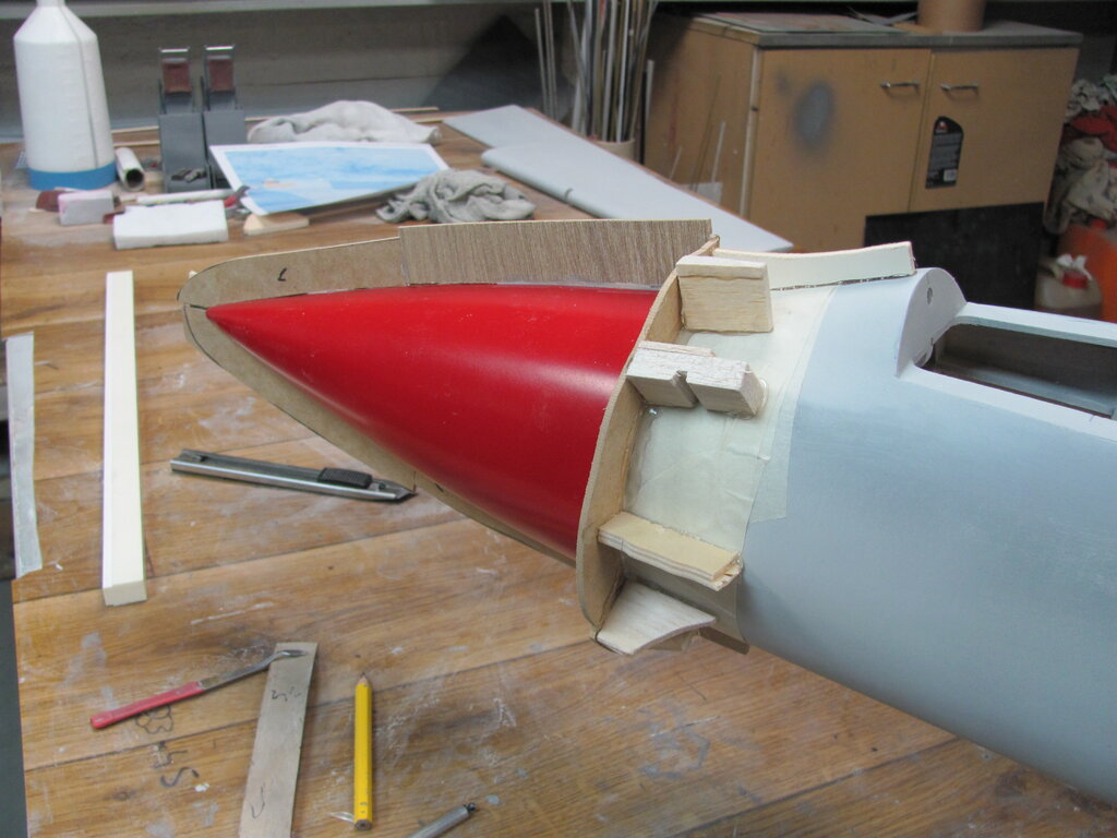

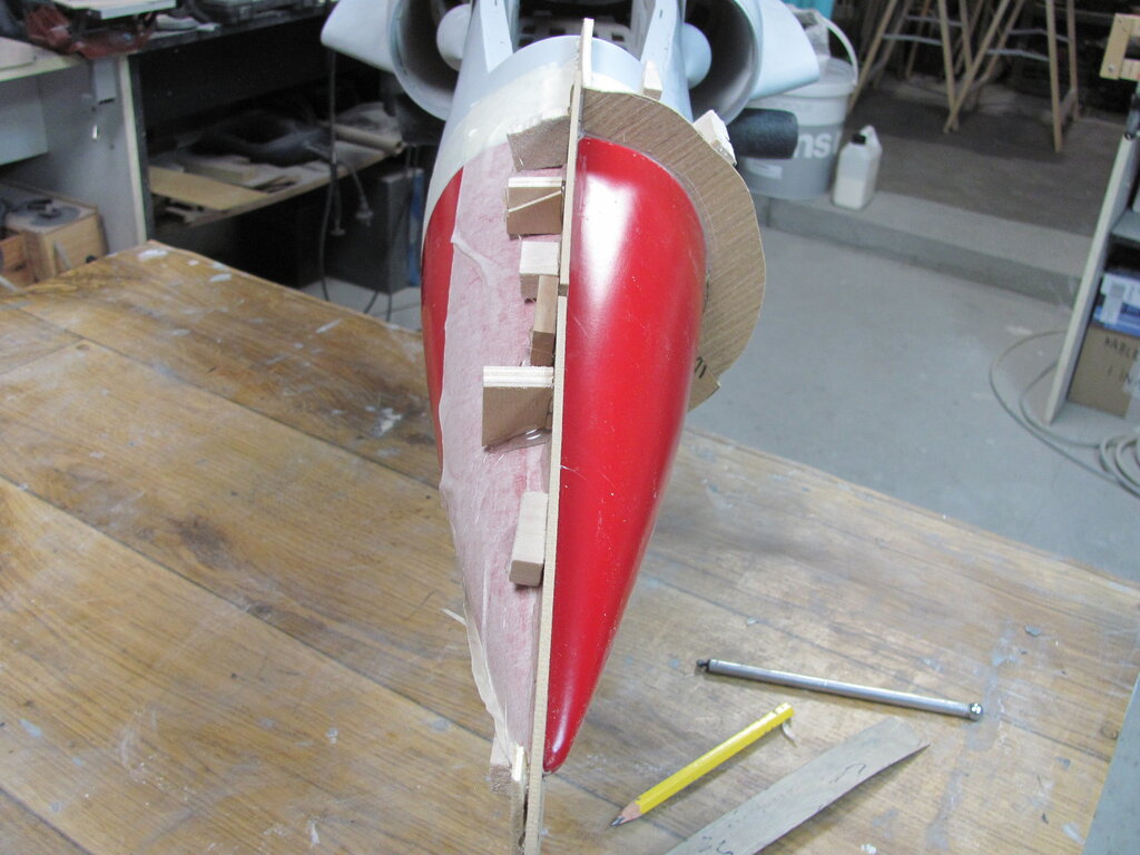

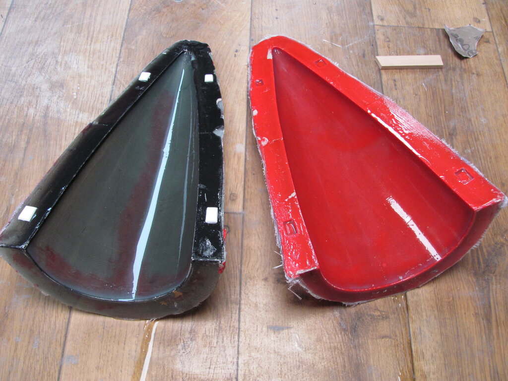

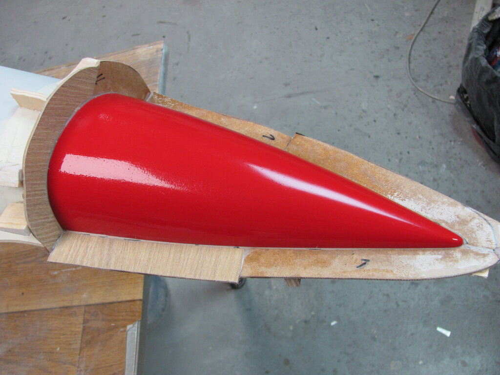

Lucjan Opublikowano 17 Lutego 2022 Autor Opublikowano 17 Lutego 2022 Czas zabrać się za wykonanie formy nosa. 1

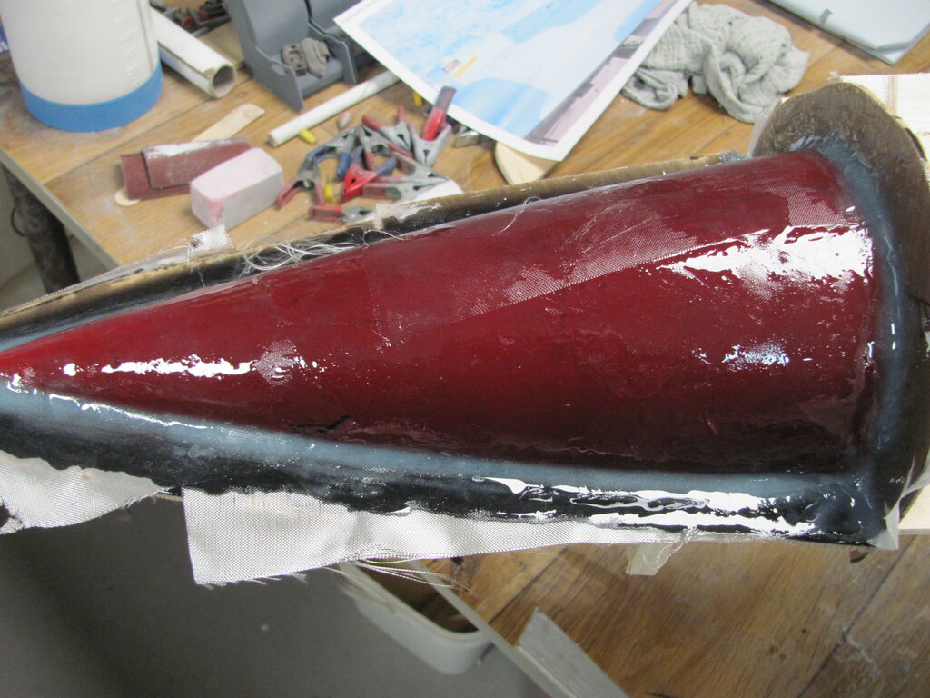

ZKA Opublikowano 18 Lutego 2022 Opublikowano 18 Lutego 2022 Panele podłogowe znalazły nowe zastosowanie ☺️ Profesjonalna robota?

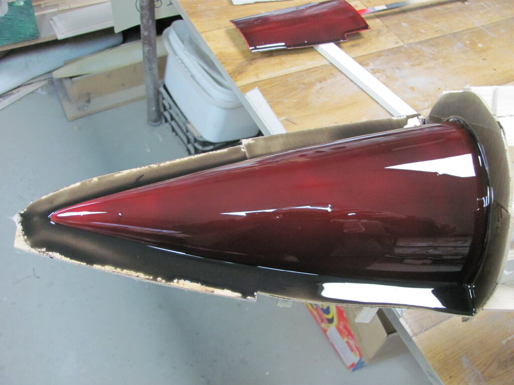

Ta odpowiedź cieszy się zainteresowaniem. Lucjan Opublikowano 18 Lutego 2022 Autor Ta odpowiedź cieszy się zainteresowaniem. Opublikowano 18 Lutego 2022 7 godzin temu, ZKA napisał: Profesjonalna robota? Dziękuję za miłą opinię .? Połowa nosa w trakcie laminowania . 6

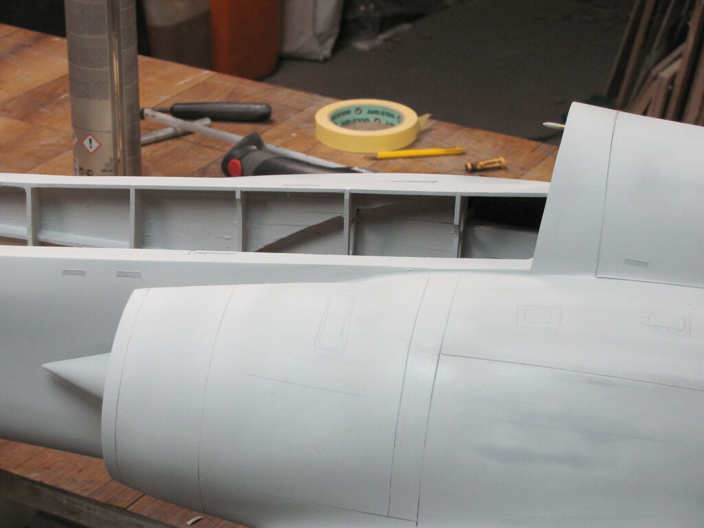

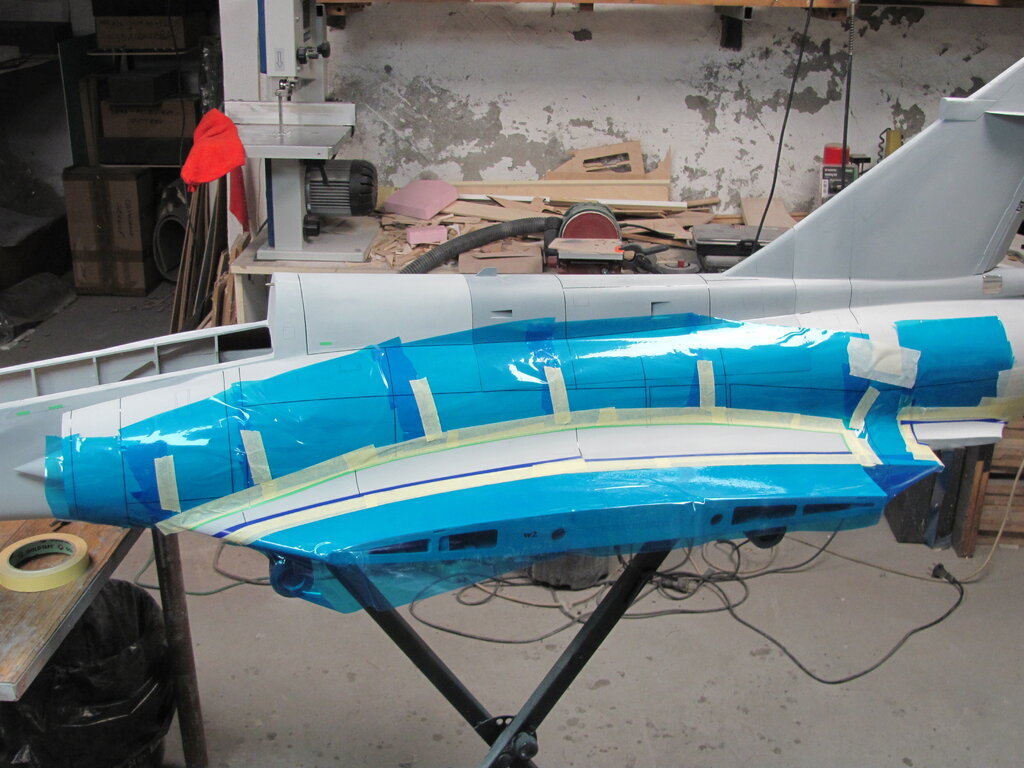

Ta odpowiedź cieszy się zainteresowaniem. Lucjan Opublikowano 21 Lutego 2022 Autor Ta odpowiedź cieszy się zainteresowaniem. Opublikowano 21 Lutego 2022 10

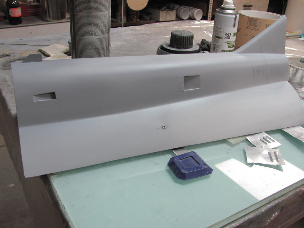

Lucjan Opublikowano 21 Lutego 2022 Autor Opublikowano 21 Lutego 2022 Linie podziału blach na górnej powierzchni kadłuba gotowe. 2
Bojan Opublikowano 21 Lutego 2022 Opublikowano 21 Lutego 2022 Jestem pod wrażeniem w jakim tempie posuwa się praca i z jakim modelarskim kunsztem jest wykonywana. Kibicuję oczywiście dalej podglądając przy okazji różne "patenty" które próbuję zastosować w swoim modelu jak np. podział blach paskiem folii. Pozdrawiam i zainspirowany też biorę się do roboty ?
Lucjan Opublikowano 22 Lutego 2022 Autor Opublikowano 22 Lutego 2022 14 godzin temu, Bojan napisał: Jestem pod wrażeniem w jakim tempie posuwa się praca i z jakim modelarskim kunsztem jest wykonywana. Kibicuję oczywiście dalej podglądając przy okazji różne "patenty" które próbuję zastosować w swoim modelu jak np. podział blach paskiem folii. Pozdrawiam i zainspirowany też biorę się do roboty ? Dziękuję , miło mi.

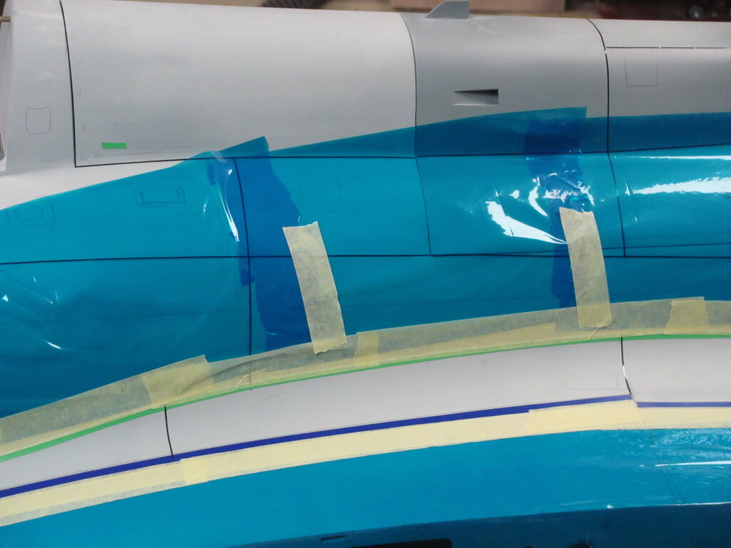

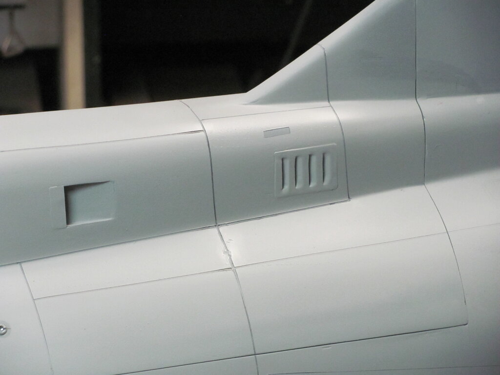

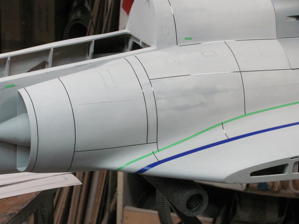

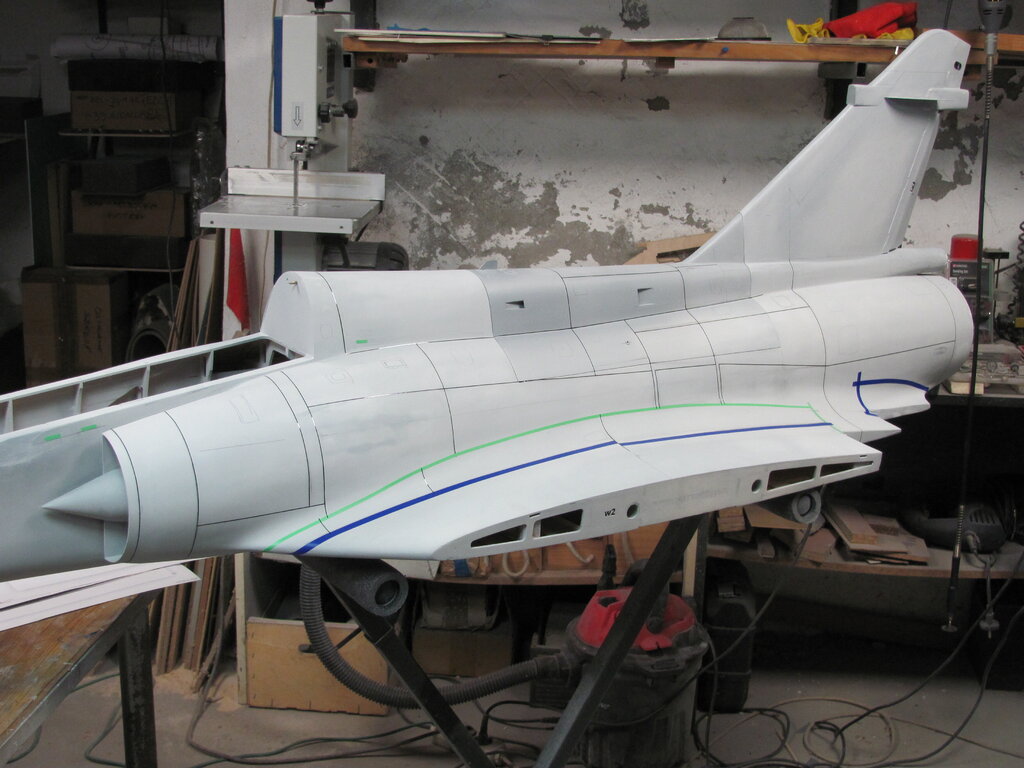

Andrzej Klos Opublikowano 22 Lutego 2022 Opublikowano 22 Lutego 2022 W dniu 21.02.2022 o 18:38, Lucjan napisał: Lucjan, Czy mozesz opisac proces robienia linii podzialu blach? Do czego sluza np te wieksze, niebieskie folie? A
Lucjan Opublikowano 23 Lutego 2022 Autor Opublikowano 23 Lutego 2022 18 godzin temu, Andrzej Klos napisał: Lucjan, Czy mozesz opisac proces robienia linii podzialu blach? Do czego sluza np te wieksze, niebieskie folie? A Proszę bardzo Andrzeju , oto instrukcja: Po rozrysowaniu podziału blach i oprofilowań , wyklejam je różnej szerokości samoprzylepnymi paskami z foli pvc.( od 1 do 5 mm.) Taśmą malarską i folią ( niebieską) osłaniam powierzchnie które będą malowanie w następnej kolejności. Do malowania stosuję samochodowy podkład akrylowy 2K H.S. , nakładając PRZY UŻYCIU MAŁEGO PISTOLETU DO MALOWANIA , od 5 do 7 cienkich warstw . Po lekkim wyschnięciu , 2 do 3 godziny zdejmuję ostrożnie maskowanie i usuwam delikatnie linie .Następnego dnia po całkowitym wysuszeniu całą powierzchnie szlifuję delikatnie na mokro papierem 800. Ot i cała tajemnica . ?
Andrzej Klos Opublikowano 23 Lutego 2022 Opublikowano 23 Lutego 2022 3 godziny temu, Lucjan napisał: Proszę bardzo Andrzeju , oto instrukcja: Po rozrysowaniu podziału blach i oprofilowań , wyklejam je różnej szerokości samoprzylepnymi paskami z foli pvc.( od 1 do 5 mm.) Taśmą malarską i folią ( niebieską) osłaniam powierzchnie które będą malowanie w następnej kolejności. Do malowania stosuję samochodowy podkład akrylowy 2K H.S. , nakładając PRZY UŻYCIU MAŁEGO PISTOLETU DO MALOWANIA , od 5 do 7 cienkich warstw . Po lekkim wyschnięciu , 2 do 3 godziny zdejmuję ostrożnie maskowanie i usuwam delikatnie linie .Następnego dnia po całkowitym wysuszeniu całą powierzchnie szlifuję delikatnie na mokro papierem 800. Ot i cała tajemnica . ? Lucjan, Sorry, ale nie jestem pewien czy dobrze zrozumialem. Czy to znaczy, ze malujesz tasmy, ktore imituja linie poszycia a potem je zdejmujesz?
Lucjan Opublikowano 23 Lutego 2022 Autor Opublikowano 23 Lutego 2022 Godzinę temu, Andrzej Klos napisał: Lucjan, Sorry, ale nie jestem pewien czy dobrze zrozumialem. Czy to znaczy, ze malujesz tasmy, ktore imituja linie poszycia a potem je zdejmujesz? Tak Andrzeju. Po zdjęciu taśmy ( pozostaje rowek o szerokości 1mm , który imituje line podziału blach.
Andrzej Klos Opublikowano 23 Lutego 2022 Opublikowano 23 Lutego 2022 1 minutę temu, Lucjan napisał: Tak Andrzeju. Po zdjęciu taśmy ( pozostaje rowek o szerokości 1mm , który imituje line podziału blach. Ale dlaczego trzeba tyle maskowac, zamiast np prysnac okolice zlaczen?
