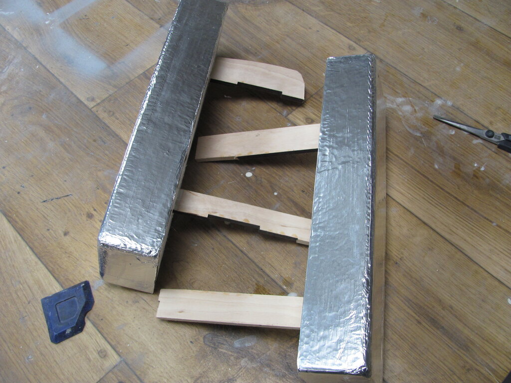

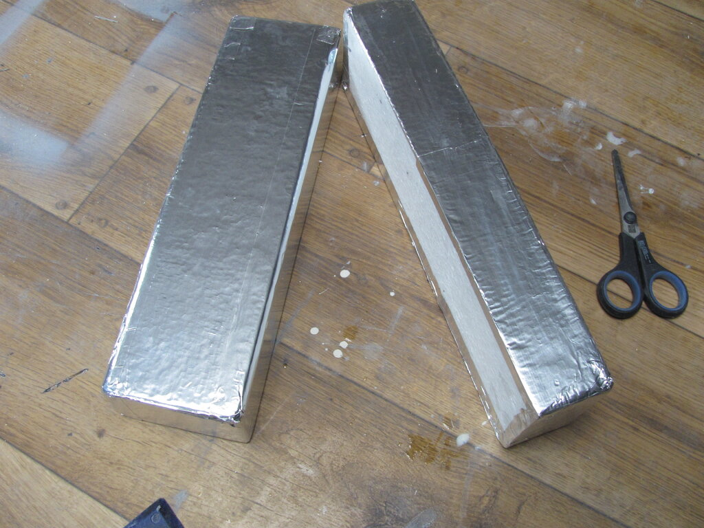

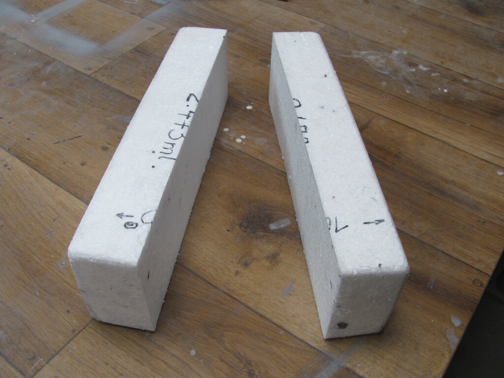

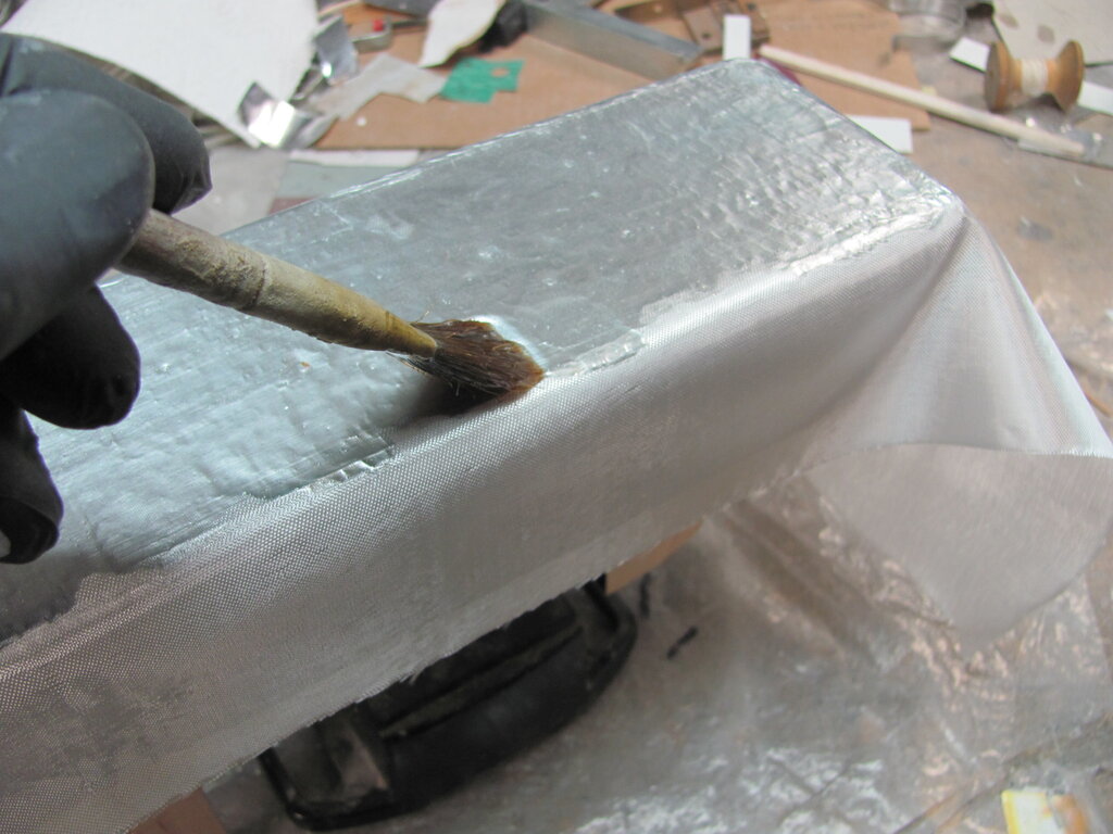

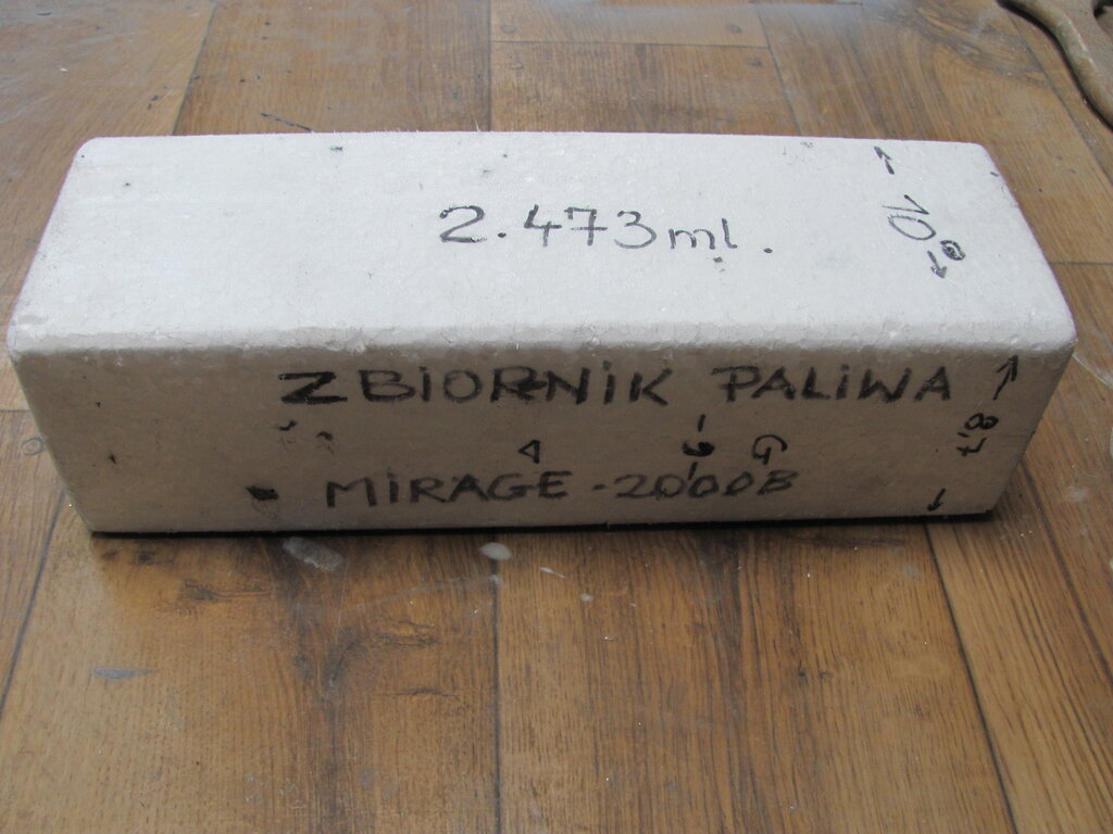

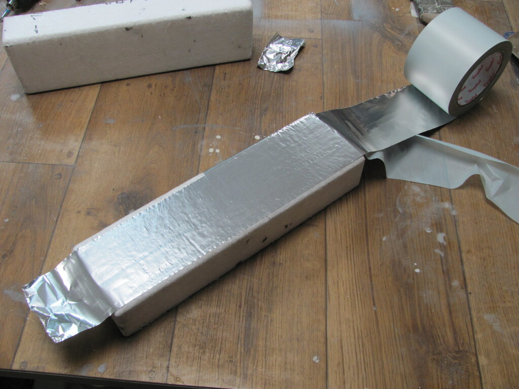

Lucjan Opublikowano 22 Maja 2022 Autor Opublikowano 22 Maja 2022 Jak wykonać zbiornik paliwa do jeta. Najpierw wycinam rdzeń ze styropianu, następnie oklejam taśmą alu. ( miałem pod ręką taśmę alu. stosowaną przez monterów przy budowie instalacji klimatyzacji i wentylacji.), ale można stosować taśmę plastikową. Następnie wosk i separator PVA. 3
robert.pilot Opublikowano 22 Maja 2022 Opublikowano 22 Maja 2022 No to już jest przesada... nawet zbiornik zrobiony własnoręcznie... ?
piotr jet Opublikowano 22 Maja 2022 Opublikowano 22 Maja 2022 27 minut temu, robert.pilot napisał: No to już jest przesada... nawet zbiornik zrobiony własnoręcznie... ? Witaj Robert.pilot. To wcale nie przesada, wychodzi to szybciej i dużo taniej. Następny aspekt to : robisz pod konkkretny model a nie dopasowujesz . pozdrawiam 1

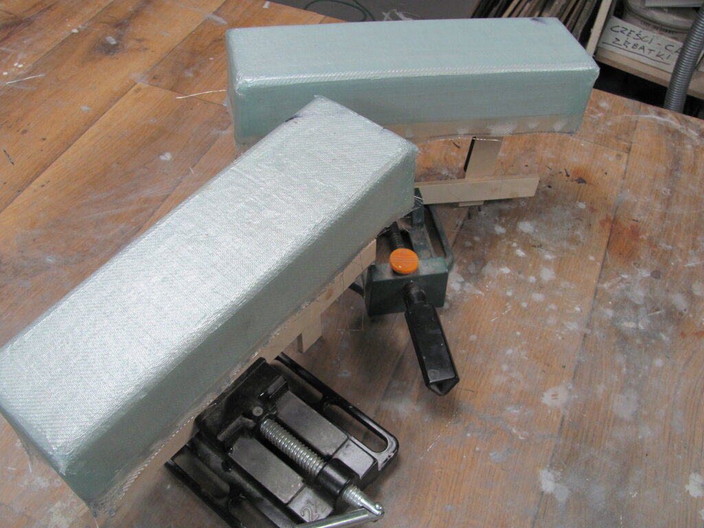

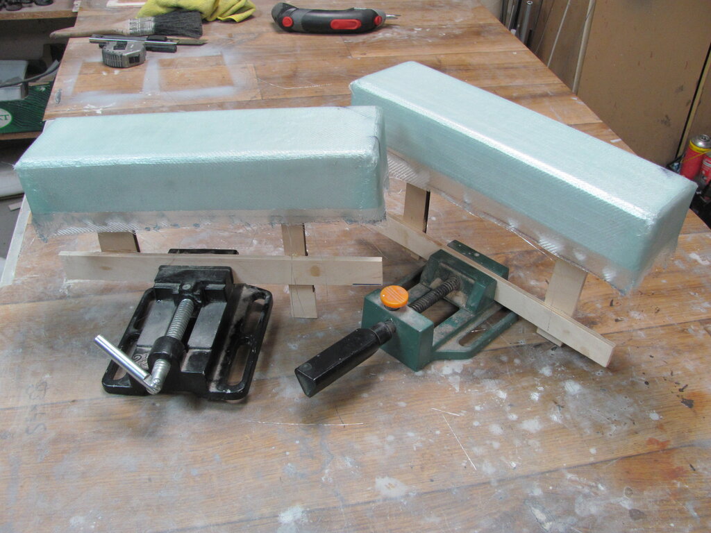

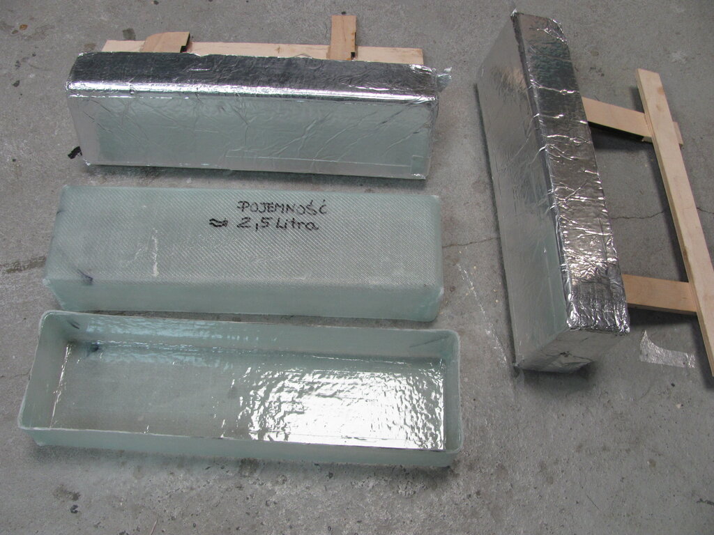

Lucjan Opublikowano 22 Maja 2022 Autor Opublikowano 22 Maja 2022 Zalaminowane. 3 warstwy tkaniny 50g + 3 warstwy 160 g. 2 1
Marek_Spy Opublikowano 22 Maja 2022 Opublikowano 22 Maja 2022 A w efekcie będzie laminatowy z folia alu ... ? cały Lucjan
solainer Opublikowano 23 Maja 2022 Opublikowano 23 Maja 2022 Ja użyłem zwykłej epidian 53. Nafta stała w zbiorniku całą zimę i wszytko jest ok także ta się nadaje.

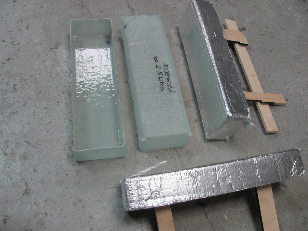

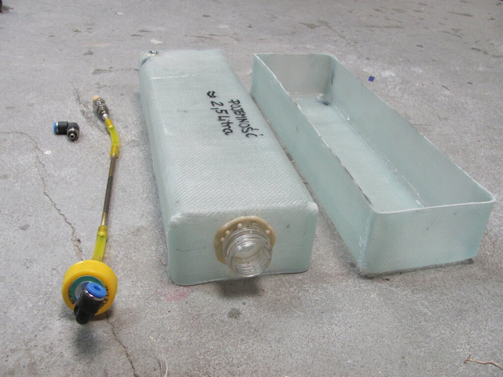

Lucjan Opublikowano 23 Maja 2022 Autor Opublikowano 23 Maja 2022 39 minut temu, kesto napisał: Lucjan, jaką żywicę stosujesz na zbiornik? Zastosowałem żywicę HAVEL LH- 145 + utwardzacz H-146 , w proporcji 100 : 30 . Zbiornik rozformowany. 1

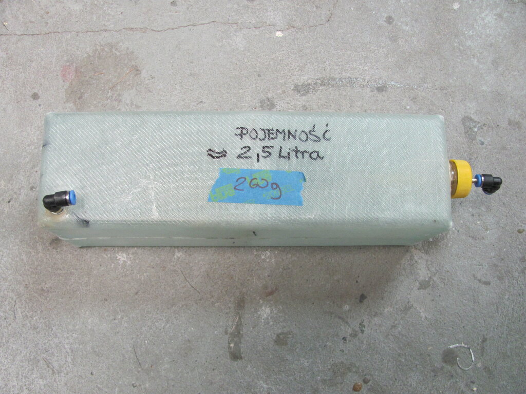

jetfan Opublikowano 23 Maja 2022 Opublikowano 23 Maja 2022 Z ciekawości zapytam: 2,5 litra na jak długi lot wystarczy? BTW: Piękna robota!

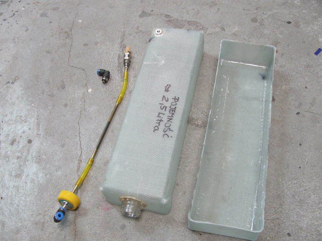

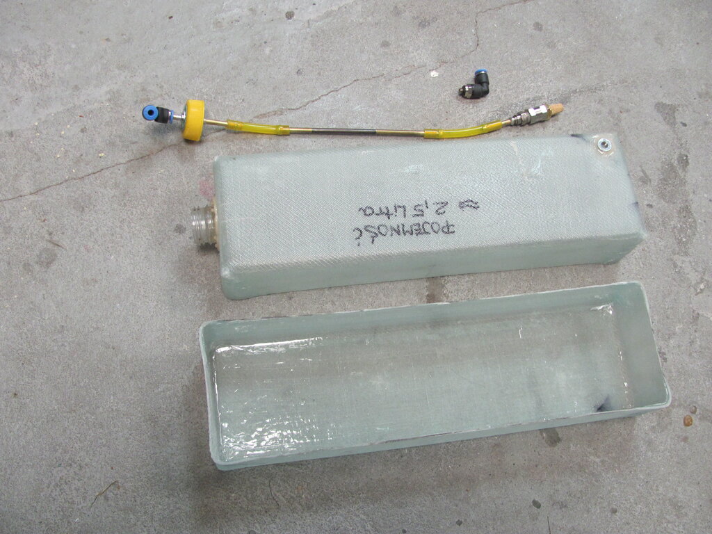

Ta odpowiedź cieszy się zainteresowaniem. Lucjan Opublikowano 23 Maja 2022 Autor Ta odpowiedź cieszy się zainteresowaniem. Opublikowano 23 Maja 2022 13 minut temu, jetfan napisał: Z ciekawości zapytam: 2,5 litra na jak długi lot wystarczy? BTW: Piękna robota! Dziękuję . Zbiornik o tej pojemności wystarcza na 6 minut lotu plus rezerwa. Podzespoły zbiornika gotowe do zmontowania. 7
paulusr Opublikowano 23 Maja 2022 Opublikowano 23 Maja 2022 Cześć. Gwint z pet wkleiłeś na multibond15? Trzyma to?
Lucjan Opublikowano 23 Maja 2022 Autor Opublikowano 23 Maja 2022 13 minut temu, paulusr napisał: Cześć. Gwint z pet wkleiłeś na multibond15? Trzyma to? Witaj ! Tak jest ! Sprawdzone w ISKRZE , trzyma jak beton.

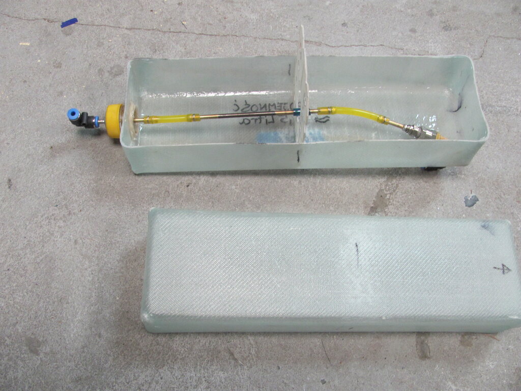

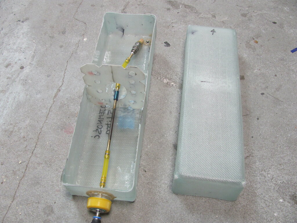

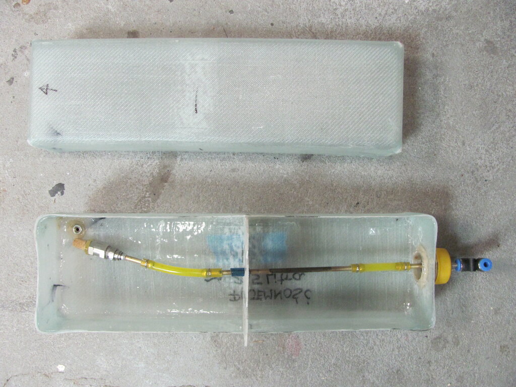

Lucjan Opublikowano 24 Maja 2022 Autor Opublikowano 24 Maja 2022 Połówki zbiornika gotowe do sklejenia w całość. 3
JacekCichy Opublikowano 24 Maja 2022 Opublikowano 24 Maja 2022 Mam pytanko czy ta wrega w zbiorniku ma jakies inne zadanie poza usztywnieniem?
Lucjan Opublikowano 24 Maja 2022 Autor Opublikowano 24 Maja 2022 3 godziny temu, JacekCichy napisał: Mam pytanko czy ta wrega w zbiorniku ma jakies inne zadanie poza usztywnieniem? Głównym celem wręgi jest zapobieganie gwałtownemu przelewaniu się paliwa w czasie wykonywania manewrów przez model. Zbiornik jest dosyć długi więc zdecydowałem się na montaż przegrody.
