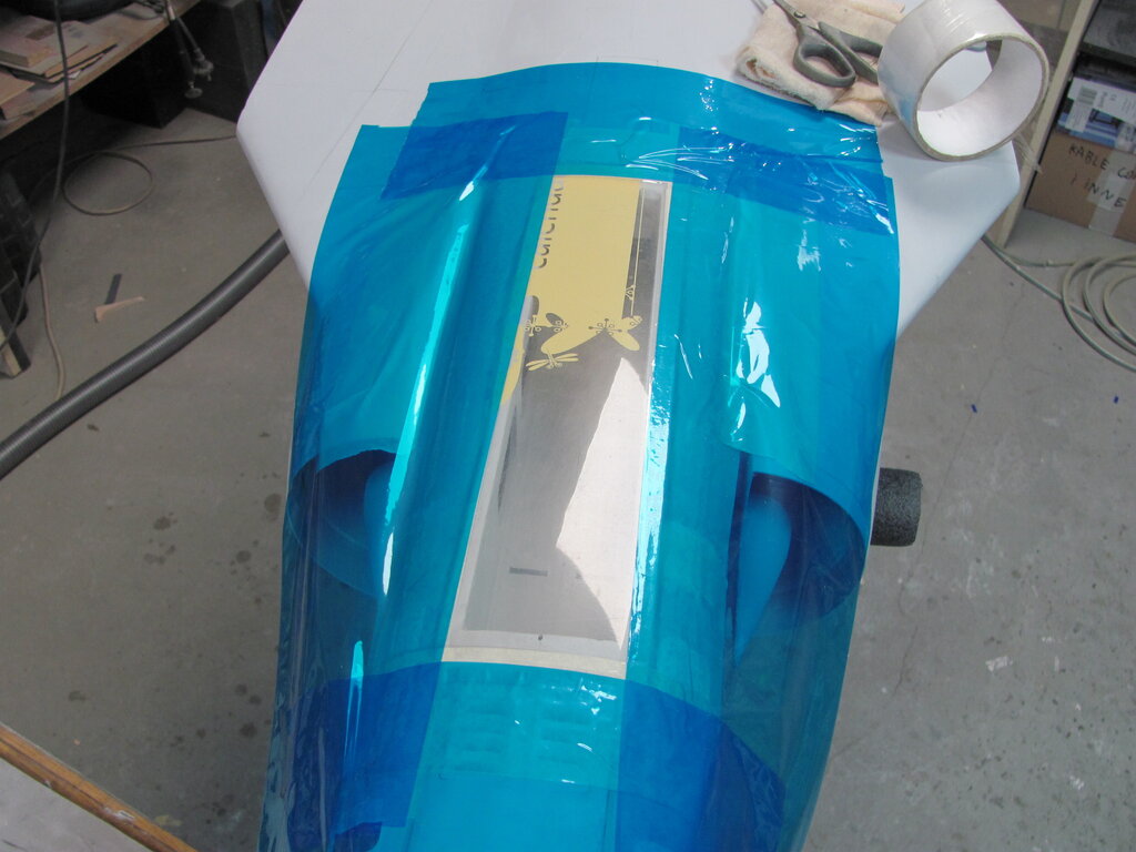

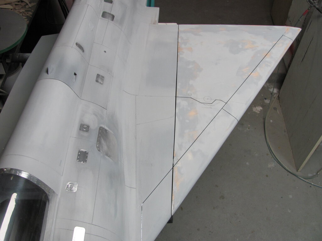

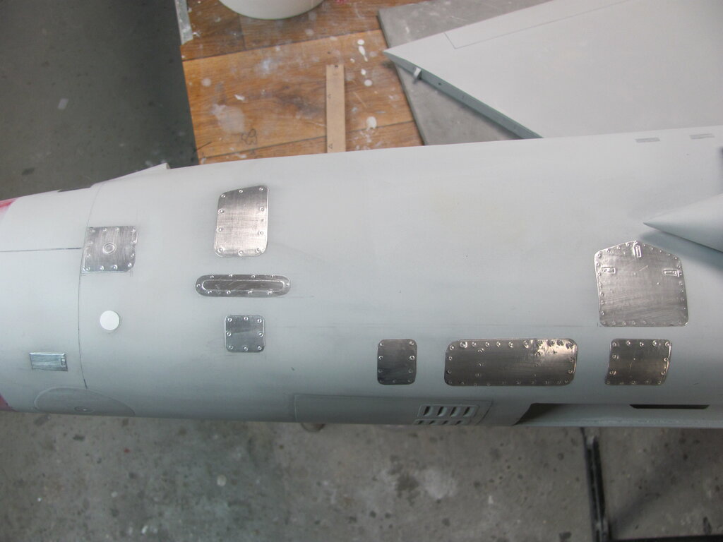

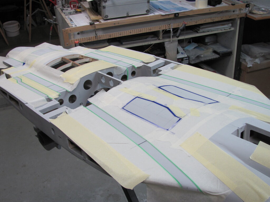

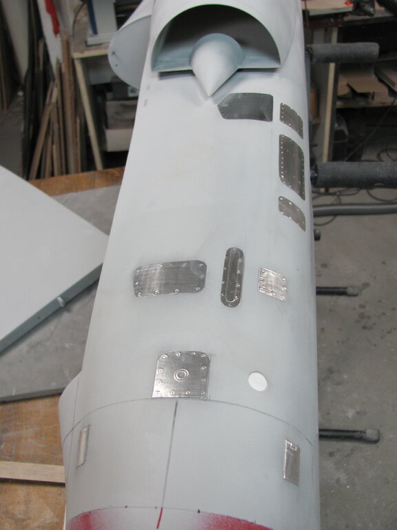

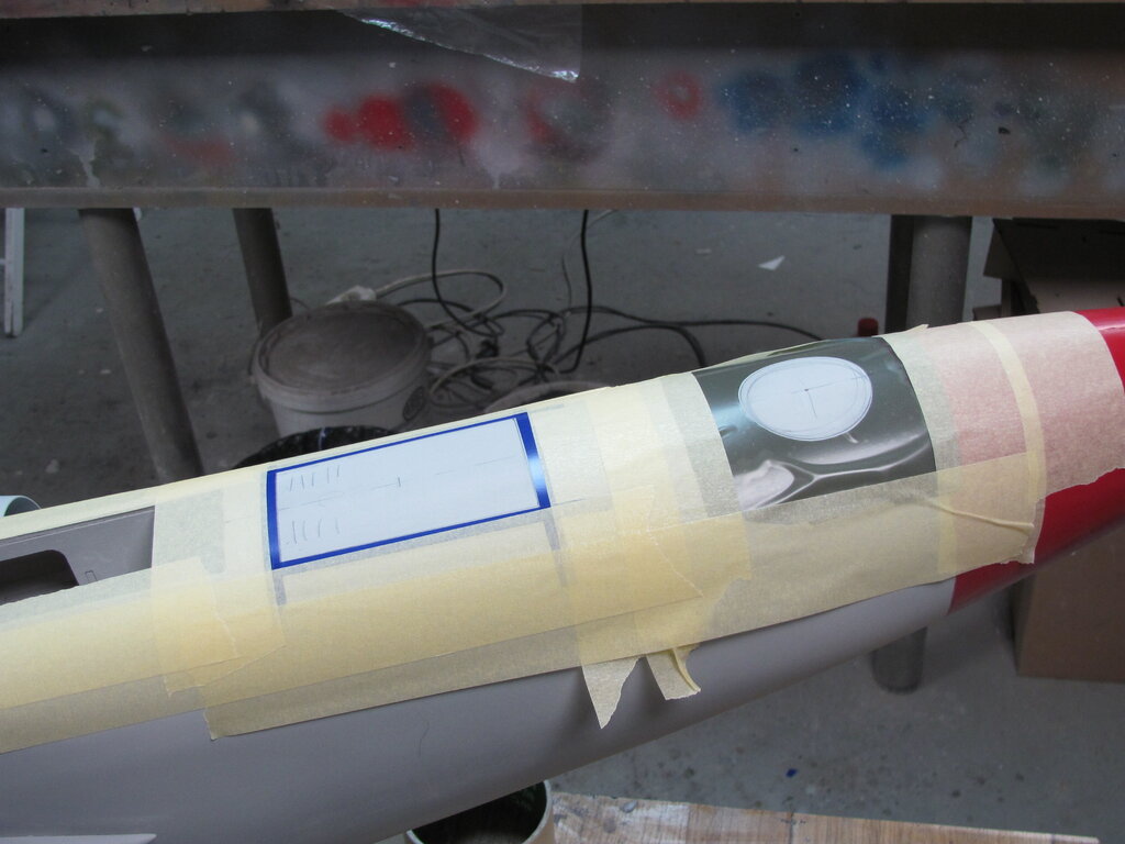

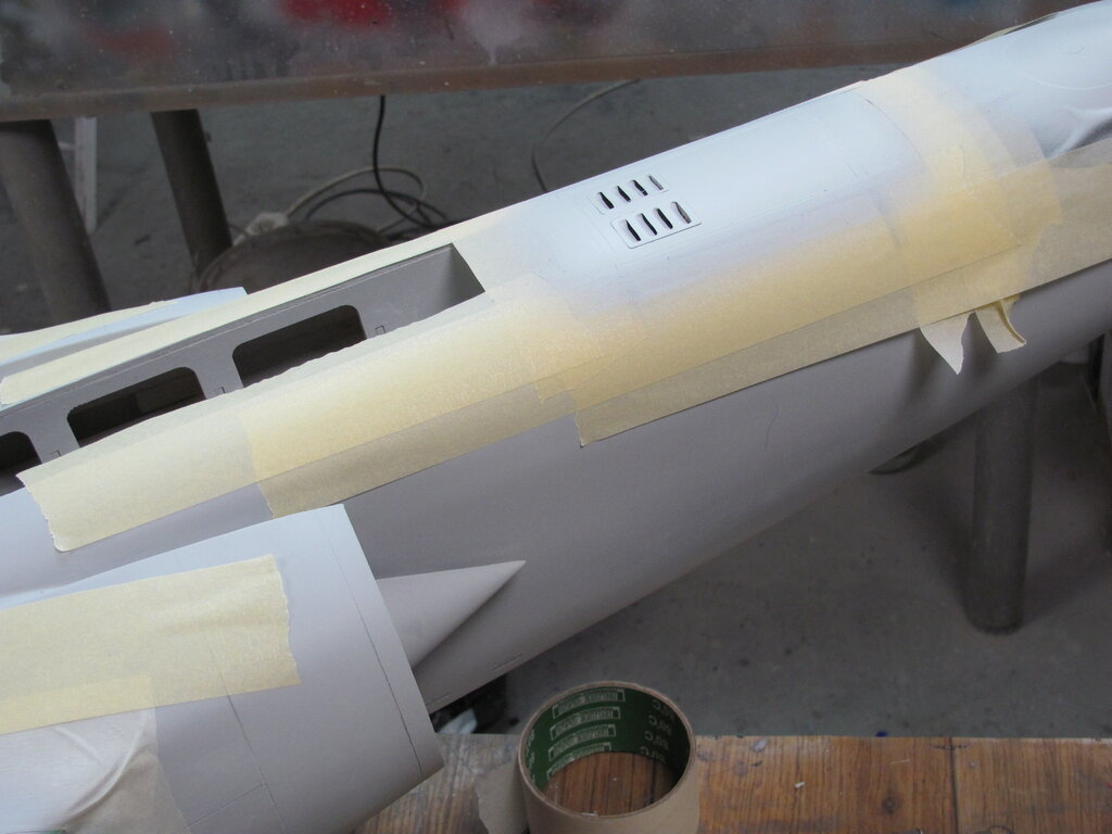

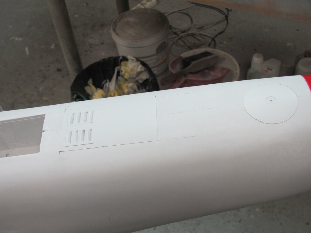

Lucjan Opublikowano 24 Lutego 2022 Autor Opublikowano 24 Lutego 2022 10 godzin temu, Andrzej Klos napisał: Ale dlaczego trzeba tyle maskowac, zamiast np prysnac okolice zlaczen? Oprofilowanie przejścia kadłuba w skrzydło jest nakładką wiec na połączeniu blach jest uskok a nie rowek , dlatego maskuję folią aby nie zapryskać linii . Po pomalowaniu podkładem usuwam maskowanie i otrzymuję oprofilowanie z uskokiem . Po wyschnięciu dokładnie maskuję wykonane uprzednio oprofilowanie aby nie zapryskać go malując linie podziału.
Andrzej Klos Opublikowano 24 Lutego 2022 Opublikowano 24 Lutego 2022 Godzinę temu, Lucjan napisał: Oprofilowanie przejścia kadłuba w skrzydło jest nakładką wiec na połączeniu blach jest uskok a nie rowek , dlatego maskuję folią aby nie zapryskać linii . Po pomalowaniu podkładem usuwam maskowanie i otrzymuję oprofilowanie z uskokiem . Po wyschnięciu dokładnie maskuję wykonane uprzednio oprofilowanie aby nie zapryskać go malując linie podziału. Ok, teraz jasne, dziekuje.

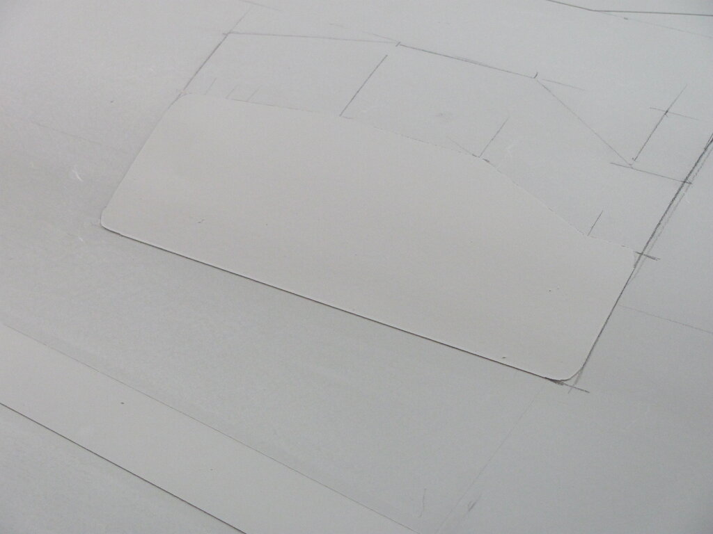

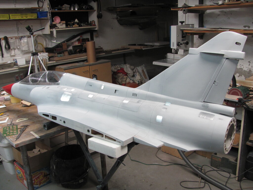

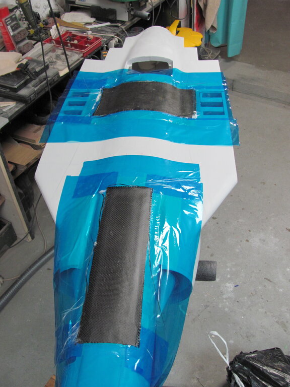

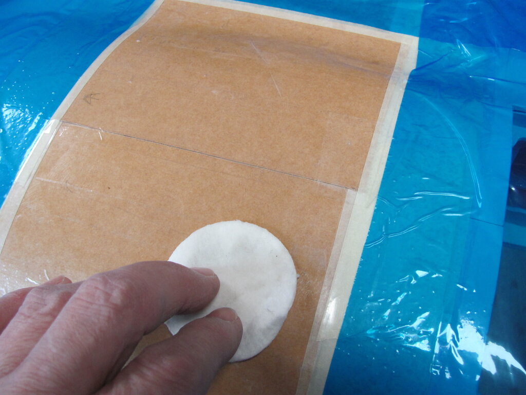

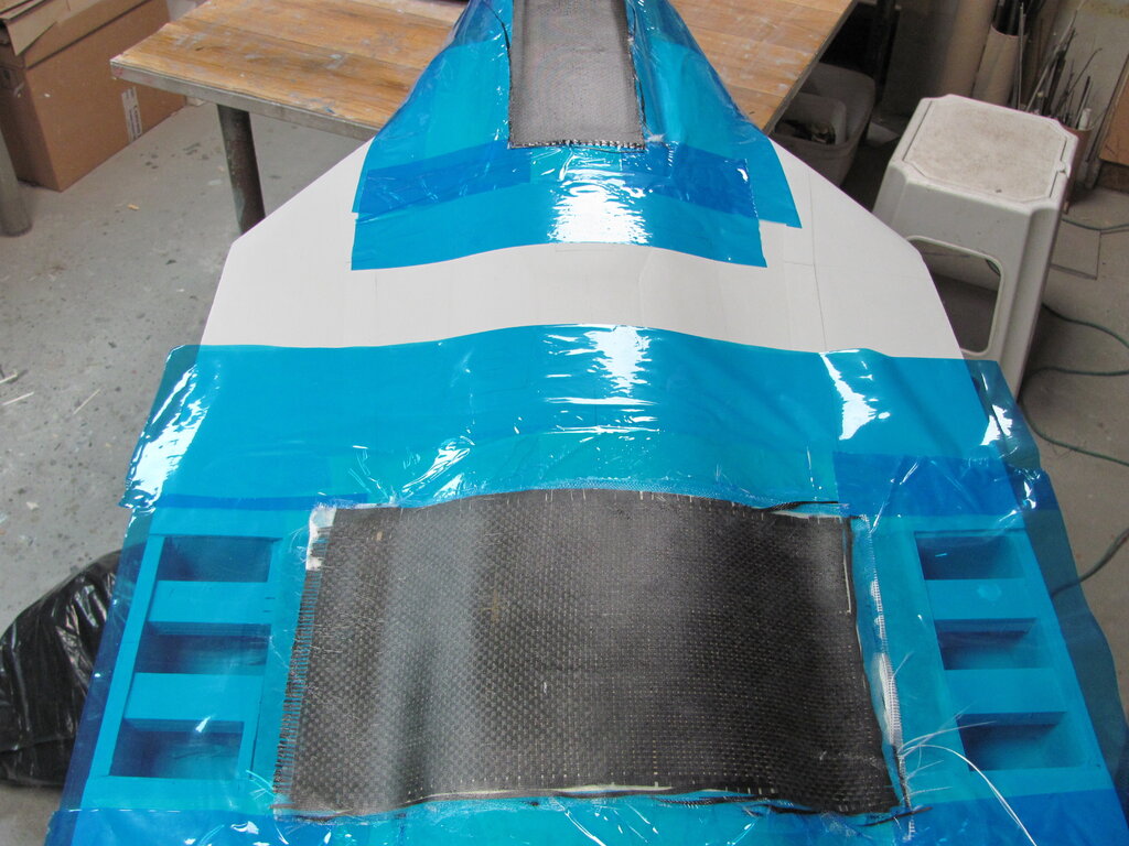

Ta odpowiedź cieszy się zainteresowaniem. Lucjan Opublikowano 25 Lutego 2022 Autor Ta odpowiedź cieszy się zainteresowaniem. Opublikowano 25 Lutego 2022 Ciąg dalszy zmagań z detalami. 10

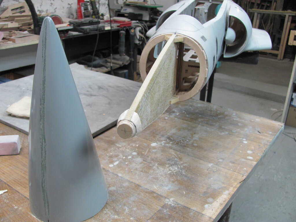

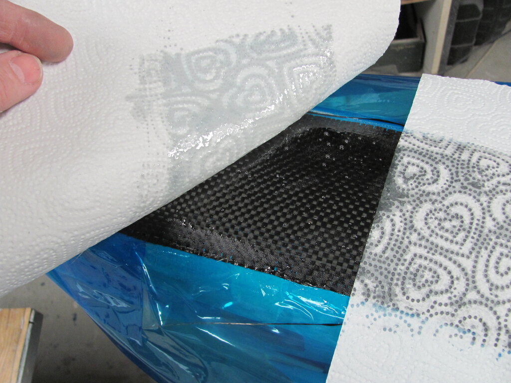

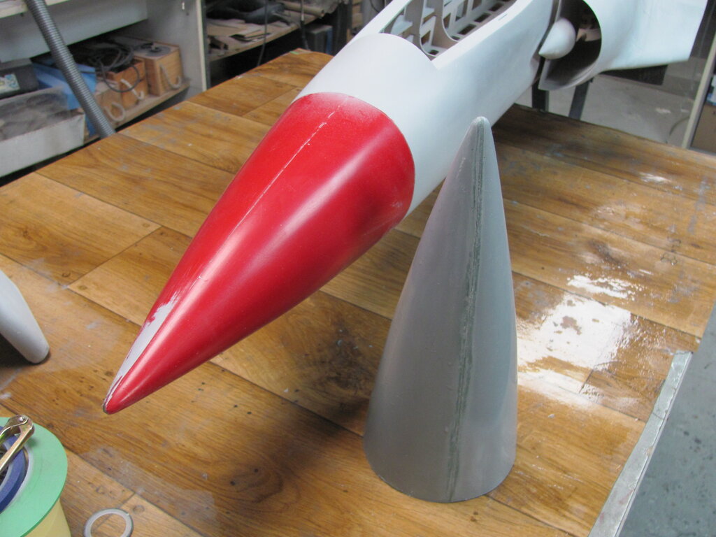

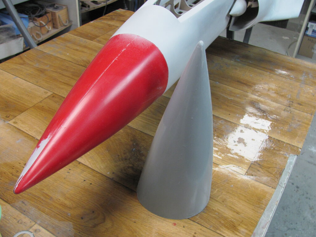

Ta odpowiedź cieszy się zainteresowaniem. Lucjan Opublikowano 27 Lutego 2022 Autor Ta odpowiedź cieszy się zainteresowaniem. Opublikowano 27 Lutego 2022 Laminatowy nos świeżo wyjęty z formy. 6

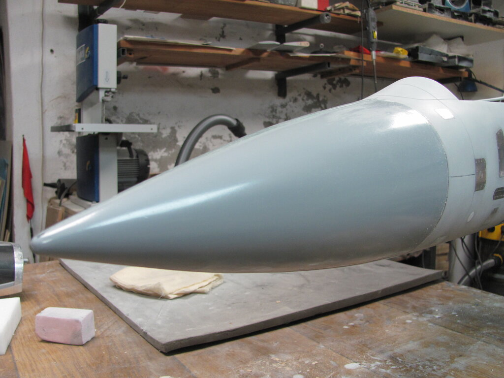

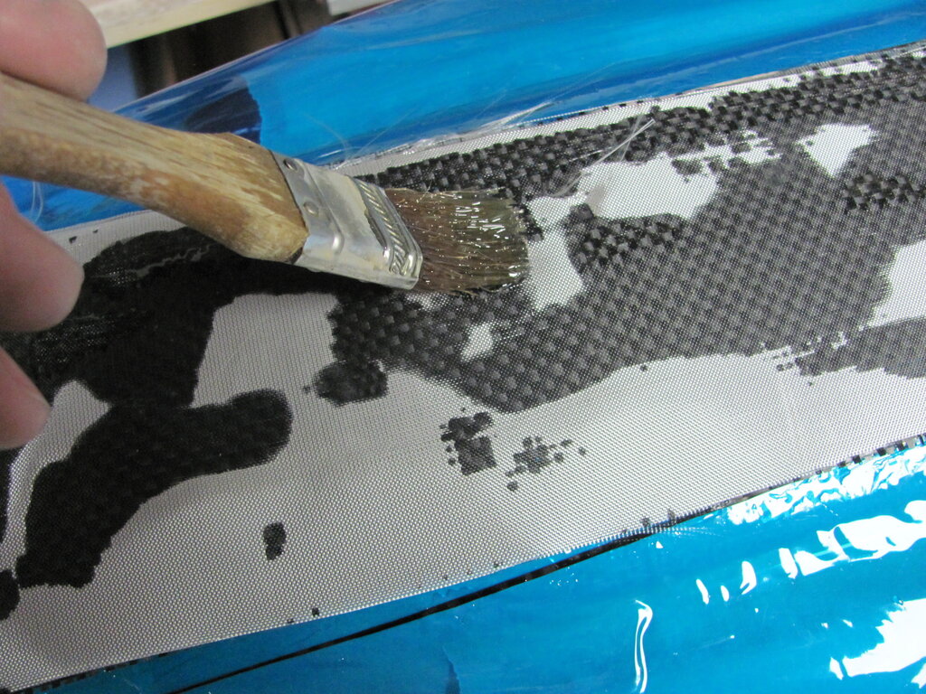

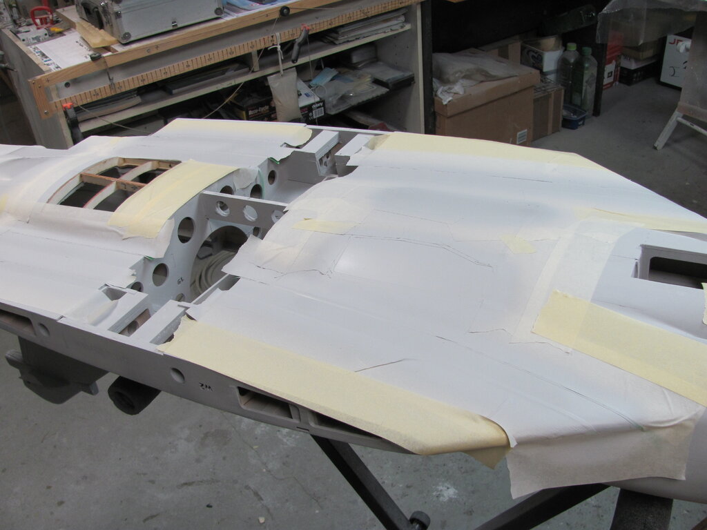

Ta odpowiedź cieszy się zainteresowaniem. Lucjan Opublikowano 27 Lutego 2022 Autor Ta odpowiedź cieszy się zainteresowaniem. Opublikowano 27 Lutego 2022 12

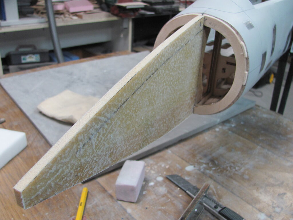

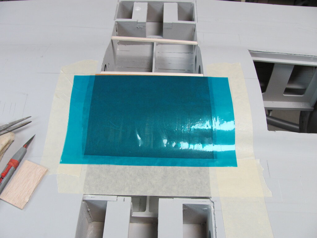

Ta odpowiedź cieszy się zainteresowaniem. Lucjan Opublikowano 3 Marca 2022 Autor Ta odpowiedź cieszy się zainteresowaniem. Opublikowano 3 Marca 2022 14

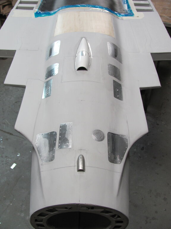

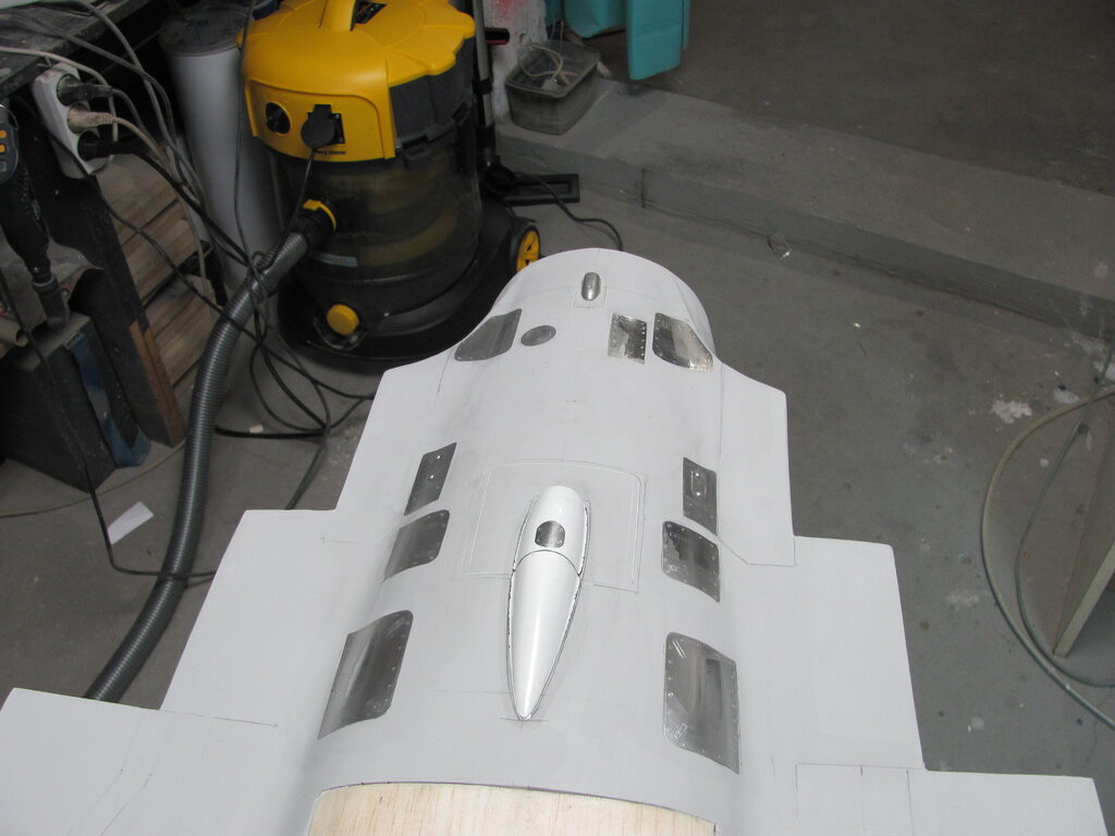

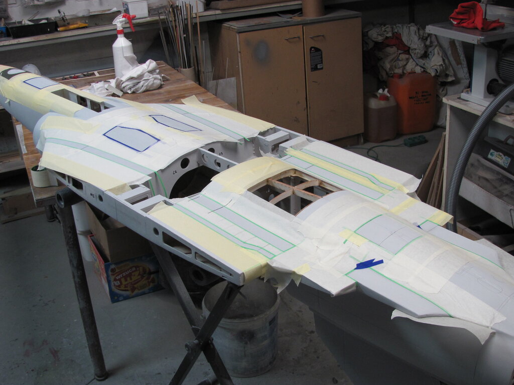

Lucjan Opublikowano 5 Marca 2022 Autor Opublikowano 5 Marca 2022 Rozpoczęła się "operacja plastyczna " nosa. 3

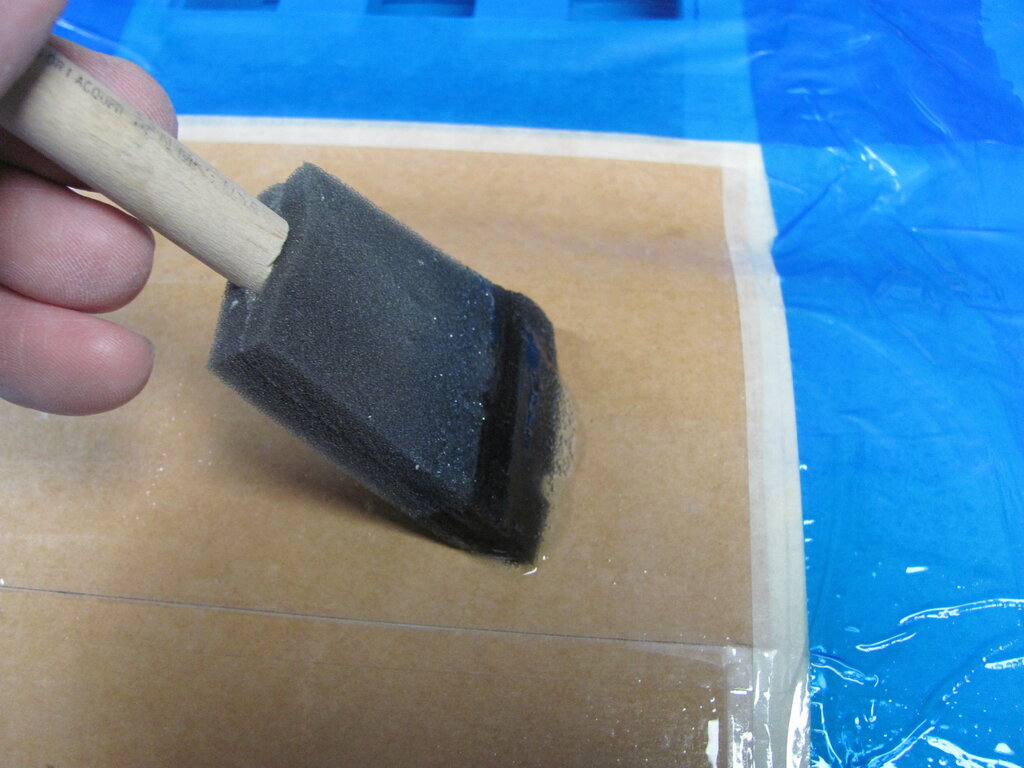

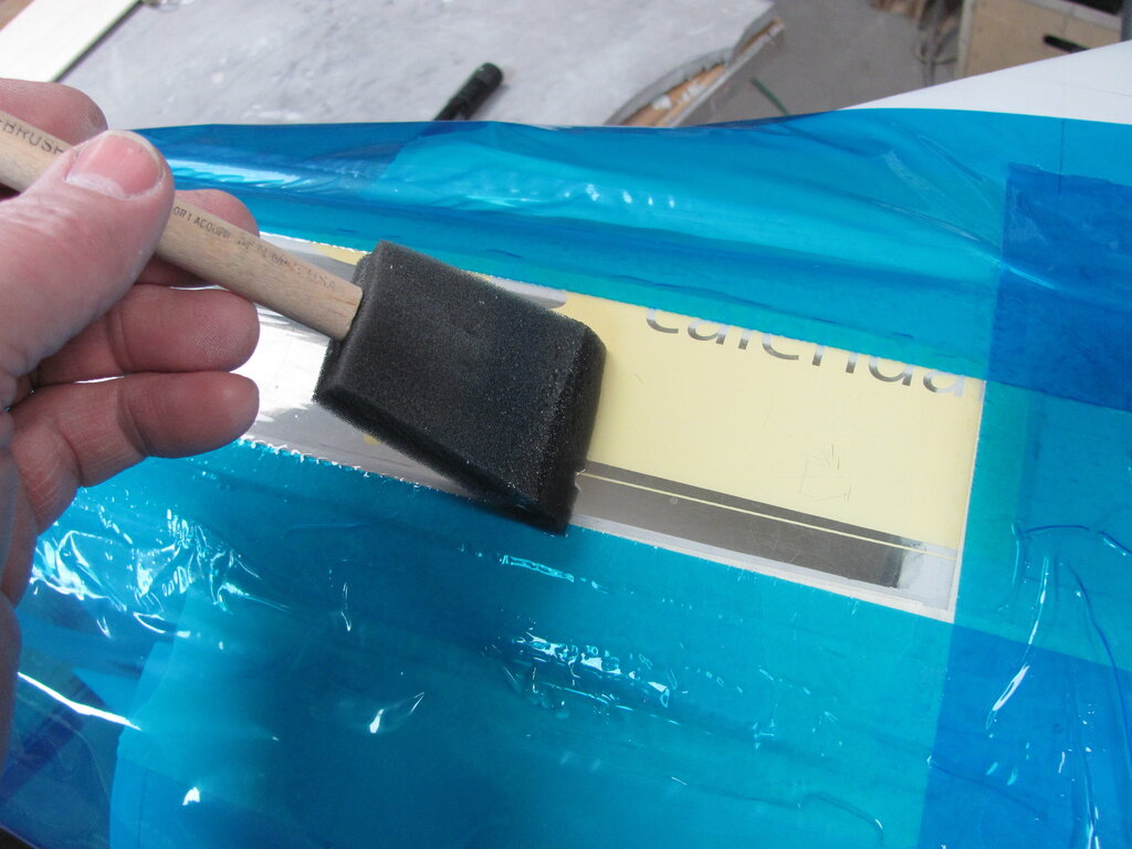

Lucjan Opublikowano 6 Marca 2022 Autor Opublikowano 6 Marca 2022 Trwają prace prace przygotowawcze do wykonania laminatowych pokryw podwozia głównego i przedniego. 1

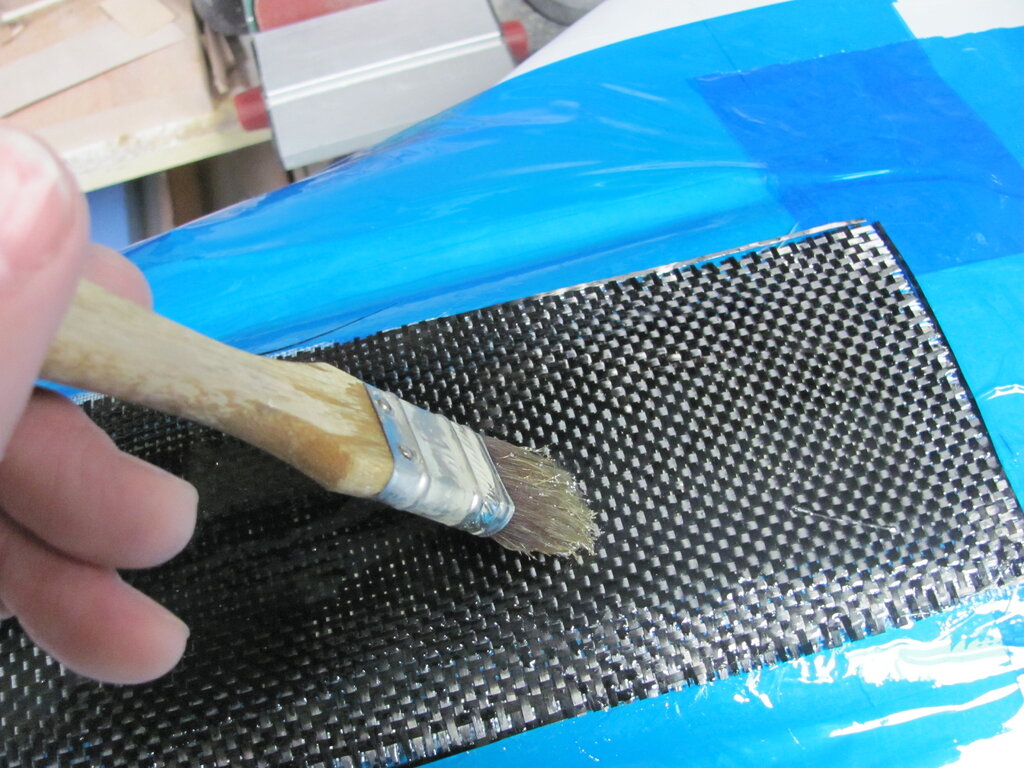

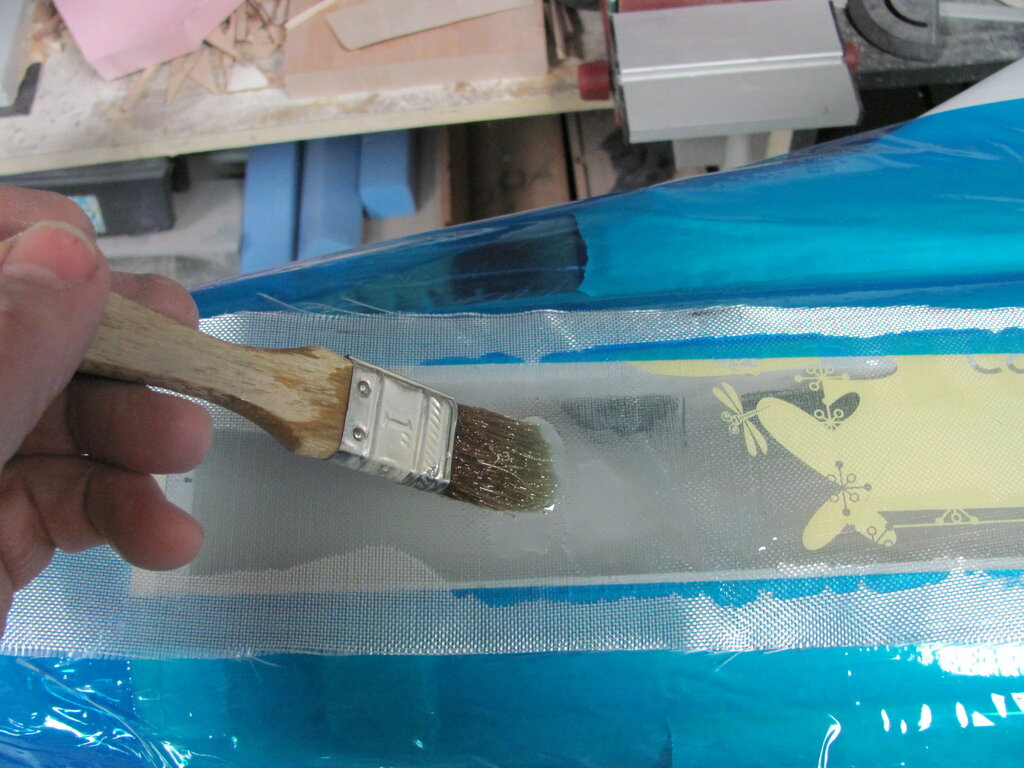

Ta odpowiedź cieszy się zainteresowaniem. Lucjan Opublikowano 6 Marca 2022 Autor Ta odpowiedź cieszy się zainteresowaniem. Opublikowano 6 Marca 2022 Pół godziny roboty i zalaminowane ? 11

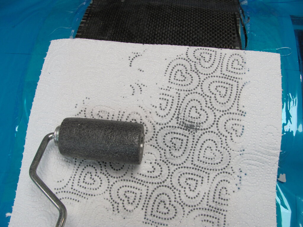

Ta odpowiedź cieszy się zainteresowaniem. Lucjan Opublikowano 7 Marca 2022 Autor Ta odpowiedź cieszy się zainteresowaniem. Opublikowano 7 Marca 2022 7
