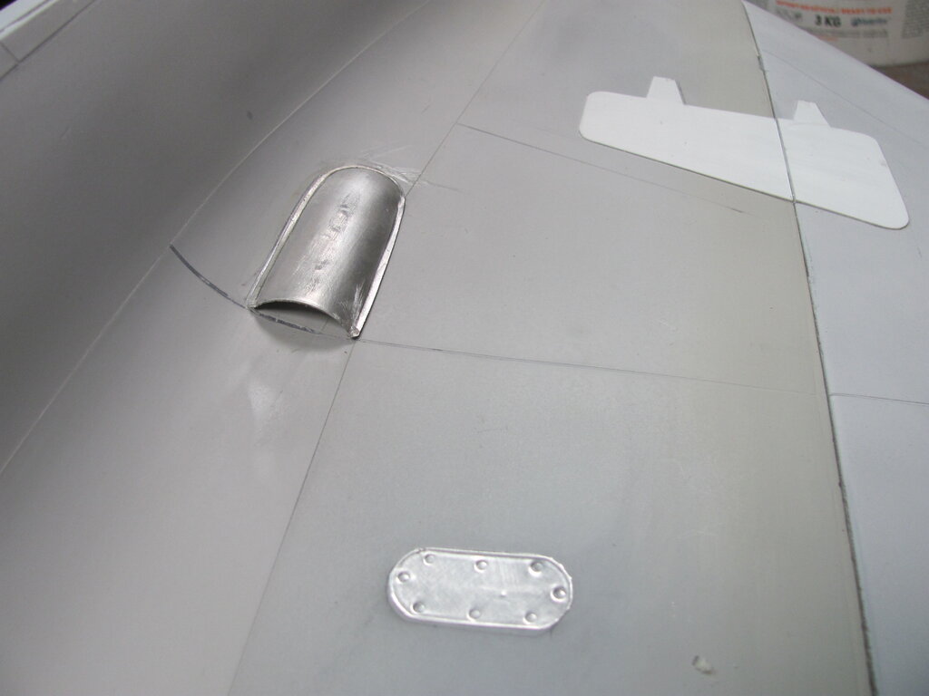

Godzinę temu, RAFALR30 napisał:
Czy na tej folii/taśmie aluminiowej farba będzie dobrze przylegać?
Do malowania aluminium  stosuję   odpowiedni podkład .

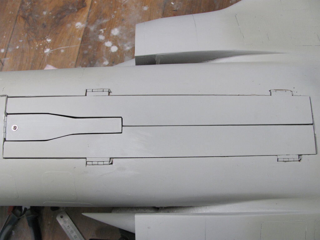

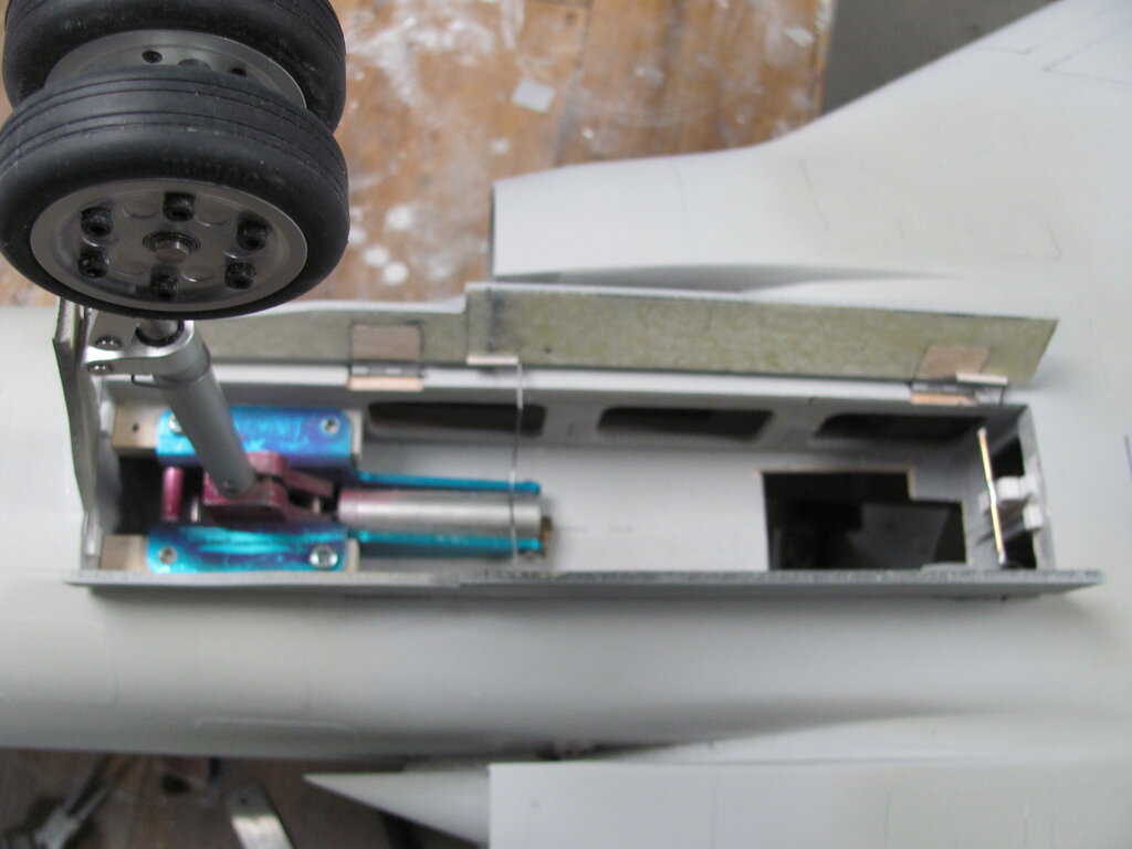

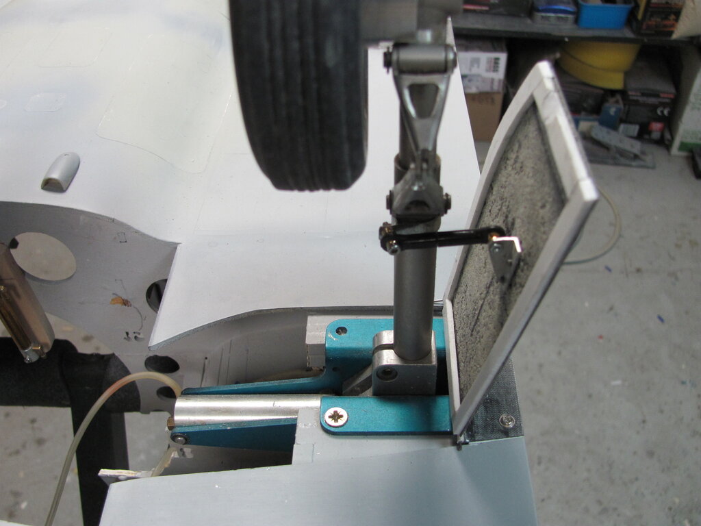

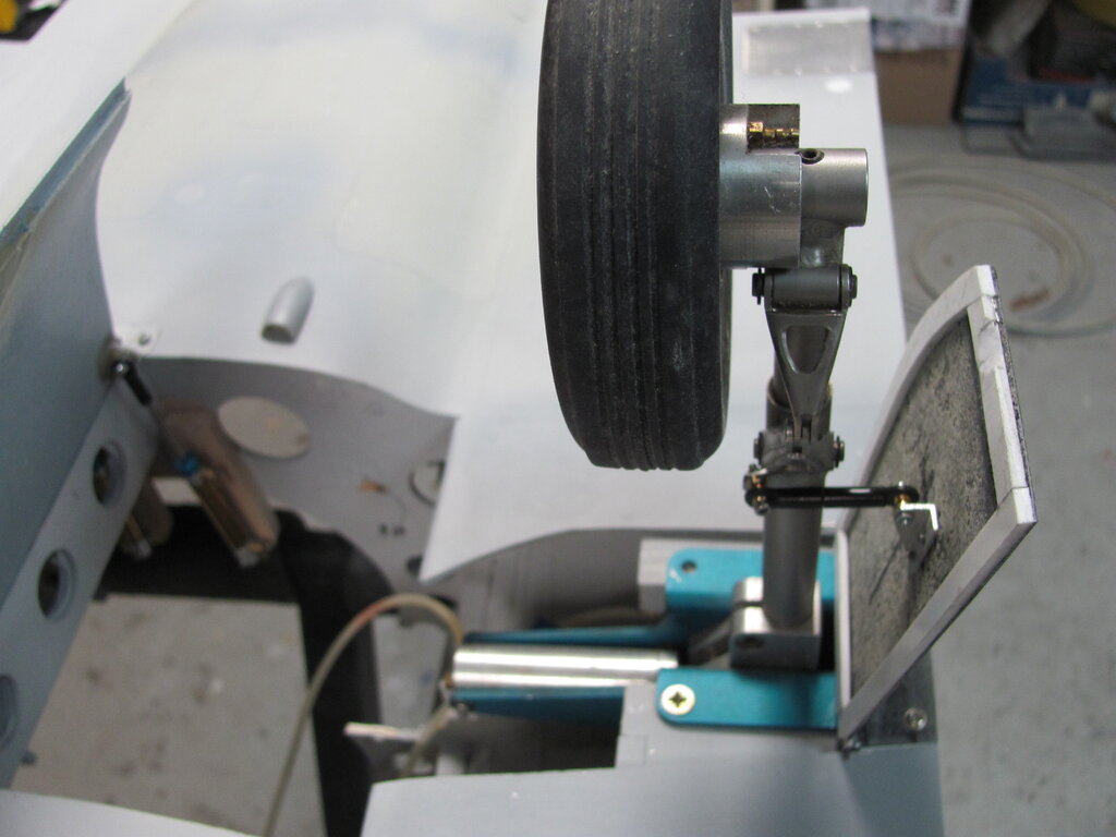

1 godzinę temu, japim napisał:
Lucjan,
Czy jest opcja abyś nagrał filmik jak pracuje to podwozie ze wszystkimi klapkami?
Oczywiście , jak skończę całą  instalację  to zamieszczę  filmik .

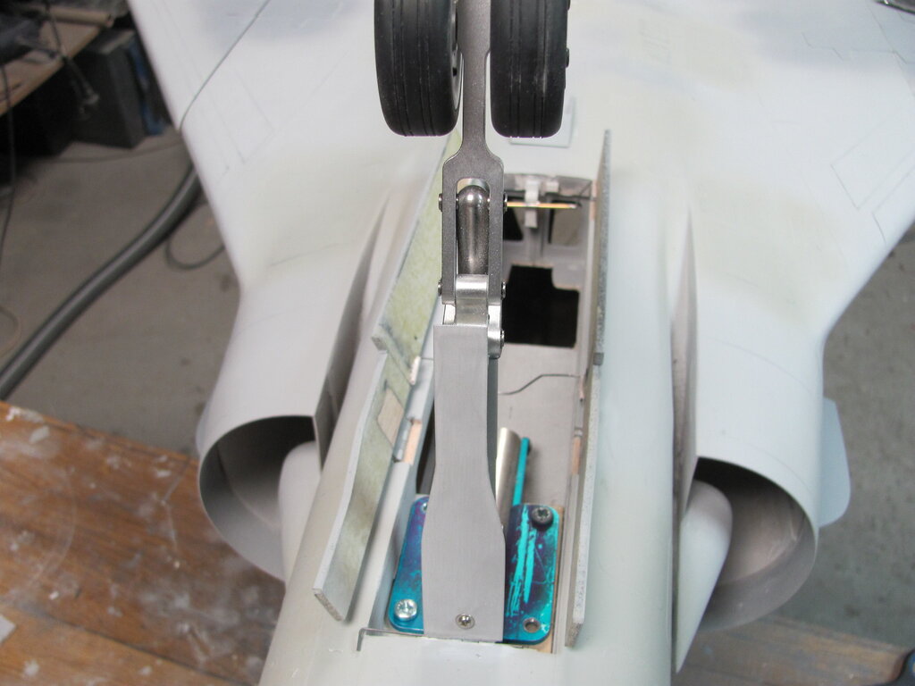

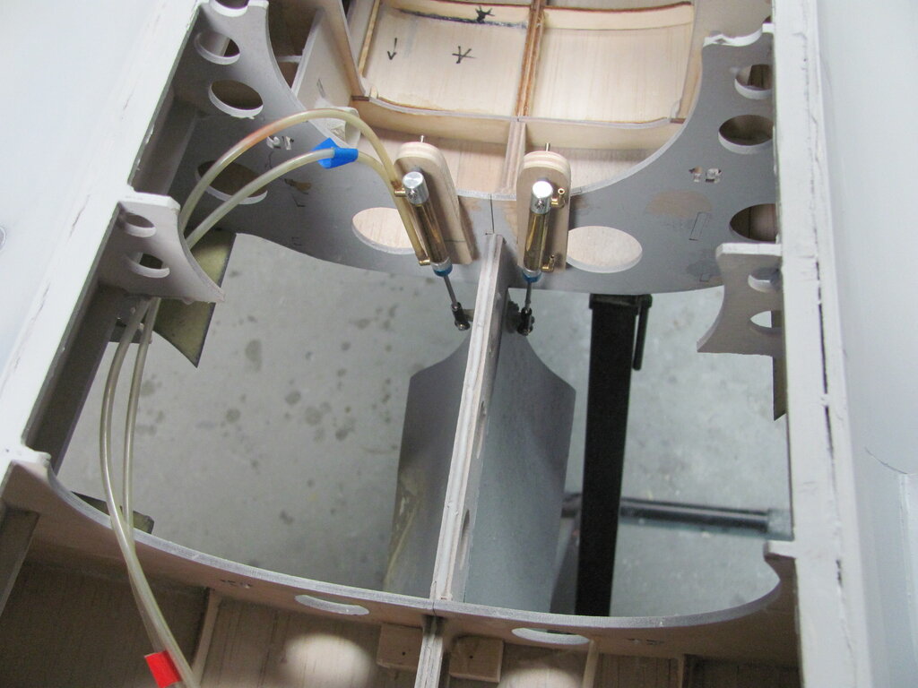

10 godzin temu, Marcin K. napisał:
Ja tylko obserwuje i podziwiam, ale w końcu zapytam. Dlaczego pneumatyka a nie elektryczne mechanizmy? Tak do podwozia jak i jego klap?
Kiedy ja zaczynałem  stosować chowane podwozia  , dostępne były  systemy pneumatyczne .   Są  one niezawodne , lekkie  i posiadam jeszcze dużo akcesoriów   więc wykorzystuję ten system .  Używałem  w jednym  modelu elektryczne podwozie , ale miałem z nim kłopoty .(może dlatego że było z  P.R.C. )  Jeżeli kiedyś zastosuję elektryczne  to  z wyższej  półki n.p. ELEKTRON.
